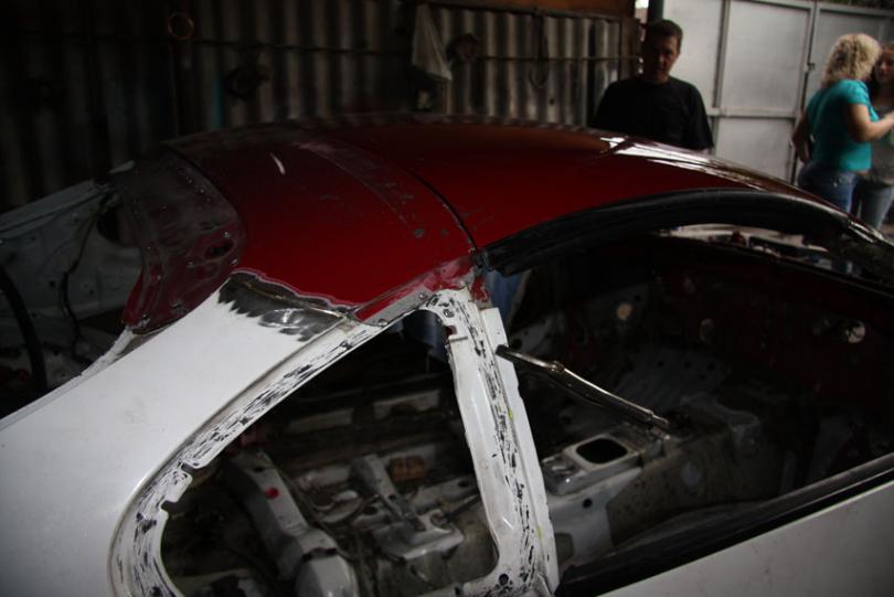

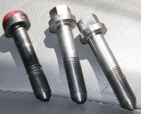

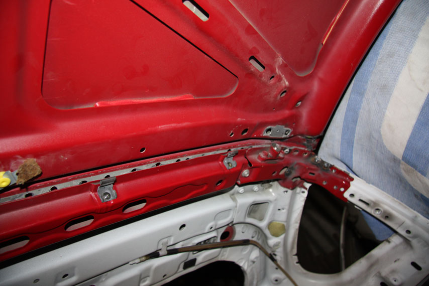

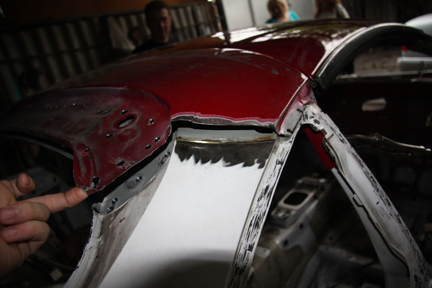

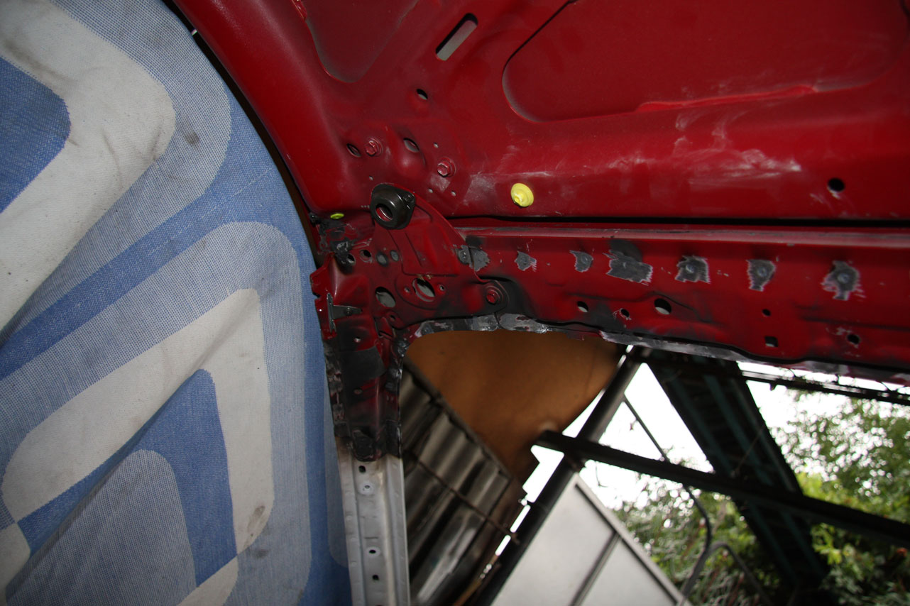

(из 5 болтов) 1 болт крепления крыши пришел гнутый, второго не было smile.gif
нужно было подгонять крышу под кузов, внутренний шестигранник токарь не мог сделать, поэтому сделали пока внешний.

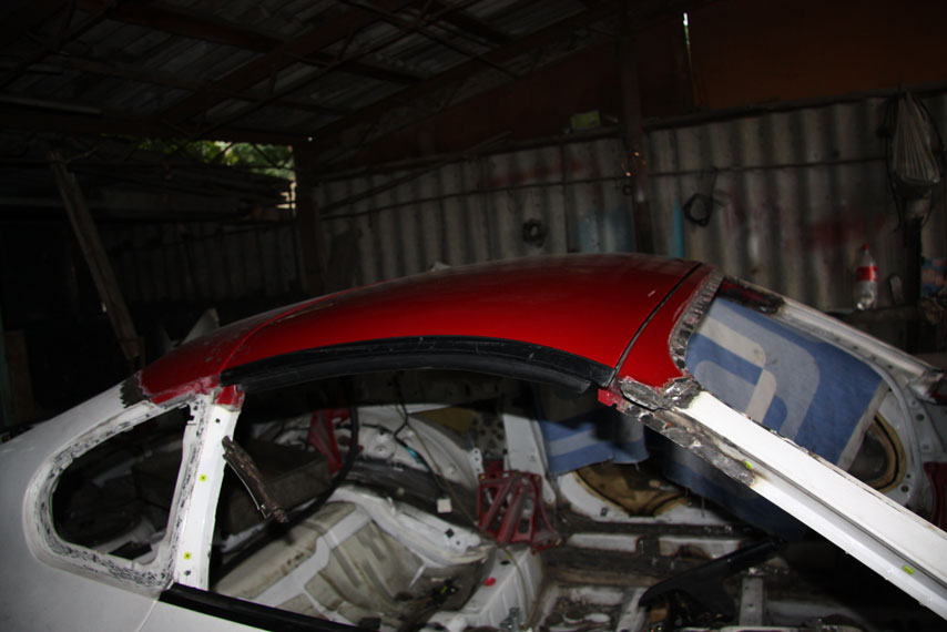

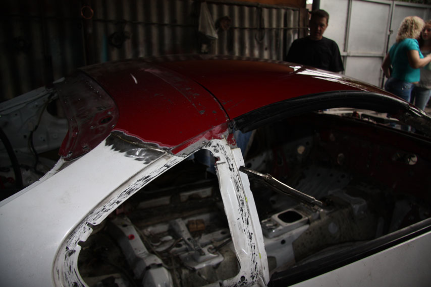

кстати... по поводу наших усилений.. кузовщик хотел подправить 1 зазорчик.. дверной..
и что Вы думаете? начал править - не получилось.. уголок наш в одном месте аж начал выгибаться.. не сильно..
зато тянул говорит с бешенной силой.. пришлось подчеканить.. крепко держится smile.gif
сам говорит не ожидал, что на столько жестче станет

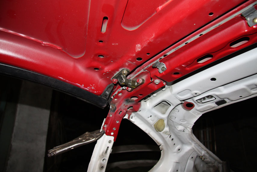

Ну а вот так состыковалась крыша

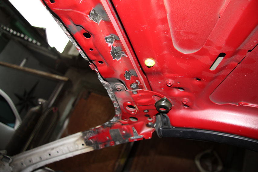

вид стыков изнутри
