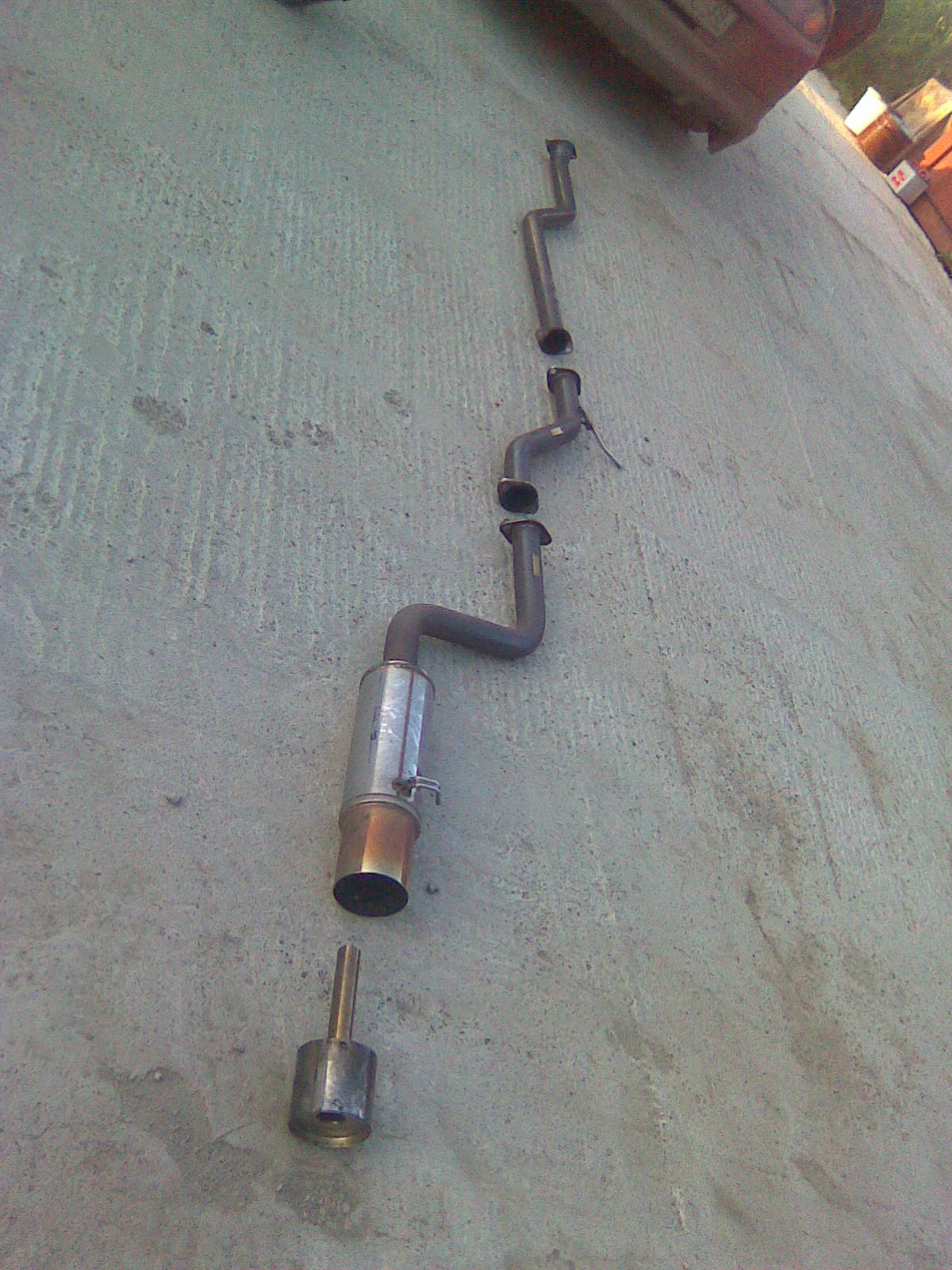

ребят, что-то я втупил и засомневался, в даунпайпе у атмо есть катализатор (на картинке в красном квадрате) или он только в следующем куске?

Там на картинке подписано какой даунпайп у турбо, а какой у атмо, они даже конструктивно различаются!
в следующем, после обведенного, куске сто пудов стоит каталик, и у меня он удален, собственно с этого куска начинается мой выпуск, вот такой
к чему я это все? просто получается что если в даунпайпе тоже есть катализатор то необходимо его удалить, иначе какой толк от моего прямоточного выпуска pardon.gif
судя по экзисту у турбо и атмо абсолютно идентичные выпуски, отличается только пресловутый даунпайп!

- - Rebel   На сколько я знаю,на атмо,он в квадрате.   3.9.2010, 12:12
- - Mirex   17410 тоже катал.   3.9.2010, 12:24
|- - Rebel   Цитата(Mirex @ 3.9.2010, 14:28) 17410 тож...   3.9.2010, 12:32
- - Belashoff   Что будет если выпилить каталики? Стоит или не ст...   3.9.2010, 12:25
- - Mirex   на счет турбо не знаю, но походу на турбо тоже два...   3.9.2010, 12:38
- - Rebel   На турбо один)   3.9.2010, 12:52
- - A.Viper   Там на картинке подписано какой даунпайп у турбо, ...   3.9.2010, 13:23
- - Rebel   Ты его сам удалял?Который в 17410 стоит?   3.9.2010, 13:27
- - Sub   На всех JZ по два каталитика   3.9.2010, 13:42
|- - Rebel   Цитата(Sub @ 3.9.2010, 15:46) На всех JZ ...   3.9.2010, 14:42
- - andreysupra   Насколько я помню этот вопрос уже поднимался и был...   3.9.2010, 14:33
- - Sub   Да, на 1JZ-GTE судя по всему всего один, зато толс...   3.9.2010, 14:53
|- - NuMLock   я у себя давеча выхлоп весь снял, чтобы коллега св...   3.9.2010, 15:12
|- - andreysupra   Цитата(NuMLock @ 3.9.2010, 17:16) я у себ...   3.9.2010, 17:39
- - Rebel   На GTE он один)   3.9.2010, 15:39
- - jdi   andreysupra, ты что вваривал вместо каталика? или ...   3.9.2010, 15:43
- - Sub   На 2JZ-GTE их два - тыц   3.9.2010, 16:38
- - Андрей.А   На Супре дорестайл 2 катализатора. Когда мне их сн...   3.9.2010, 17:03
- - A.Viper   спасибо всем! прояснил! значит получается ...   3.9.2010, 17:29
