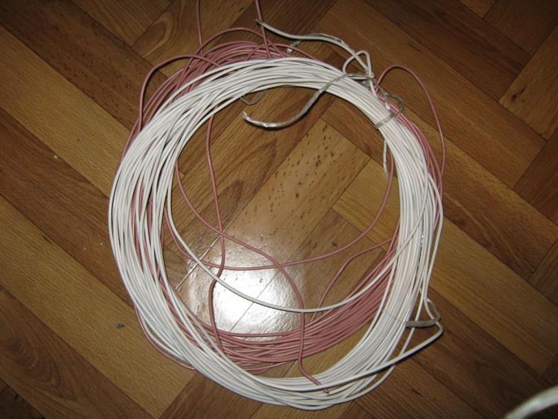

Где он продается? Провода стали деревянные около мотора которые, и изоляция ломается. Вот хочу перепаять концы... Наверное, можно в принципе любой, но решил спросить, может какой-то особый лучше.
И еще вопрос: перед пайкой наверное надо от ECU косу отцепить, или можно и так паять если паяльник без заземления?
И еще вопрос до кучи: есть возможность где-нибудь достать новые пины для разъемов, чтобы не паять к старым пинам, а обжать новые?

Купил я силиконовый провод - в огне не горит и паяльником не плавится. Буду ремонтировать косу им

|- - NuMLock   ПВ-3 нормальный. гибкости хватает вполне.   6.9.2010, 12:21
- - Sub   Многие пины есть в наличии в Мск, но проблема в то...   6.9.2010, 14:28
- - azz2007   Да вполне приличный провод, хорошая изоляция, толь...   6.9.2010, 15:37
- - Sub   Я уже попробовал российский провод. Проложил его н...   6.9.2010, 20:02
- - GTEpowered   я тоже штатной оставил на насос   6.9.2010, 20:55
- - azz2007   Хмм... а я уже хотел начать паять... А какой росси...   7.9.2010, 12:20
- - Sub   Знать бы еще... На нем ничего не было написано. По...   7.9.2010, 14:11
- - azz2007   Купил я силиконовый провод - в огне не горит и пая...   9.9.2010, 19:21
- - Sub   Все провода будут одного цвета?   9.9.2010, 19:23
- - azz2007   Да. Подпишу наверное. Лучше чем делать из ПВ-3 у к...   9.9.2010, 19:27
