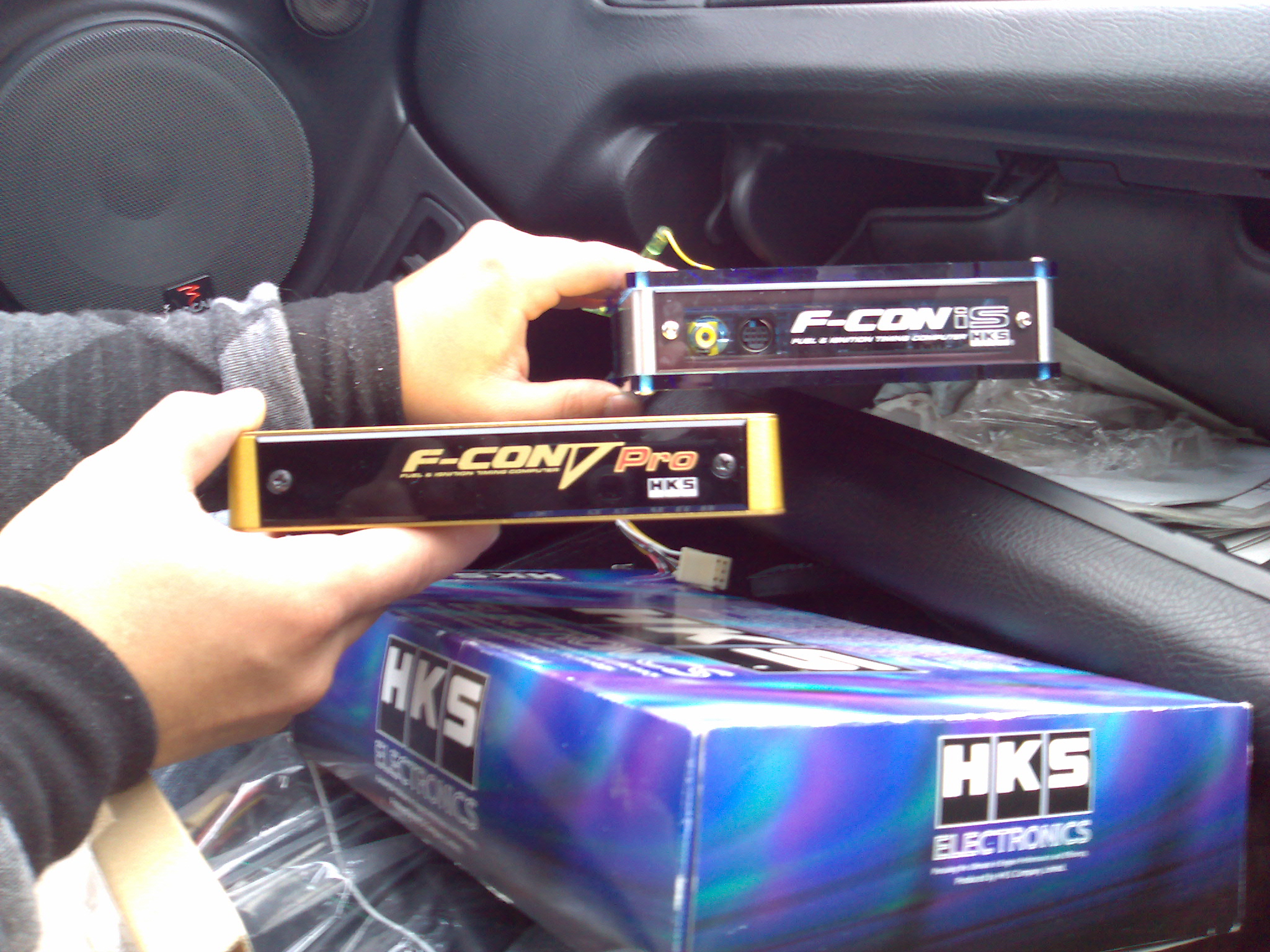

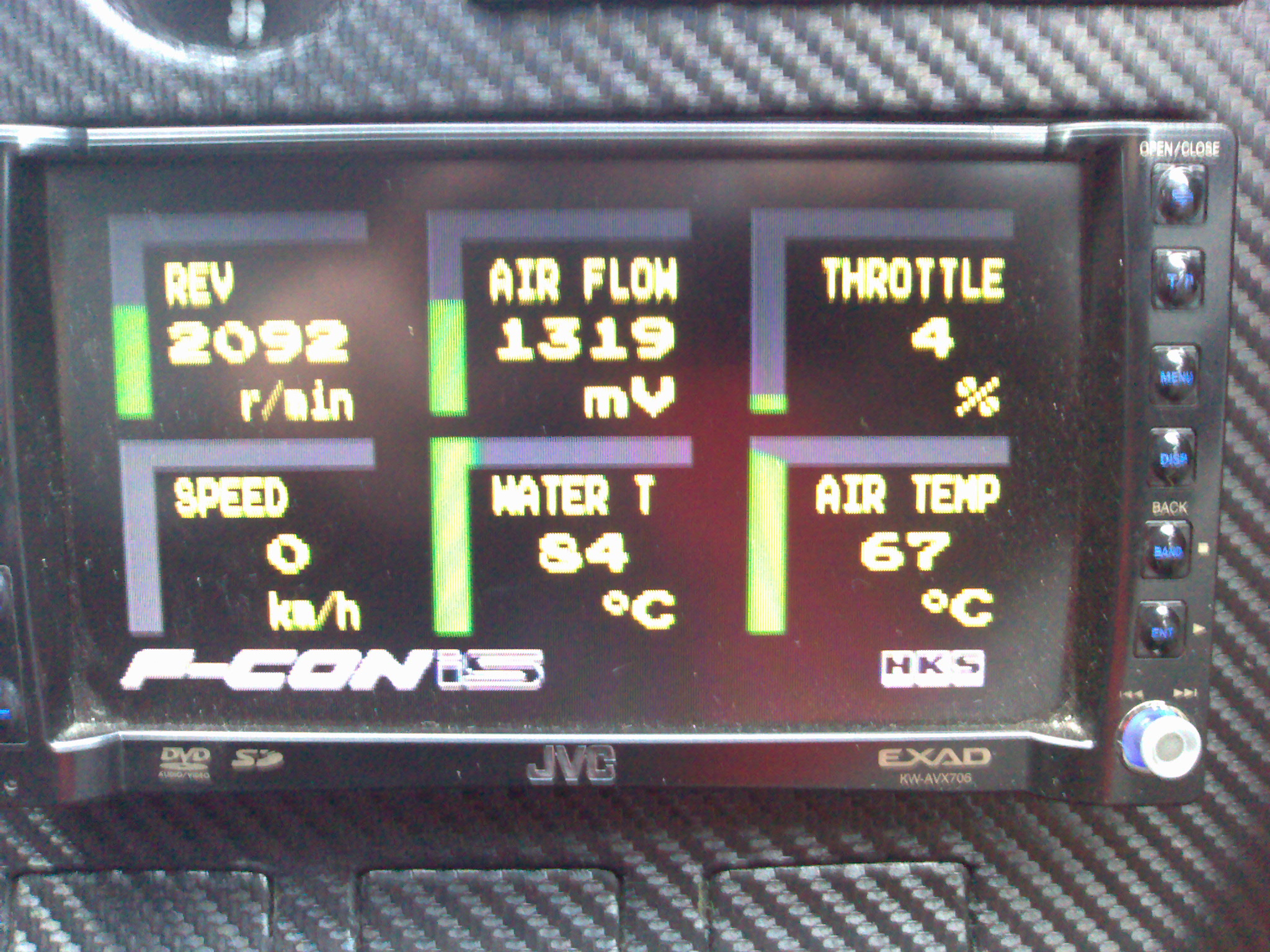

что бы отсечка не мучала прикупил HKS IS
вот о нем и пойдет дальше речь.
купил с проводкой за 800 дол. была возможность взять голд но уже с универсальной проводкой, но так как голд требует серьездного отношения особено при установке его вместо сток компа решился остановиться на ИСе, он приятен позволит настроится мне и на сингл дудке к тому же выводит показания 6 датчиков выборочно.
единственное хотелось бы карты найти под него пока под легкий бустап! случаем ни у кого не завалялось?smile.gifsmile.gif
кстати там были карты от япошек, но написано тчо все было сток полностью, по картам то там больше 0, чем правок, правки только были на высоких оборотах и вроде как забедняли топливо.
вот ищу совт английский если кто занет где скачать буду благодарен.

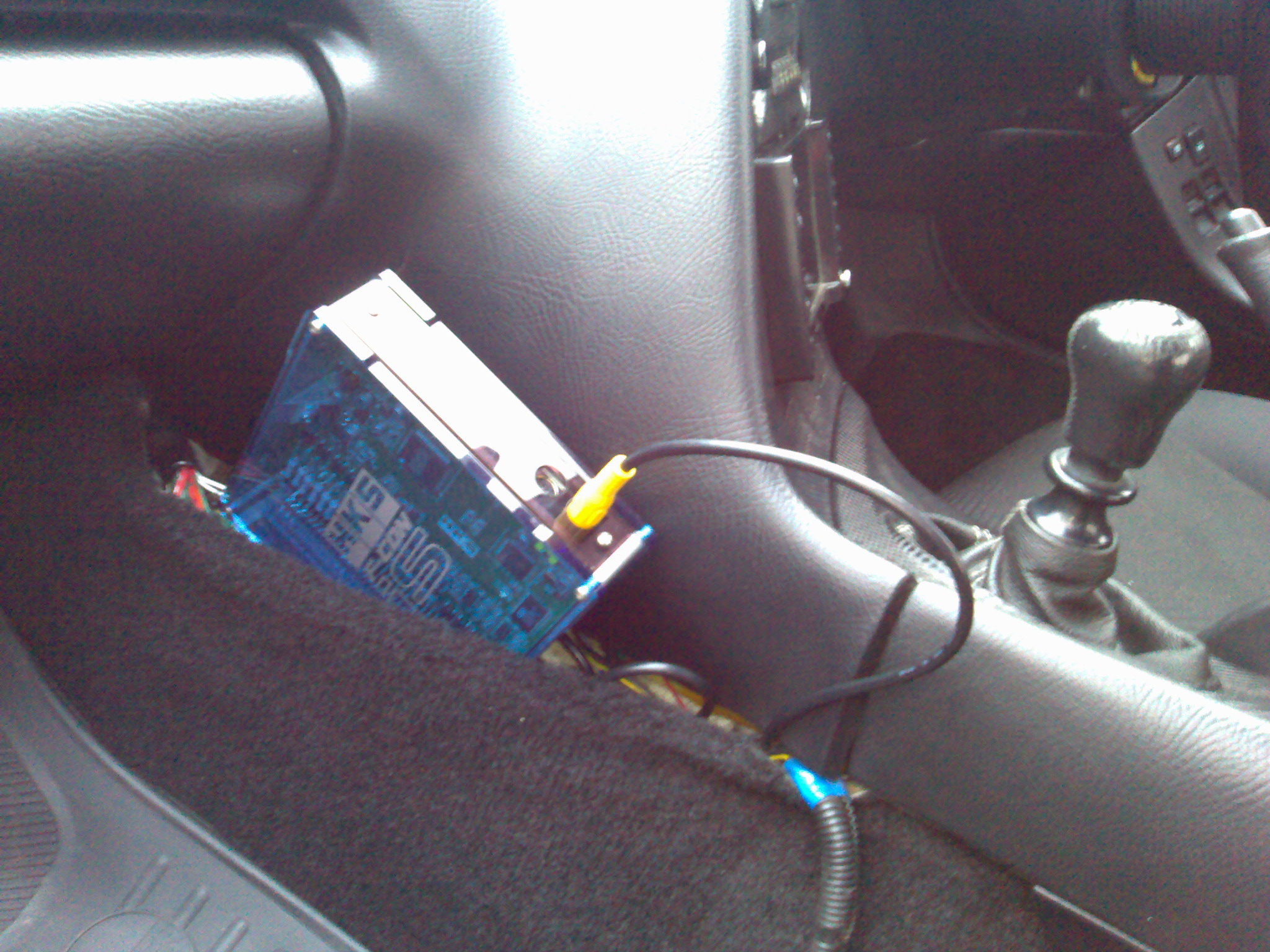

парюсь с вопросом куда его поставить ?
принимаю решения данного вопроса)
