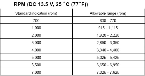

На скорости 100км/ч обороты почти 3000, не много ли? И вообще у кого сколько на W58.

На скорости 100 км/ч должно быть 2668 об. + погрешность тахометра, которая может доходить до 7625 при реальных 7000 об. (см. мануалы - Body Electrical.pdf)

Magnum Сегодня ещё раз замерил, да действительно примерно... 10.10.2008, 10:15![]() ![]() |
