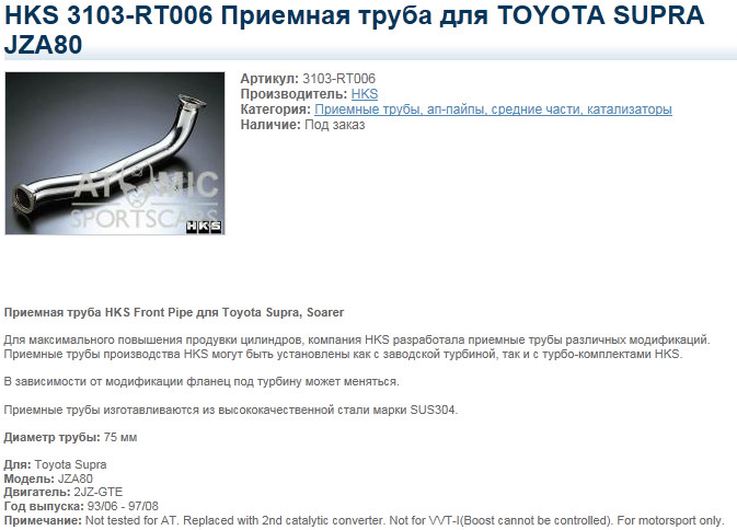

чем отличаются даунпайпы VVT-i от неVVT-i кроме наличия отверстия под лямбду? В одном из обьявлений было написано что если поставить на VVT-i от неVVT-i то будет невозможно проконтроллировать буст. unknw.gif Как то я вообще связи не вижу

Ну вот как-то так.
P.S. А откуда инфа, что с Аристо подходит? От Супры вот на Аристо не подходит.

- - Блек   Если я правильно понимаю - может. Т.к. прямоток со...   6.10.2010, 8:43
- - Саша   Да это все понятно что минус два ката дадут прибав...   6.10.2010, 9:24
- - Блек   "Хрень собачья" ИМХО Причем тут контроль...   6.10.2010, 10:36
- - Саша   Короче я просто хотел убедиться в том что пайп для...   6.10.2010, 11:26
- - Sub   никакого контроля буста без вестгейта не существуе...   6.10.2010, 15:52
- - Саша   Возможно, я в этом пока еще не силен. Хотя на скол...   7.10.2010, 2:29
- - mike 80   В этом ты не прав стоковая система все контролируе...   7.10.2010, 2:42
- - Саша   Ну хоть кто то объяснил, спасибо.   7.10.2010, 8:24
