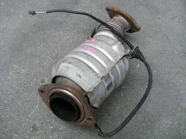

чем отличаются даунпайпы VVT-i от неVVT-i кроме наличия отверстия под лямбду? В одном из обьявлений было написано что если поставить на VVT-i от неVVT-i то будет невозможно проконтроллировать буст. unknw.gif Как то я вообще связи не вижу

не на VVT-i не на обычном моторе не видел лямбду на даунпайпе. по железу - одинаковые, причем и от аристы подходит
Как оказалось это не лямбда а датчик температуры
вот он на неVVT-i
Получается на VVT-i его вообще нет?

|- - КонфффеткинЪ   объява видать тухлая была. фотку б выложить - есл...   2.10.2010, 20:01
|- - Саша   Цитата(NuMLock @ 3.10.2010, 2:00) не на V...   3.10.2010, 5:43
|- - КонфффеткинЪ   Супра не ввт-ай без этого датчика тоже нормально е...   3.10.2010, 21:03
- - Саша   Ну вот как-то так. P.S. А откуда инфа, что с Арист...   3.10.2010, 4:38
|- - NuMLock   инфа из рук - те крутил вертел потрогать хотел, ре...   3.10.2010, 5:25
- - mike 80   Всем привет у меня дауппай такойже ,датчик темпер...   5.10.2010, 2:58
|- - YGODKIN   Цитата(mike 80 @ 5.10.2010, 4:02) Всем пр...   18.11.2010, 1:50
- - Саша   так че его отключать если его нету на VVT-i, прост...   5.10.2010, 7:59
- - Блек   Если я правильно понимаю - может. Т.к. прямоток со...   6.10.2010, 8:43

- - Блек   "Хрень собачья" ИМХО Причем тут контроль...   6.10.2010, 10:36
- - Саша   Короче я просто хотел убедиться в том что пайп для...   6.10.2010, 11:26
- - Sub   никакого контроля буста без вестгейта не существуе...   6.10.2010, 15:52
