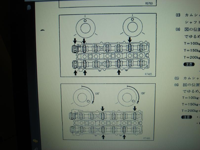

Всем доброго времени суток! Решил самостоятельно поставить горбатые валы вопрос возник в последовательности обтяжке открыл умную книгу по 2JZ-там,там всё чётко описано НО потом пишут что после обтяжке нужно некоторые подшипники ослабить тут же затянуть провернуть вал на 120градусов и т.д.
У кого есть опыт в этом деле подскажите обязателен этот замут с праворотам на 120градусов? |

IQ200 Привет!
Это стандартная процедура установки р... 5.10.2010, 17:15
VL@D Без разницы. В мануале написано ослабить болты пок... 6.10.2010, 15:09
IQ200 На русском же есть мануал, там очень подробно расп... 7.10.2010, 4:24
strchikk сам давно читал? Я же тебе про эту книгу и рассказ... 7.10.2010, 13:08
IQ200 Зы!
Сам редко открываю т.к. нет необходимости... 8.10.2010, 3:38
strchikk Да палево,никогда не ставил а тут ещё мега-мастеро... 8.10.2010, 3:45
IQ200 если вал не так затянешь. то просто хана постели..... 8.10.2010, 11:40![]() ![]() |
