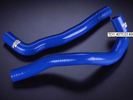

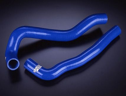

Отличаются ли размерами, поворотами патрубки радиатора Supra-80 VVT-i 2JZ-GTE от Aristo161 ?
если есть, киньти фото конкретно с Супры. я сравню со своими! -------------------- C уважением, Юрич

Супра VVT-i:
![]() Аристо VVT-i: ![]() Разница в нижнем патрубке, верхний одинаковый. Во втором посте патрубки на двигатель без VVT-i. -------------------- |
