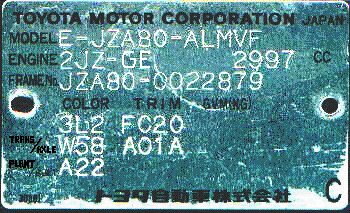

Ты под капот вообще заглядывал? Видел там такую табличку?
Там много чего написано о твоей машине, в т.ч. и про коробку, и про дифф.
По поводу диффа... Сделай фотку подкапотной таблички и вывеси сюда, либо перепиши, все, что на ней написано.

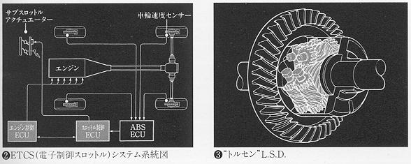

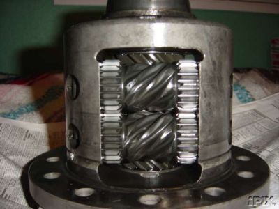

Если у тебя стоит Торсен, то в него надо лить обычную жидкость для обычных дифференциалов, потому как он хоть и с блокировкой, но не дисковый, а механический
