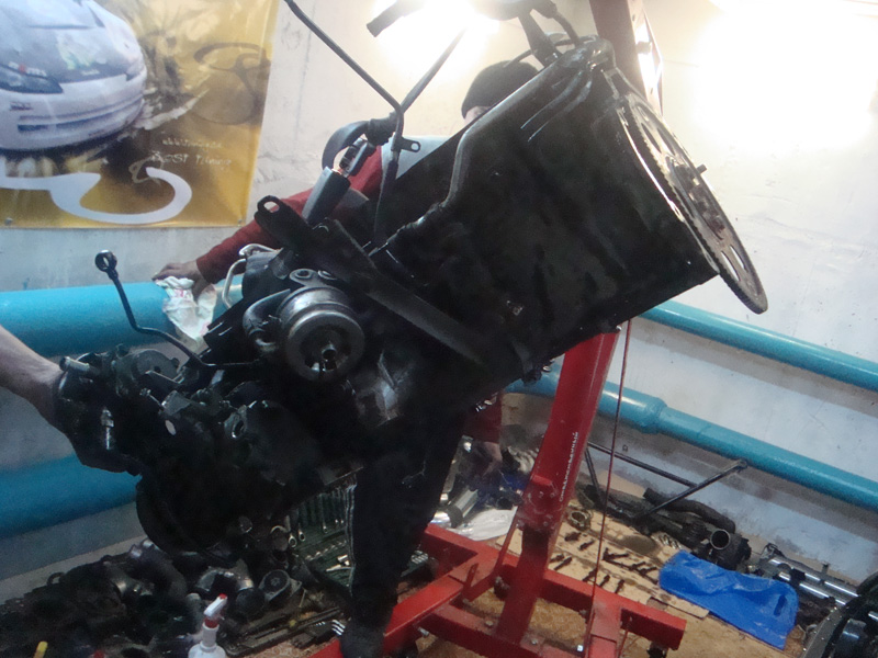

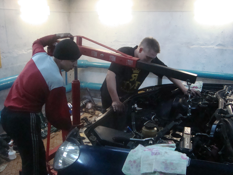

Рукамии мы не смогли...жесть.
двигг уже сняли.
повезло, напротив моего гараже СТО стоит. так пацанов работников попросил, они приблуду принесли мне в гараж и сняли за 5мин.

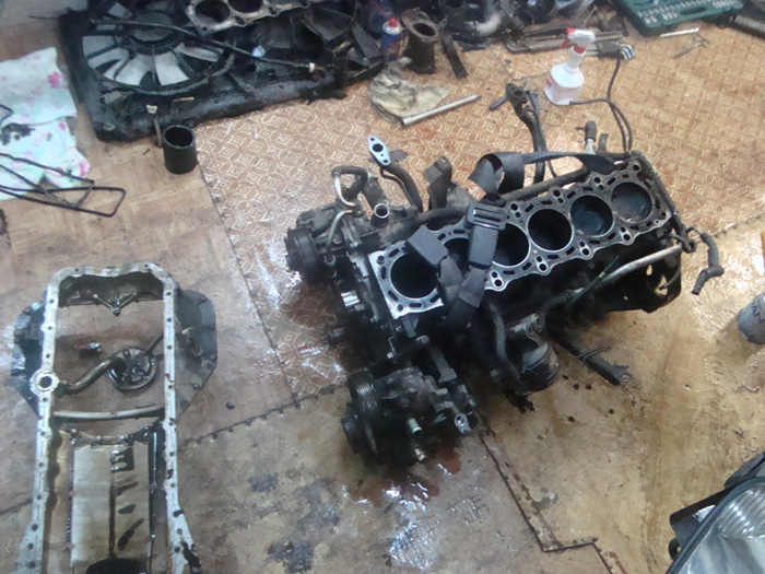

- - drool   я хз как ты будешь поддон снимать - там места нет ...   21.10.2010, 20:03
- - Sub   visual, все есть в FAQ. Снятие и разборка ГБЦ - фа...   21.10.2010, 23:08

- - IQ200   нам проще было! был крюк и была 3х тонная лебе...   22.10.2010, 15:07

- - visual   вообщем итог пока такой. Турбины я не открутил......   25.10.2010, 10:59
