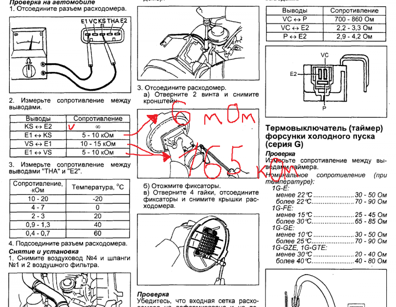

Доброго времени суток всем!
Подскажите пожалуйста в чем разница между расходомером с P/N:22204-42011 и P/N:22204-42010. В google нашел информацию что первый устанавливается на атмосферниках а второй на турбированых двигателях, на сколько это правда? Судя по фоткам они идентичные. Дело в том, что у меня Супра турбо и стоит датчик P/N:22204-42011. Проверял сопротивление и обнаружил, что оно не соответствует указаному в литературе. Возникает вопрос: или у меня не тот датчик, или он неисправен. Спасибо за ваши ответы. |

Атмосферный никак не будет работать на турбовых мозгах (ибо он 5-вольтовый, а не частотный)
То что ты меряешь тестером - сопротивление датчика температуры воздуха. 22204-42011 отлично работает на турбовых мозгах, если исправен PS: "fuck google, ask me" -------------------- на cупра-клабе меня больше нет, я есть где-то еще, подробности |

Sadman Датчик расхода воздуха на 7M-GTE ? 21.11.2010, 21:24
Mr. Y Молодец, давай зачотку. 22.11.2010, 12:21
Sadman Ты хочеш сказать что мой датчик пошол по женскому ... 22.11.2010, 13:51
Mr. Y Куда пошел именно твой датчик - тебе виднее Девай... 22.11.2010, 15:54
Sadman Большое спасибо!
Значет буду искать дальше.
Мо... 22.11.2010, 16:40
Mr. Y - проверить датчик тем-ры воды на мозг
- пперепаят... 22.11.2010, 16:47
Sadman Все это уже сделано кроме "пперепаять проводк... 22.11.2010, 16:55![]() ![]() |
