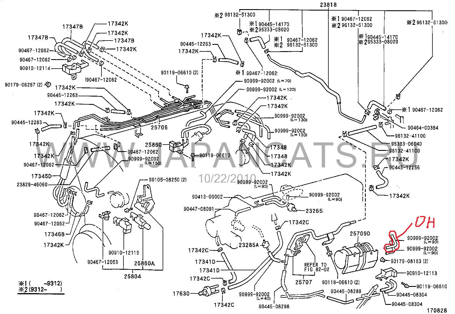

У тебя не работает вторая турбина. посмотри наличие вот этого шланга и пройдись по всей магистрали от него. попробуй отсоединить буст контрол и подсоенинить шланги на место.
И пара девайсов про которые ты пока нечего не знаешь- это блоу офЫ:):)) есть предположение, что старому хозяину нравились разные пшики) Сейчас у тебя работает тот что слева (если не ошибаюсь-это HKS), который перед заслонкой, отключен (Blitz). Можешь для прикола попробывать подсоединить к вакумной магистрали второй biggrin.gif плохова ни чё не будет, потом отсоединишь HKS и поймёшь какой больше нравится.

- - YGODKIN   У тебя не работает вторая турбина. посмотри наличи...   26.11.2010, 1:27

- - Naxys   YGODKIN QUOTE попробуй отсоединить буст контрол и ...   27.11.2010, 2:05
