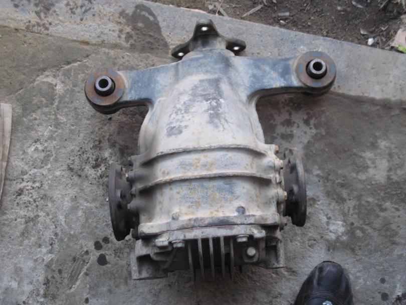

Andry 1JZ
сообщение 5.12.2010, 4:09
Сообщений: 6
Регистрация: 4.12.2010
Из: Прим , кр
Пользователь №: 5 265
Авто:JZX 100
Цитата(Sub @ 11.10.2010, 2:53) *
С Соарерами дел имел мало, так что от и до не расскажу, какой где стоит... pardon.gif
Больших редукторов (8.7"), как на Супрах, больше нигде не было, а вот 8.0" ставились как раз на Аристы и Соареры. На маркообразных кажись "большие" - тоже 8.0", но они другие.
Пара на SC400 ставилась либо 3,917 (США и Канада, 04.1991 - 09.1997), либо как на рестайловые Гетраги - 3,267 (США, 09.1997 - 07.2000).
IQ200, на Супрах TT MT рестайл тоже ставились маленькие редукторы.
Недавно с Аристы снял 97 г 2JZ-GTE , вроде 8,7 . вот фото
