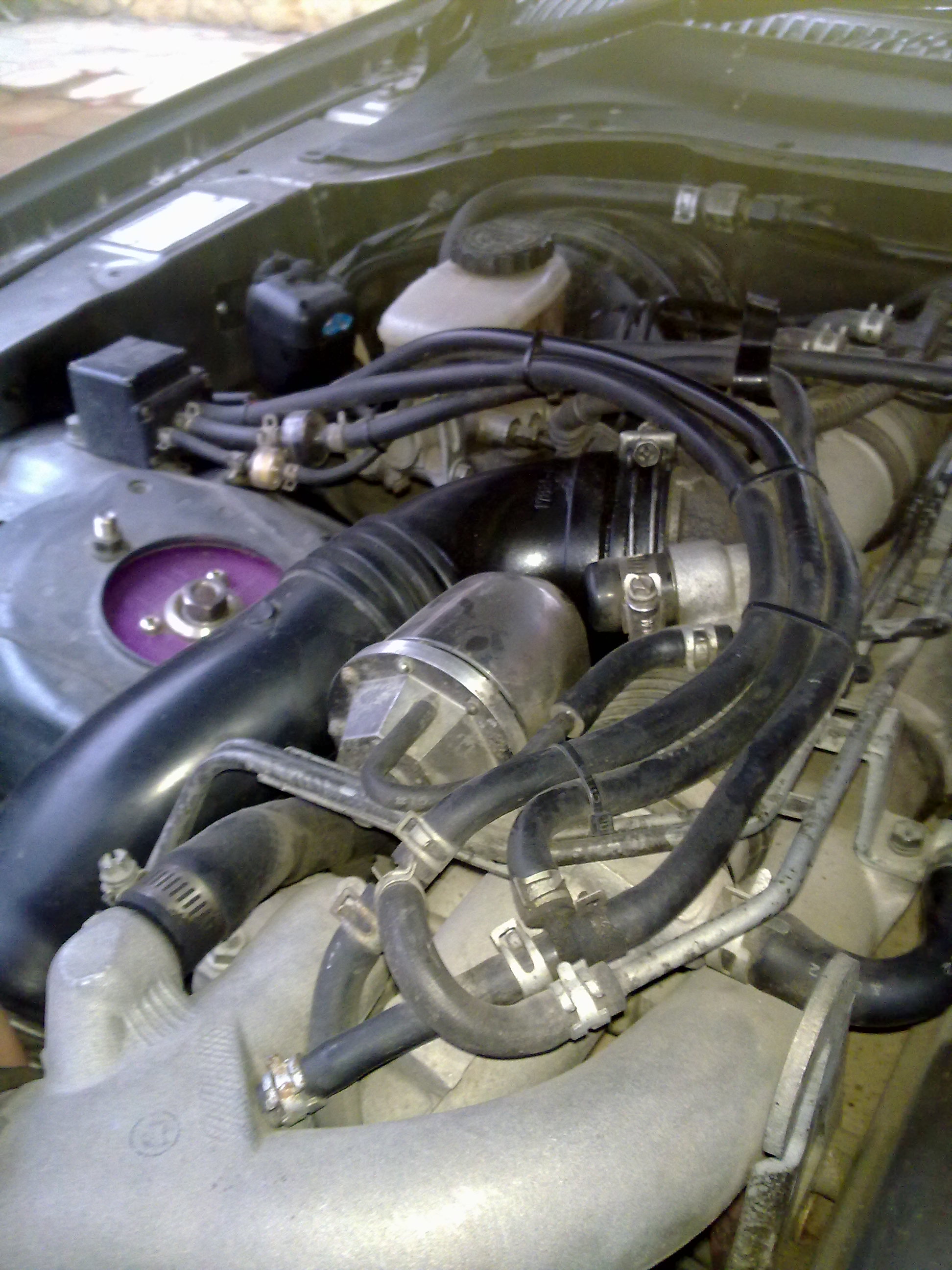

Всем доброго времени суток! Уважаемые модераторы просьба за аорфографию не наказывать Т.к прогуливал уроки в гараже с мопедами! а после с Авто! очень нравяться спортивные авто! до Supra были такие как Ford Probe 2.5 V6 и Toyota celikсa ST 202 3s-GE обе были на ручке! Supra на Автомате! и это не радует! в дальнейшем будет свап 100% на М/Т. Вобшем сейчас немного фоток и чучть расскажу про её проблеммы! help.gif

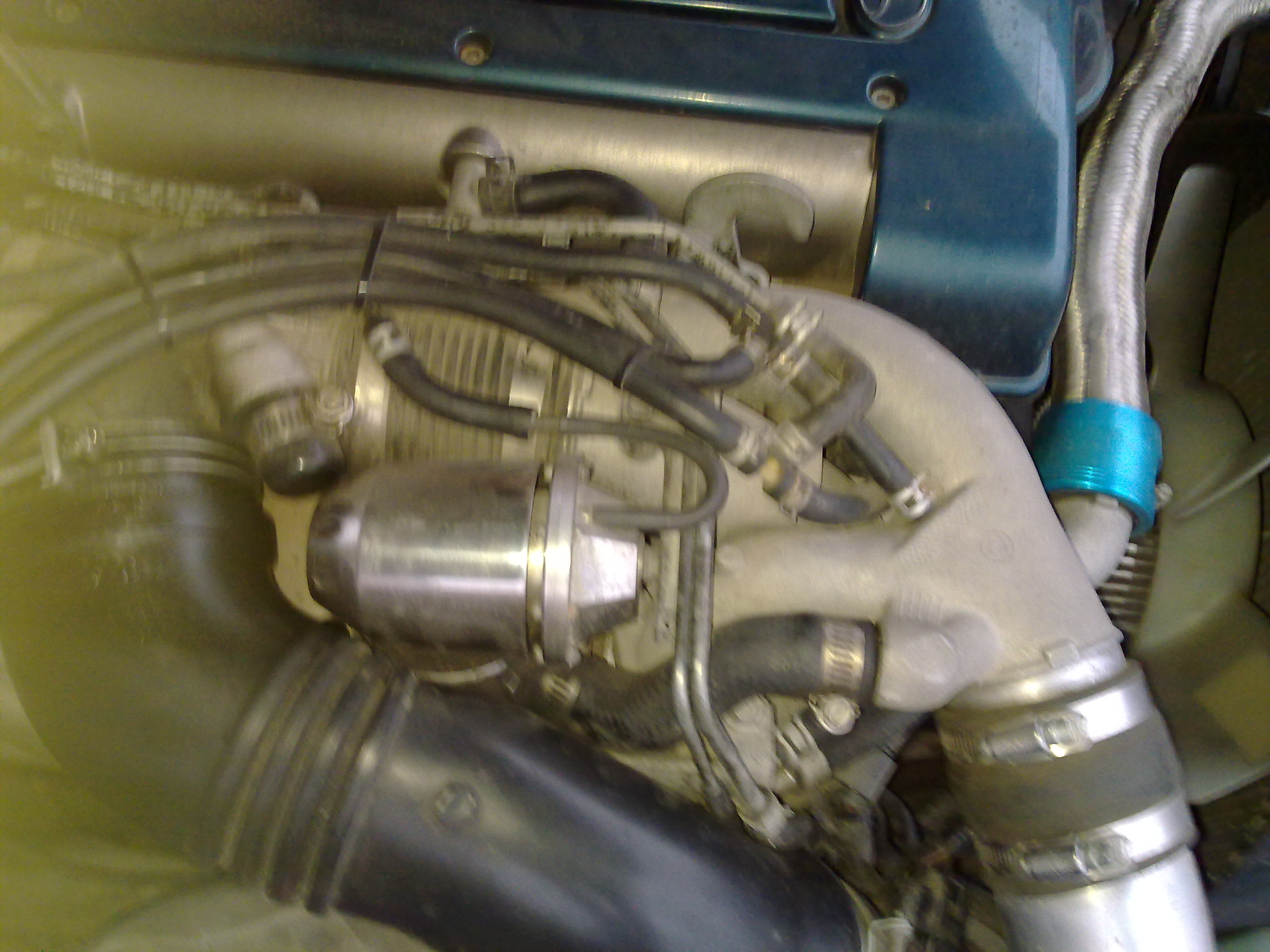

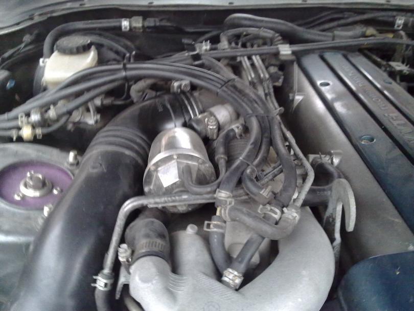

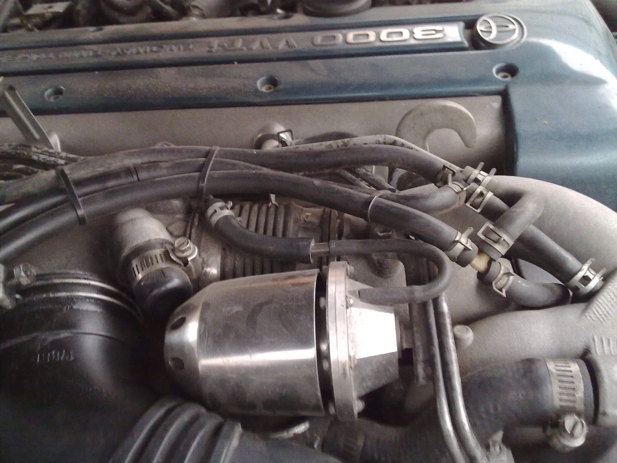

|- - beast_drc   Цитата(Drillchel @ 5.12.2010, 15:14) Блоу...   5.12.2010, 15:05

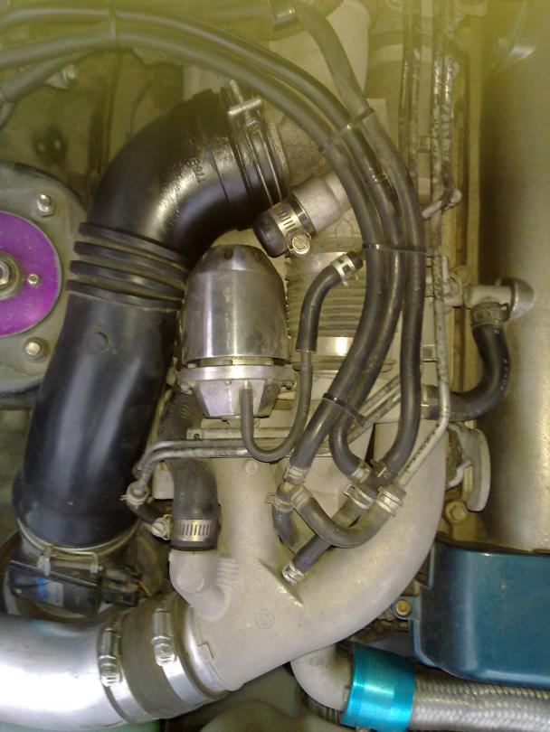

- - Drillchel   beast_drc Я про MAF, читал на форуме, что при его ...   5.12.2010, 17:28
- - IQ200   Привет! Поздравляю красивая машинка и редкая)...   5.12.2010, 18:12

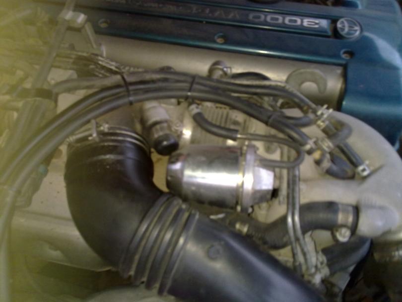

- - beast_drc   Drillchel, Краткий ликбез. Блоу-офф (в общем случа...   5.12.2010, 18:17
- - Naxys   IQ200 Фото с телефона   6.12.2010, 9:09
- - Naxys   RE: Supra TT A/T   6.12.2010, 9:26
- - Sub   Блоу HKS пшикает на улицу, так что машина будет пл...   7.12.2010, 2:33

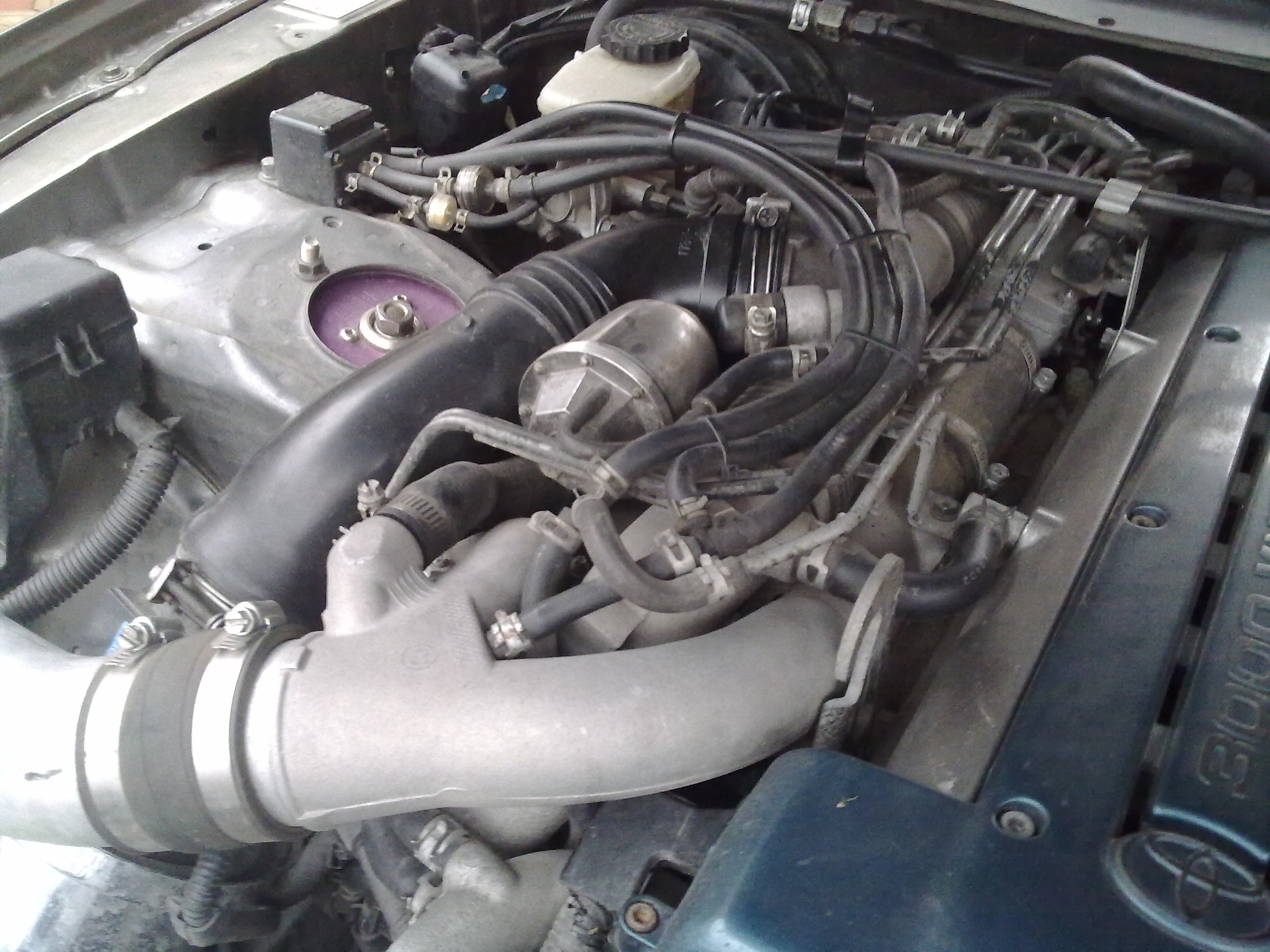

- - Naxys   Завёл   26.2.2011, 1:14
- - alt664   Поздравляю   26.2.2011, 15:29

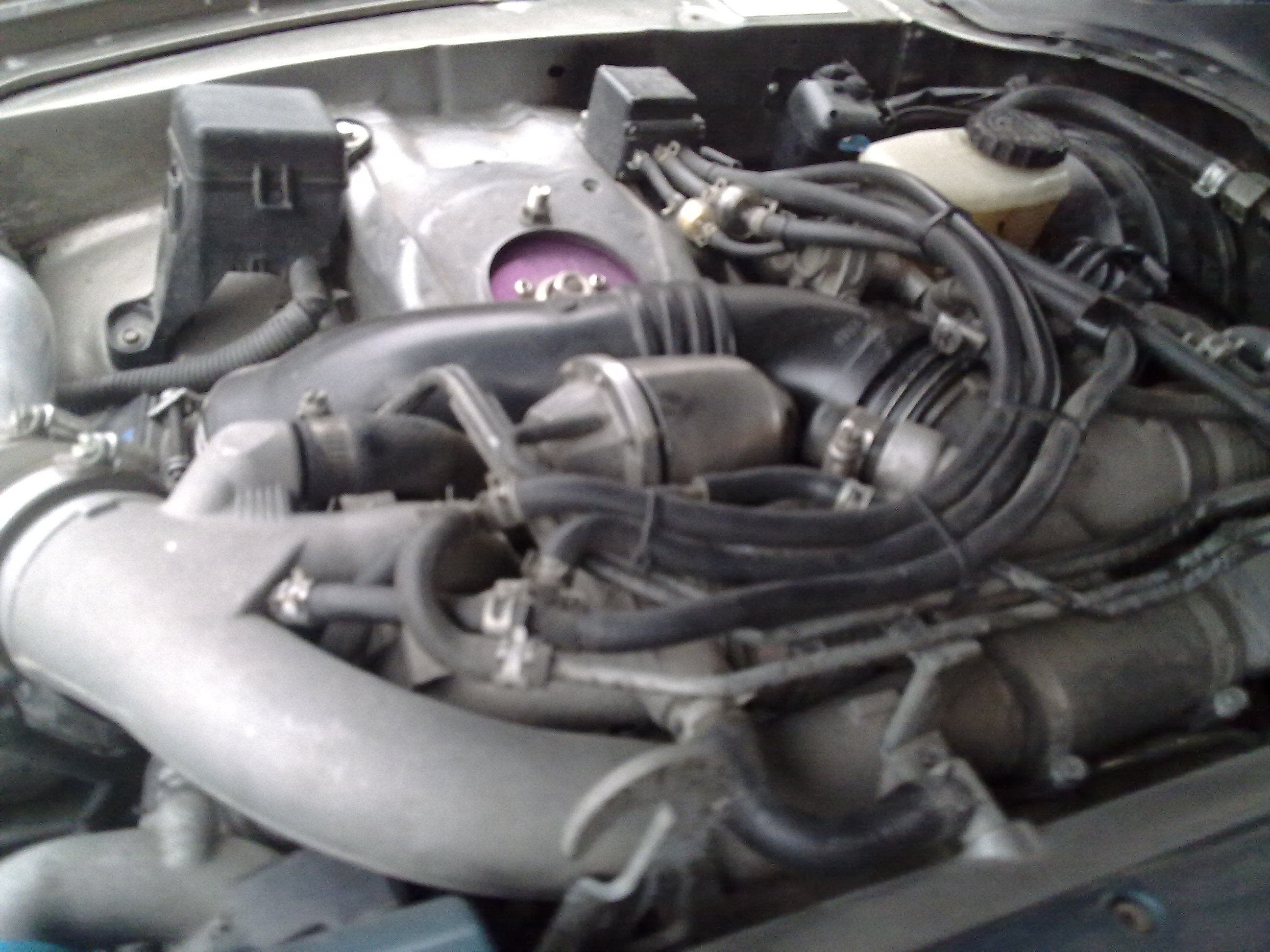

|- - amazis   поехала? если второго пинка нет - посмотри вакуумн...   26.2.2011, 15:42
- - Naxys   Спасибо! Еще не едет. Стоит на пеньках ждёт за...   26.2.2011, 18:04
- - Naxys   Запчасти приехали спасибо Евгению (Sub)! Машин...   3.3.2011, 23:42
- - ham-ka   кто сказал цепляется? мы летаем:))   3.3.2011, 23:49
- - Naxys   Ну, вы само собой! Вам это и нужно не цеплятьс...   3.3.2011, 23:59
- - thedemon   Так что было то? Просто провёл трубки как надо или...   4.3.2011, 0:06
- - Naxys   У меня только 2-а варианта! 1. Неправильное п...   4.3.2011, 0:14
