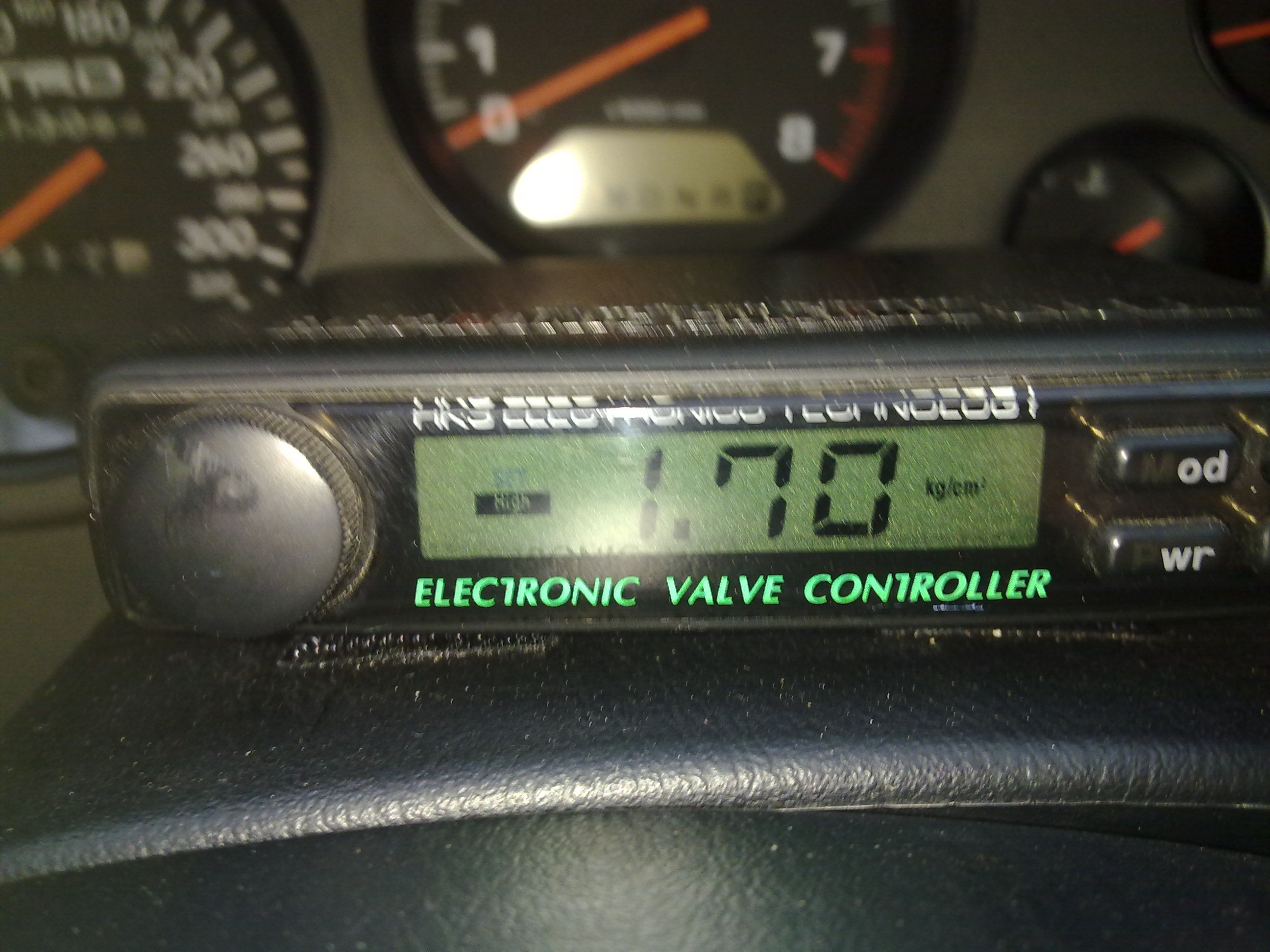

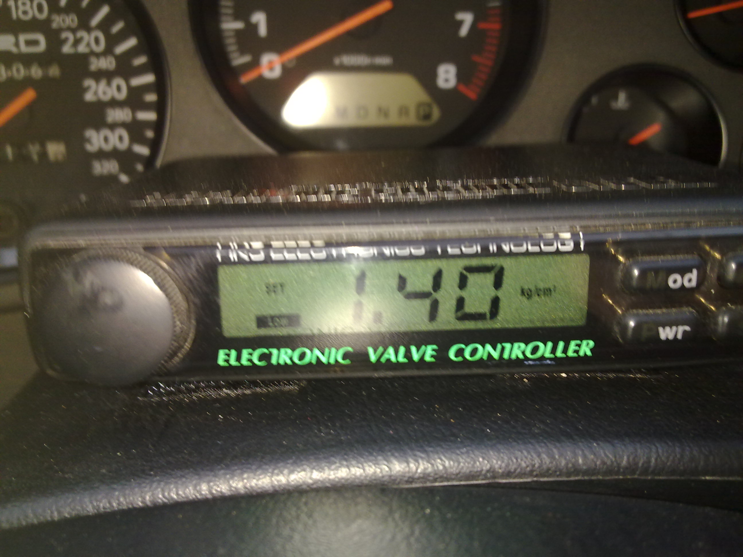

- - Sub   Блоу HKS пшикает на улицу, так что машина будет пл...   7.12.2010, 2:33
- - drumm4eg   УООААА 1.7 кило на стоке разгребая гавно ...   7.12.2010, 16:20
- - Naxys   А кто его знает сток или нет зима покажит. Я неч...   7.12.2010, 17:49
- - drumm4eg   зима покажет стоковые ли там турбы? весной оп и ...   7.12.2010, 18:55
