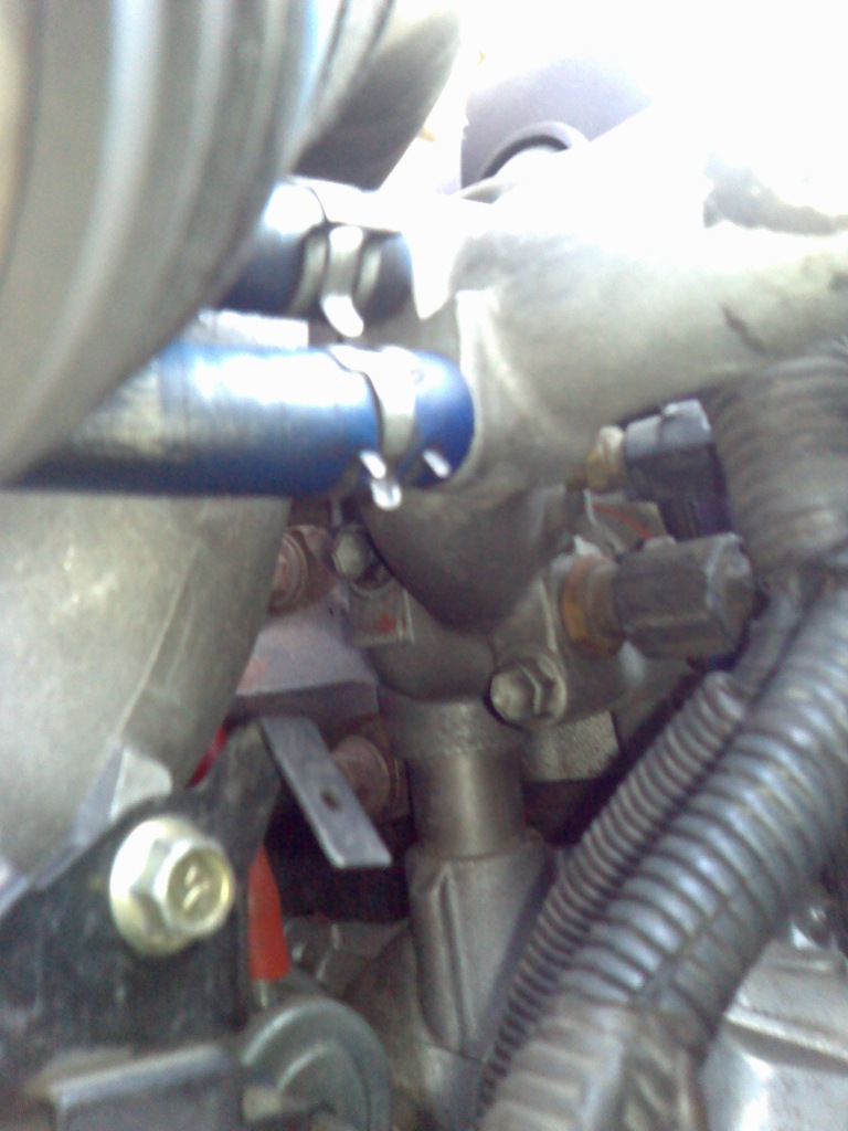

Начну с парт-номеров- да это именно те датчики которые были нужны, второй вопрос влияет ли выход этих датчиков из строя на расход топлива? – ответ, да и очень сильно зимой. В общем, пару недель наблюдал за показаниями датчиков и пришел к выводу, что вышел из строя всего один ДТВ, симптомы: 1) Сильно занижал температуру воздуха ( ну не было у нас даже ночью ниже чем – 15 ть) показывал все время -20. 2) Скачко образно менялись показания, завел машину – 20, проехал 5 минут (ож прогрелась уже до 58 гр С) все равно – 20, и через пол часа только скачкообразно показывает – 9 , Что же касается датчика ОЖ, то он на глазах оживает после того как заведешь машину. Сегодня ко мне пришли датчики и взяв отвертку плоскую и ключ на 19 скрутил их. В общем подлезть не так проблематично было, отверткой помог скинуть фишки. После замены завел двигатель, датчик ож показывал +1, датчик тв 0, через минуту оба датчика начали показывать прирост температуры, причем не скачко образно, а по 1 гр. Через 10 минут ож вышло на +78. А дтв показывал +9. Уже в понедельник будет ясно насколько машина стала экономичнее. -------------------- Errare humanum est,
