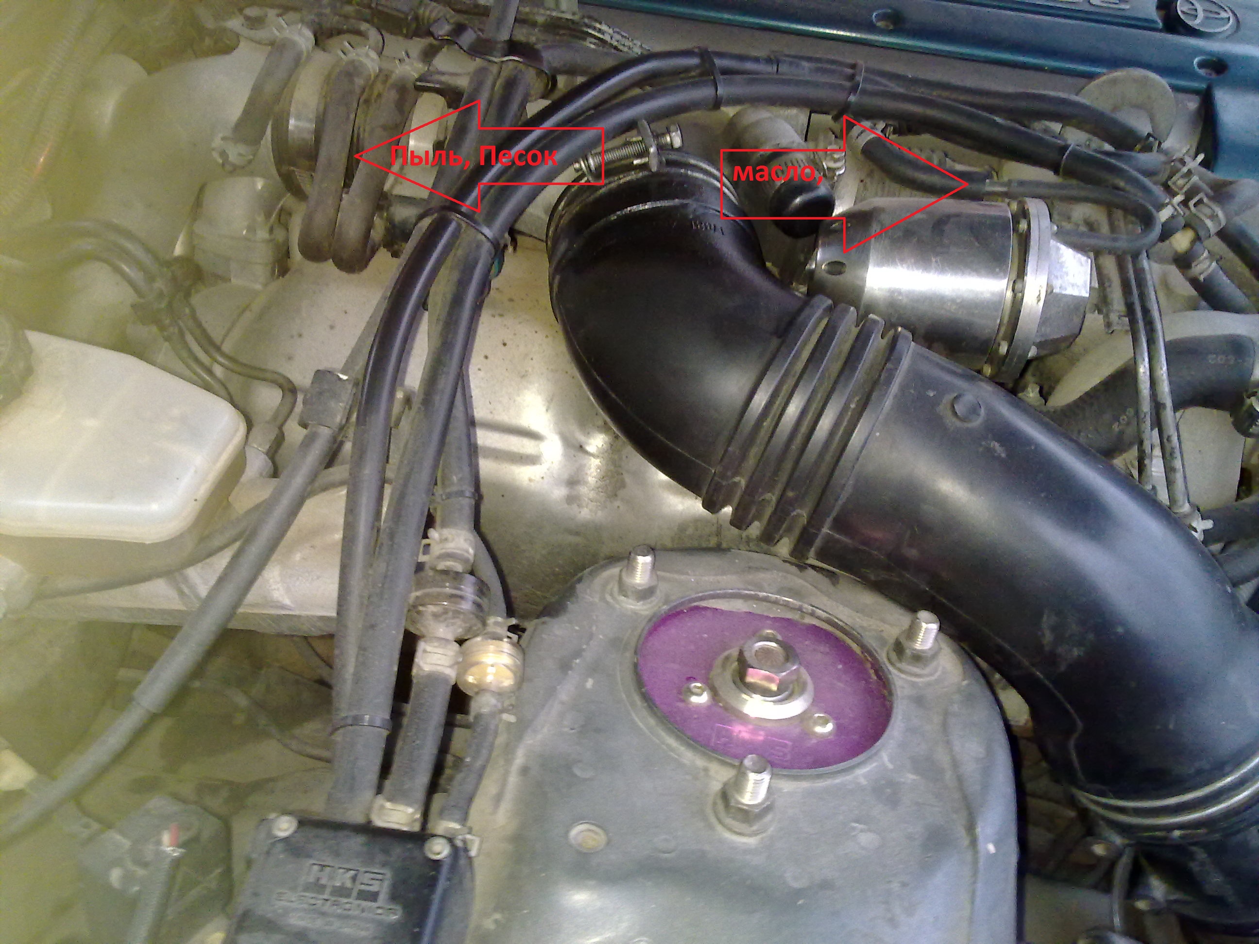

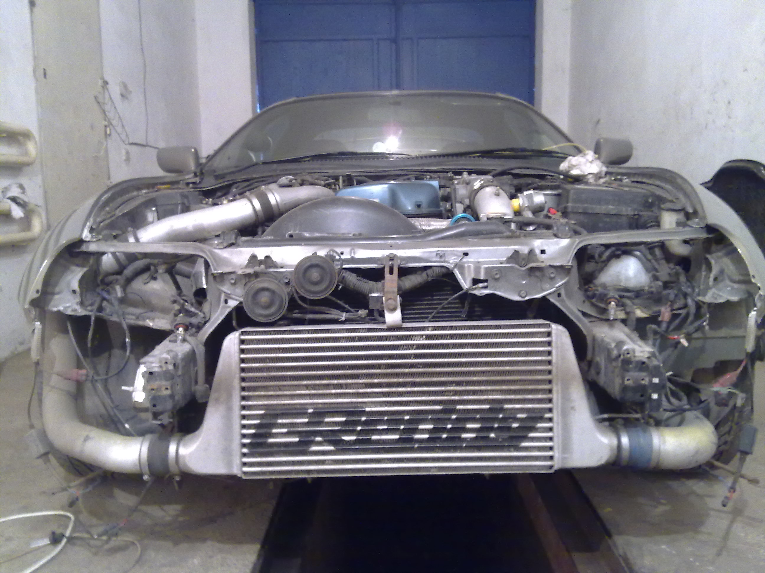

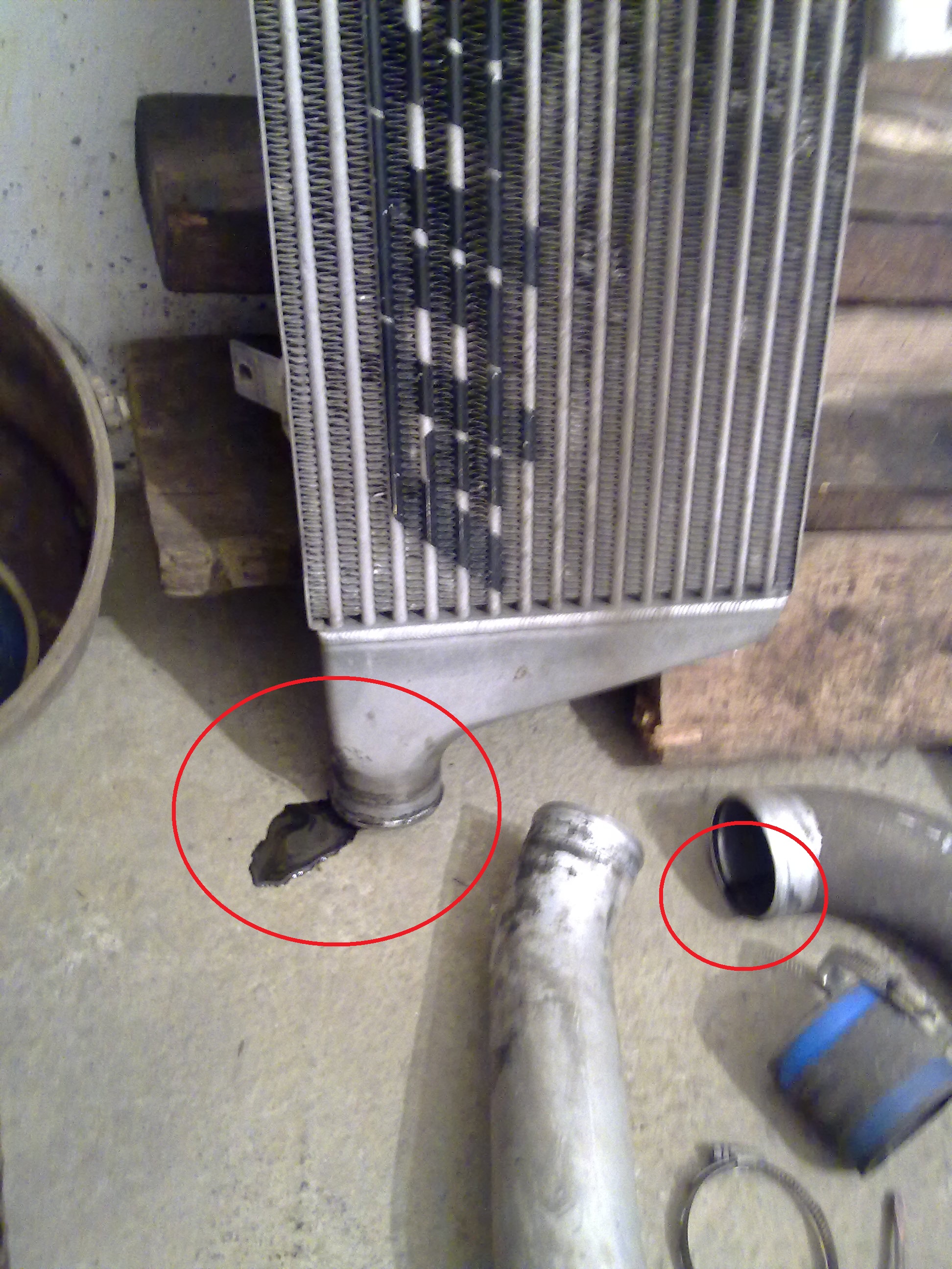

Всем привет! Вчера был в гараже начал разбирать машину, снял бампер, капот, Интеркулер со всеми пайпами. Вобшем снял все, что будет мешать вытащить движку наружу! И вот что обнаружил, в интеркулере масло и все пайпы были внутри грязные и все в масле! Когда добрался до турбин начал разбирать верхние патрубки те, через которые турбины начинаю засасывать воздух обнаружилось следующее. В том патрубке, что ведет к турбине та что ближе к бамперу было внутри все в масле, а к той турбине что стоит ближе к лобовому стеклу там внутри было много пыли и песка! blink.gif Откуда он там ума не приложу?! Покрутил турбину за крыльчатку холодную! Не клинет люфта вроде бы нет! Но масло кидает это однозначно!
