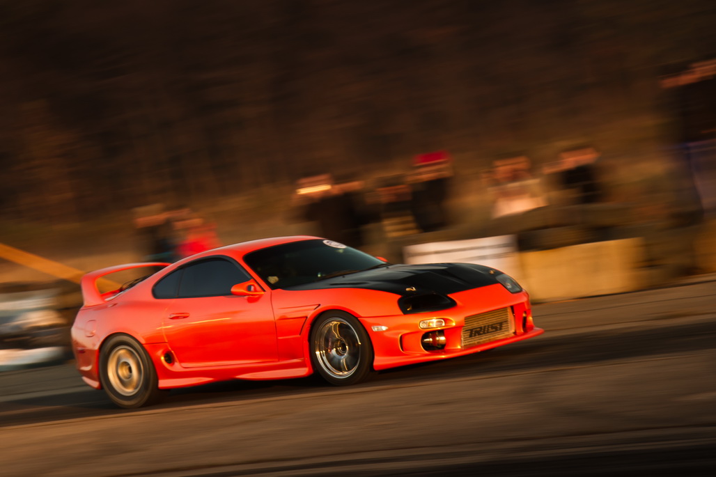

В сентябре 2007 года появилось желание ездить на повседневном легковом авто с комфортом. На тот момент мне очень нравилась Toyto Aristo, я начал подискивать подходящий вариант который бы меня устроил. В период поиска авто я узнаю от знакомого что продаётся Supra ……. Итог я её покупаю.
Покатался пару месяцев и начались проблемы. В один момент машина просто перестала ехать. Отсутствие компрессии белый дым и все вытекающие последствия.
Наступали холода, я начал разбирать мотор. Сразу были заказаны с Америки кованая поршневая на 3.1 , шатуны и вкладышы ,новый масляный насос, расточены и отполированы каналы ГБЦ, куплен турбокит Т88-34D. Кузов я перекрасил из серого(очень почему то популярного в Японии) в оранжевый цвет.
После обкатки мотора , через короткий промежуток времени умерает автомат. Что делать? Кто то предлагает его усилить или купить Getrag . Я выбрал второй вариант и не разу не пожалел об этом.
Так прошел целый год. Авто на зиму поставил в бокс, перекрасил еще раз(сам занимаюсь кузовным ремонтом),поменял тормоза,поставил обвес, датчики, аллюминевый радиатор, охлаждение масла с термостатом, регулируемые стойки , распорки.

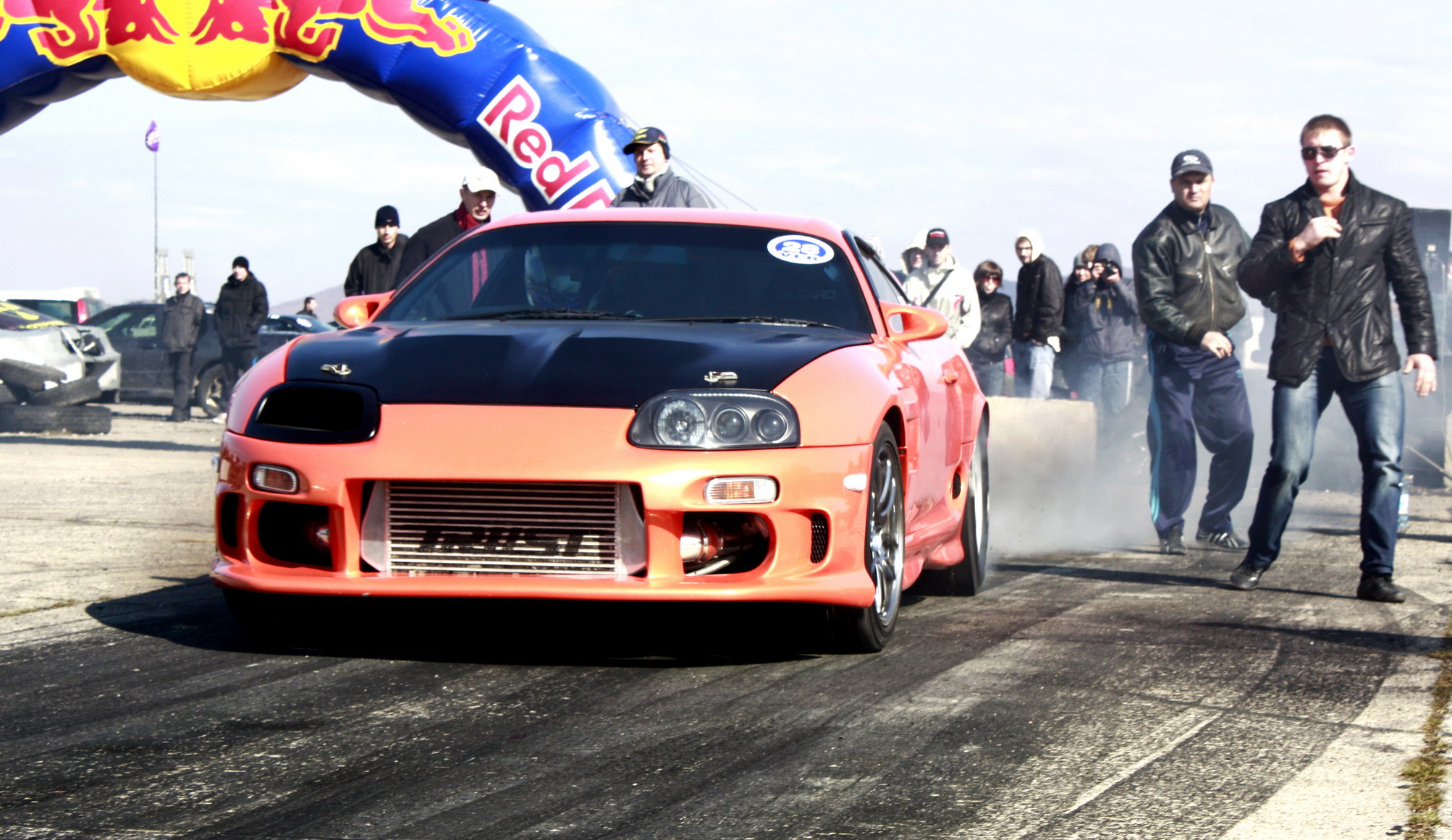

всем привет, давно не был здесь:). про лето. Супра была недели две как на ходу. ездила, перемещалась так сказать и наконец то долгожданная настройка и новые ощущения. первая проблема с которой пришлось столкнуться это исчезающее давление топлива при выходе на буст. на одном из насосов в баке порвался шланг, быстро устранили поломку , в отличие от её поиска. катался по городу , засматривался на девочек:) прописывал карту, вначале до 0.9 ,потом подымая постепенно. опять что то не так буст контроллер настроен на 1.2 то держит, то передувает. поменяли буст , тоже самое, проблема была устранена заменой пружины в гейте на более слабую. давление 1.4 бензин 98, машина едит хорошо по ощущениям. надо замеряться, приехал в штыково там проводились тренировочные заезды 13.4 один букс. попросил у ребят слики разок бахонуть 255/17 гораздо лучше 12.1 но тоже с буксом. до закрития сезона остаётся 2 гонки. не просить же опять колёса. покупаю слики 28/11.5/16 лучший результат 11.201 . не все оказалось так просто как здесь , были какие то ещё поломки, недочёты , но тем не менее. результатом проделанной работы я доволен, есть к чему стремиться. на закрытие сезона занял первое место во втором классе, Супра первый раз заняла 1 место в истории приморского драг рейсинга. за настройку авто огромное спасибо Петру , знает свое дело.

[, Супра первый раз заняла 1 место в истории приморского драг рейсинга. за настройку авто огромное спасибо Петру , знает свое дело.
Рад стараться. нам бы на буст 1.6 -1.7 выйти - тогда можно говорить у 100% настройке. для 1.4 буста едет достойною
