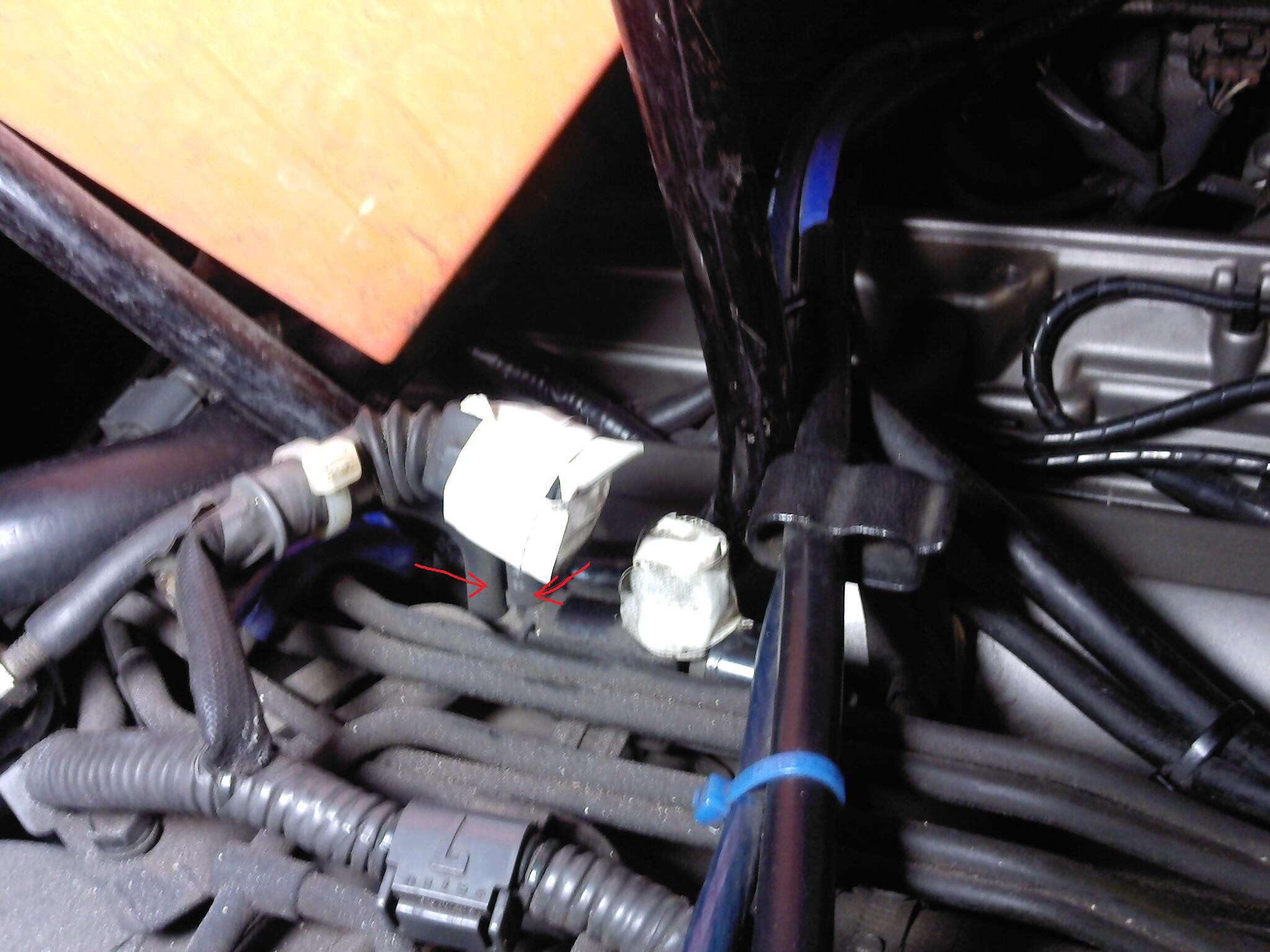

Нашел отключенный датчик, с него выходят две трубки (обозначены стрелками), обе заглушены, больше в него ничего не приходит и не выходит. Фишка замотана белой изолентой и то что должно втыкаться в нее тоже замотано. Что это за датчик, и куда должны идти трубки с него? На что влияет его отключение?
Я подумал что это соленойд бустконтроллера (чем то похож) который раньше вероятно стоял, но сняв его обнаружил надпись тойота.

- - John_Travolta   Несколько Я помню там стоит вакумный блок что то т...   25.12.2010, 19:15
- - Саша   Это вакуумный клапан, лучше его подключить, как см...   26.12.2010, 6:18
|- - master   Получается что один шланчик с датчика идет на акту...   26.12.2010, 12:34
- - Sub   Это VSV-клапаны управления системой последовательн...   26.12.2010, 23:33
|- - master   Почитав форум сделал такие выводы: В моем случае п...   27.12.2010, 6:47

- - Sub   Последний пост верный, турбины у тебя дуют паралле...   27.12.2010, 16:37

- - Саша   master, все правельно ты сказал, это я ошибся. Вот...   29.12.2010, 14:02
|- - master   благодарен, подключу все как должно быть   29.12.2010, 14:15
