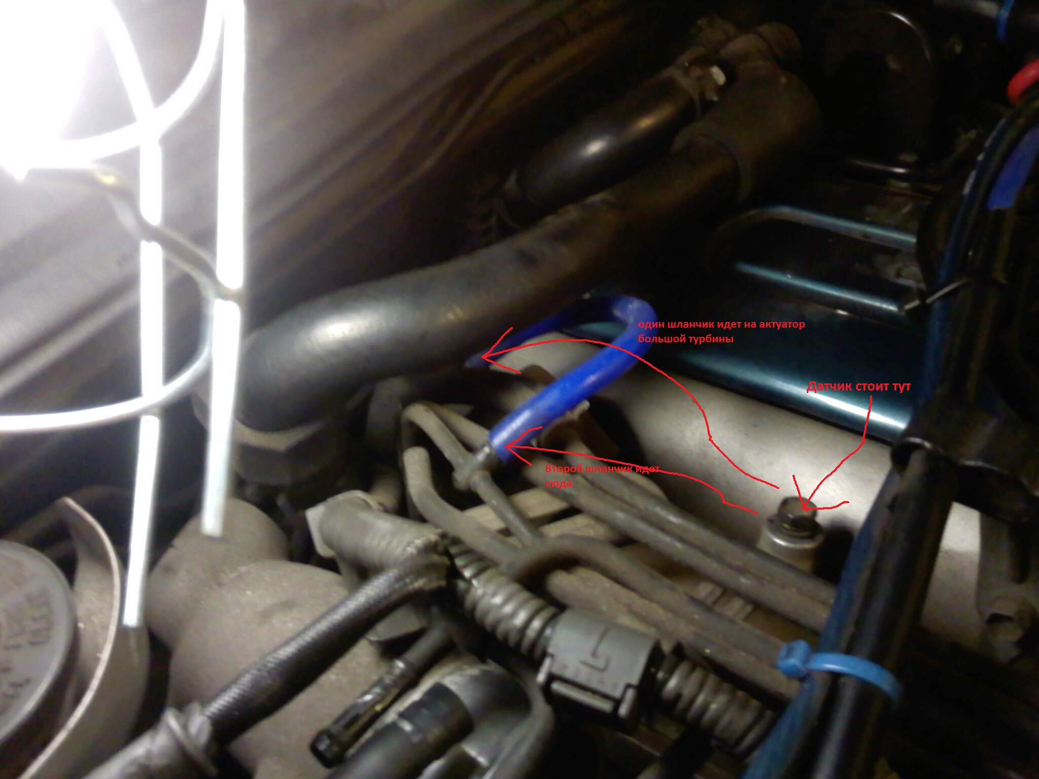

Это вакуумный клапан, лучше его подключить, как см.рис
У меня тоже вопрос: два "таких же" клапана стоят рядом с помпой, так вот, у одного из них был отломлен носик на который одевается шланг, и я снял с 2жз-ге похожий клапан, подул в оба носика, в общем в обычном состоянии они одинаково пропускали и оба были с каким то вентелем сзади, но номера их были разные - можно ли было так делать(двиг. еще не запускал), для этого хотелось бы узнать как они работают

Получается что один шланчик с датчика идет на актуатор большой турбины, а второй на трубку из которой выходит синий шланчик?
А сейчас у меня получается напрямую соединен актуатор и вакуумная трубка минуя этот датчик.
За что этот датчик отвечает знает кто-нибудь?

|- - master   Получается что один шланчик с датчика идет на акту...   26.12.2010, 12:34
- - Sub   Это VSV-клапаны управления системой последовательн...   26.12.2010, 23:33
|- - master   Почитав форум сделал такие выводы: В моем случае п...   27.12.2010, 6:47

- - Sub   Последний пост верный, турбины у тебя дуют паралле...   27.12.2010, 16:37
- - Саша   Сегодня постараюсь сфотать Я просто подумал что ты...   28.12.2010, 6:58
- - Саша   master, все правельно ты сказал, это я ошибся. Вот...   29.12.2010, 14:02
|- - master   благодарен, подключу все как должно быть   29.12.2010, 14:15
