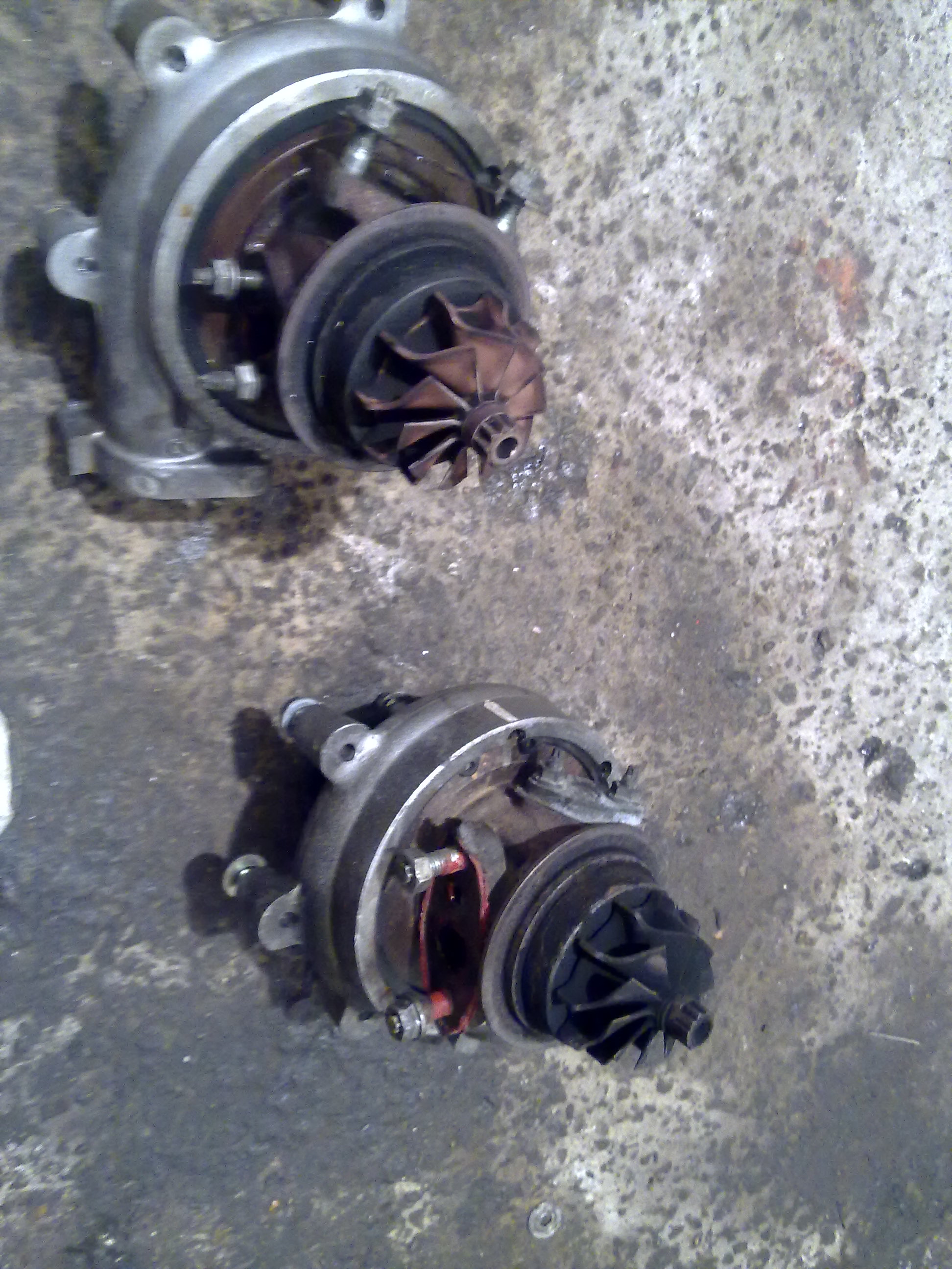

15кг примерно. вот Турбины

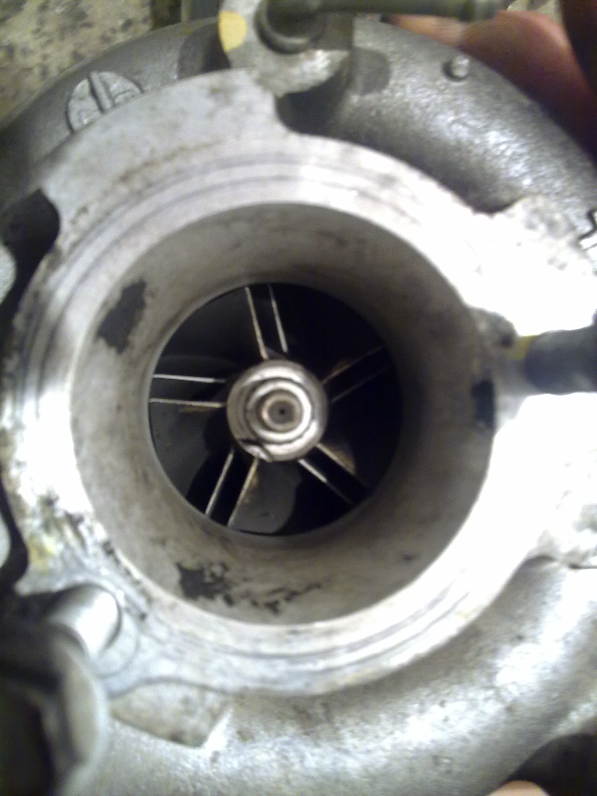

- - YGODKIN   У тебя не работает вторая турбина. посмотри наличи...   26.11.2010, 1:27
- - AlexXXL82   Naxys, вся зима впереди, разбирайся с двиглом и ту...   26.11.2010, 6:00
- - МоскалЪ   Афтор - классная у тебя авта, спору нет! Надо ...   26.11.2010, 9:08
- - TRAXXs   Может просто нет крыльчатки на второй турбине. Мож...   26.11.2010, 10:46
- - Naxys   YGODKIN QUOTE попробуй отсоединить буст контрол и ...   27.11.2010, 2:05

- - Naxys   15кг примерно. вот Турбины   30.12.2010, 19:13
