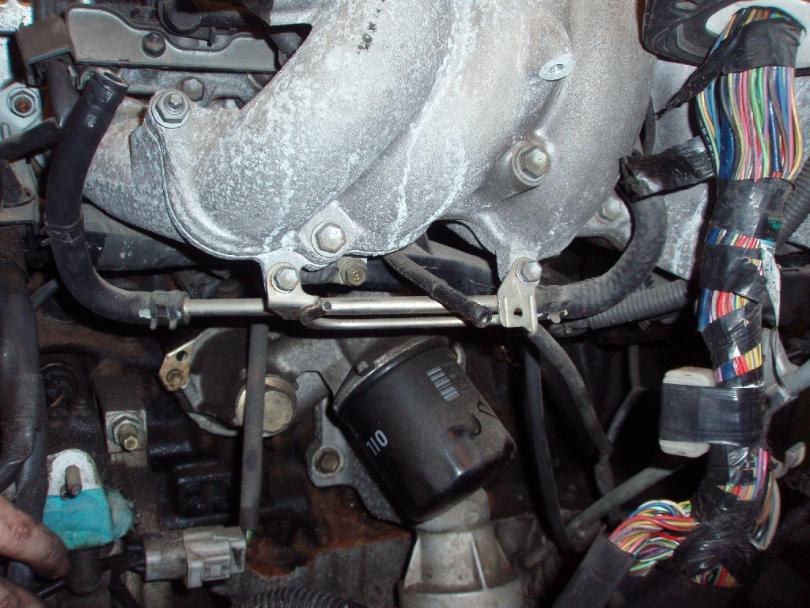

Подскажите, что должно быть в этом отверстии ? прямо над масляным фильтром...
Там явно что-то должно быть.. а вот что? или же просто заглушка? З.Ы. мотор с Аристы -------------------- "Проще продать

VL@D Нет не заглушка. Туда вкручивается выходная трубка... 5.1.2011, 9:48
beast_drc Спасибо!
Хм.. а где брать маслоохладитель ? 5.1.2011, 12:01
VL@D У тебя его нету, это проставка стоит под маслянным... 5.1.2011, 15:45
beast_drc VL@D, Спасибо. принято к сведению..
Где рвать ма... 5.1.2011, 20:14
Саша Цитата(beast_drc @ 6.1.2011, 1:18) Где рв... 6.1.2011, 6:55
MOTOR Могу подогнать маслоохладитель стоковый от 2JZ-GTE... 5.1.2011, 20:34
VL@D beast_drc, лучше с термостатом конечно. Но раз он ... 6.1.2011, 6:18
beast_drc VL@D, у МОТОРа он забит уже 6.1.2011, 10:59![]() ![]() |
