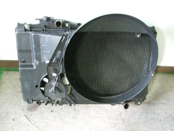

Уважаемые фрукто-воды, помогите овощефрукту найти, куда вкручивается датчик 89428 rolleyes.gif
Отверстие под него в турбо-радиаторах во всех есть ?
Ну и за одно на этой же картинке - куда крепится блок реле 85925(кронштейн 85959А)
Uploaded with ImageShack.us

Датчик включает вот этот вентилятор. А для чего он там, я сам не пойму. И написано что это радиатор с МТ Супры RZ.

- - VL@D   По экзисту бьется, что во всех турбо версиях отвер...   9.1.2011, 6:43

- - VL@D   Датчик включает вот этот вентилятор. А для чего он...   9.1.2011, 8:03
- - VL@D   Нашел что этот вентилятор включается при 91гр, вид...   9.1.2011, 8:10
- - Матрос Железняк   включается и по температуре, и для обдува радиатор...   9.1.2011, 9:26

- - Sub   Вентиляторы позади радиатора работают только когда...   11.1.2011, 0:58
- - Матрос Железняк   Sub, сними фишку с датчика температуры на радиатор...   11.1.2011, 7:23
- - Sub   Все правильно. А если еще посмотреть и на схемы, т...   11.1.2011, 17:39
- - beast_drc   Sub, ну суть в том, что надо и тот и тот датчик =...   11.1.2011, 17:44
- - Sub   ... что и приводит нас к моему высказыванию в пост...   11.1.2011, 19:10
- - Матрос Железняк   нет-нет, они работают и так, и эдак, и по температ...   11.1.2011, 19:57
