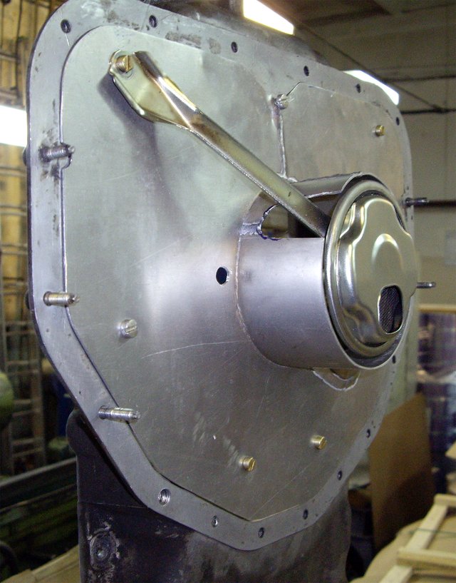

Как на счет такого варианта? Правда от 1JZ но можно сделать и на супровском поддоне.
Mr. Y
сообщение 14.1.2011, 13:27
Сообщений: 1 094
Регистрация: 10.3.2009
Из: Каширский район, МО
Пользователь №: 3 397
Авто:FX35
растолкуйте глупенькому зачем стакан _над_ маслозаборником... А еще растолкуйте, где будет тусоваться масло, которое сливается с башки в картер...
джедайское редактирование: при длительном торможении, боковом ускорении и т.п.. куда будет деваться масло

- - White   Или сам маслоприёмник опускать ниже или делать так...   14.1.2011, 12:56
- - VL@D   Как на счет такого варианта? Правда от 1JZ но можн...   14.1.2011, 13:05
|- - Mr. Y   Цитата(VL@D @ 14.1.2011, 14:09) Как на сч...   14.1.2011, 13:27
- - White   Именно об таком варианте я в своём посте выше и го...   14.1.2011, 13:12
- - EKSIN   т.е. здесь получается, что при стекании масла с ко...   14.1.2011, 13:27
- - MOTOR   Типа того по ходу,только вот Mr.Y прав-масло будет...   14.1.2011, 21:54
- - Unnamed   Что то какая то бессмысленная конструкция. по край...   15.1.2011, 16:40
- - Bakki™   Да, пожалуй такой мод действительно вряд ли решит ...   16.1.2011, 0:37
- - White   Возможно, что исполнение хромает, но идея, как мне...   17.1.2011, 21:35
