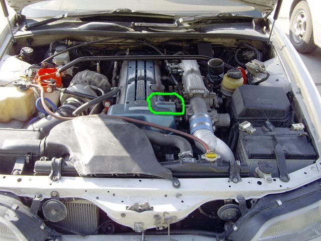

- - drool   на VVT-i моторе небольшой "горб" на шест...   11.11.2008, 23:01
- - Tiger22264   и еще забыл спросить что лучше vvti или без него? ...   11.11.2008, 23:04
- - drool   http://www.suprasport.nl/engines VVT-i non VVT...   11.11.2008, 23:13

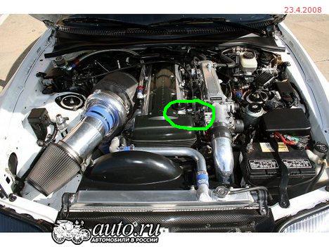

- - Блек   Народ тут у меня вопрос возник Что это за второй т...   23.1.2009, 17:01
|- - Samurai   [quote name='Блек' post='12791' da...   23.1.2009, 17:19
- - drool   Круиз контроль скорее всего. Еще слышал, что на ав...   23.1.2009, 17:48
- - Блек   Она не автоматная (а револьверная-шести зарядная ...   23.1.2009, 17:53
- - Ram   это для автомата ставиться второй. что бы он, если...   23.1.2009, 18:06
- - Audison   Это круиз. у меня на тарге такой же)   23.1.2009, 18:20
|- - gt-gangsta   Цитата(Audison @ 23.1.2009, 17:24) Это кр...   23.1.2009, 18:42
- - Ram   У меня на левине тоже вторая была дополнительно. О...   23.1.2009, 18:21
- - Audison   Значит унификация под левый/правый руль   23.1.2009, 18:31
- - Sub   Посмотри на тросик, он идет к блоку, которым и упр...   23.1.2009, 18:58
|- - gt-gangsta   Цитата(Sub @ 23.1.2009, 18:02) Посмотри н...   23.1.2009, 19:02
- - Блек   Случаем это не TRC? Надеюсь народ я особо не напря...   23.1.2009, 21:21
