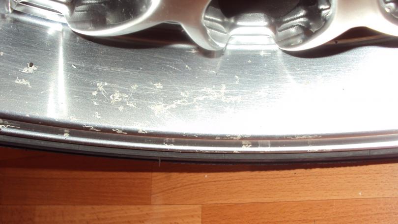

Привет, ребята!
Вопрос чисто эстетического плана. На ободах дисков (на полочках) появляются белые дорожки. Как будто лак трескается. У кого такое было? Как бороться?

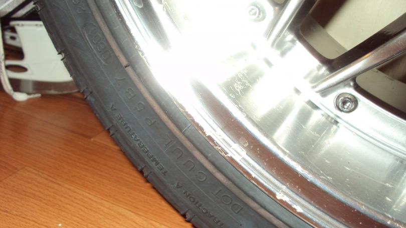

Короче, заморочился и сделал следующее:
Купил шлифовальные листы 800, 1000, 1200, 1500, 2000, 2500. Купил пасту ГОИ.
Притащил один каток домой.
Вот такой он был. К слову, это задний. Передние вообще не блестят почти.

- - A.Viper   это коррозия, которая залезла под лак... походу с ...   30.7.2010, 7:08
- - rom@888   снять старый лак и покрыть лаком заново   30.7.2010, 7:10
