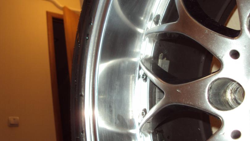

Вопрос чисто эстетического плана. На ободах дисков (на полочках) появляются белые дорожки. Как будто лак трескается. У кого такое было? Как бороться?

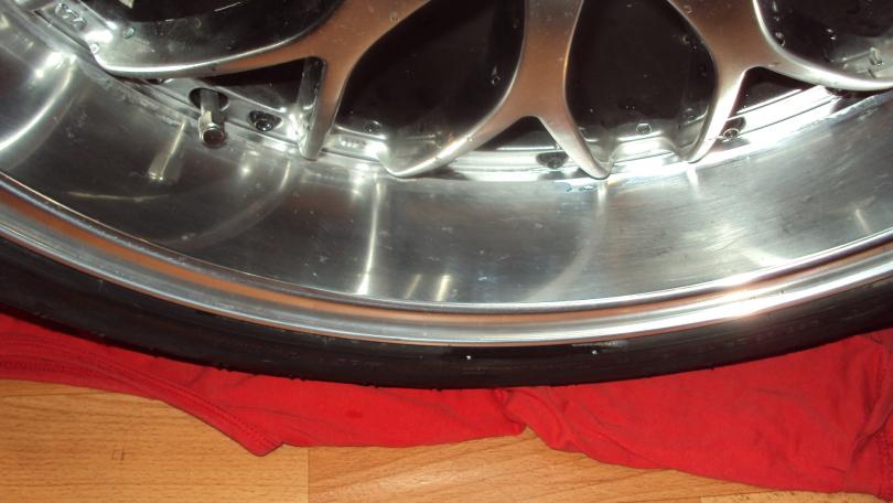

Потом началось.
Сначала снял лак с ободов. Потом полностью прошел обода 800-й, потом 1000-й... И так до 2500. Стирать приходится до ровной поверхности ободов. Изначально обода ребристые, чтобы лак держался. Вот там-то эти пятна и сидят. Т.е. если не стереть ребрышки, пятна останутся. Так что, пришлось тереть, тереть... Рука под конец тяжелая, как свинец.
Потом полировочным кругом с пастой ГОИ. Диск стал вообще не красивый. Серый и грязный.
Пошел в ванну. Помыл.. и опупел. Разница огромна.
До этого полировал передний диск. Тот получился вообще здорово. Но не фоткал. Пока выкладываю все, что есть. Позже будут новые фотки.
Вот теперь вопрос. Покрывать ли лаком? Купил высокотемпературный акриловый лак Motip. Вот думаю сейчас. Что скажете?
Блин, на фото не так видно, что получилось. Реально выглядит ну почти, как новое.

- - A.Viper   это коррозия, которая залезла под лак... походу с ...   30.7.2010, 7:08
- - rom@888   снять старый лак и покрыть лаком заново   30.7.2010, 7:10

- - DeL   покрывать точно надо   13.2.2011, 21:59
- - CROSS   Покрывай лаком, иначе твоей любимой музыкальной гр...   14.2.2011, 4:58
- - Ildarka   Что интересно: передний диск в отполированном виде...   14.2.2011, 19:14
- - toreto   если лаком польёш то зеркало уйдёт и будет просто ...   14.2.2011, 23:16

- - toreto   это ты пастой гои натёр так?   15.2.2011, 17:16
- - Ildarka   Да, именно ей. Естественно, не вручную уж... Чтобы...   15.2.2011, 21:19

- - Ildarka   После снятия лака обрабатывал шкуркой 800. Где-то ...   17.2.2011, 19:29
- - Ildarka   Да, забыл. Все, что касается шкурки, я делал под с...   17.2.2011, 21:13
- - toreto   да всё просто на самом деле если повехность под ...   18.2.2011, 15:19
