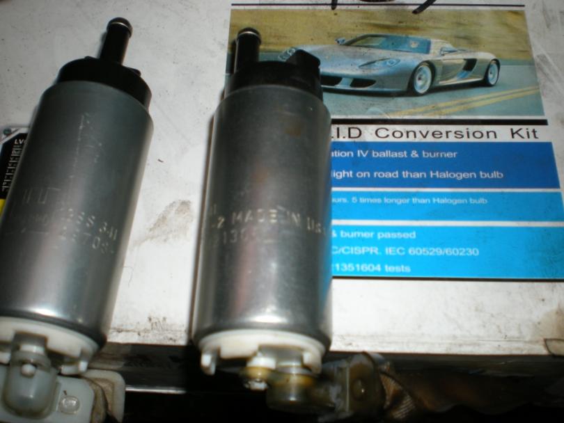

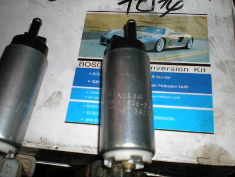

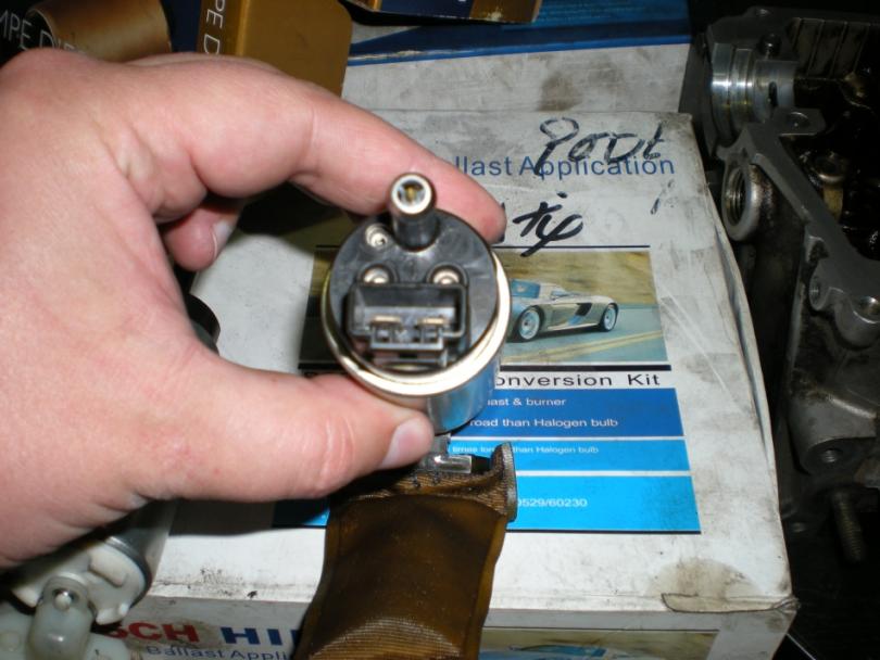

заменил насосы на денсо. фото героически погибших насосов вальбро.

Не факт, что они погибли, убери обратный клапан, поменяй провода местами, и немного в обратную сторону дай поработать, скорее всего он забился, на Вальборро такое часто бывает, разбирается все очень просто, с выходного штуцера снимается железный поясок, и клапан разбирается, меняем провода местами и полностью погруженным в емкость с бензином, даем ему поработать немного, собираем клапан, устанавливаем насос и проверяем, возможно поможет. Желательно это делать каждый раз при замене сетки.

- - СУПУРА   можешь фото сделать ? ...для общего развития :) мо...   21.2.2010, 3:08
- - sobrat   конечно, страна должна знать своих героев :). Стра...   21.2.2010, 3:12

- - sobrat   заменил насосы на денсо. фото героически погибших ...   22.4.2010, 8:10

- - Mr. Y   судя по сетке - они работали гораздо дольше. Или б...   22.4.2010, 8:19
- - sobrat   сетка старая,та котрая шла в комплекте, была случа...   22.4.2010, 8:25
