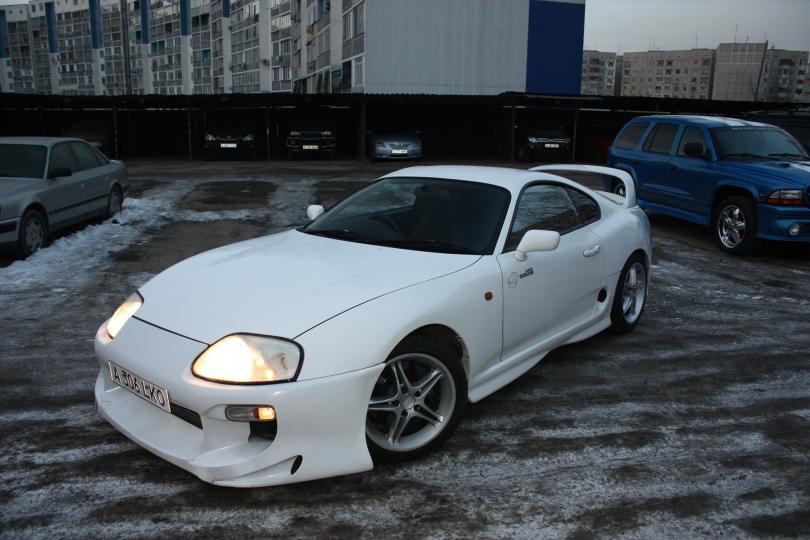

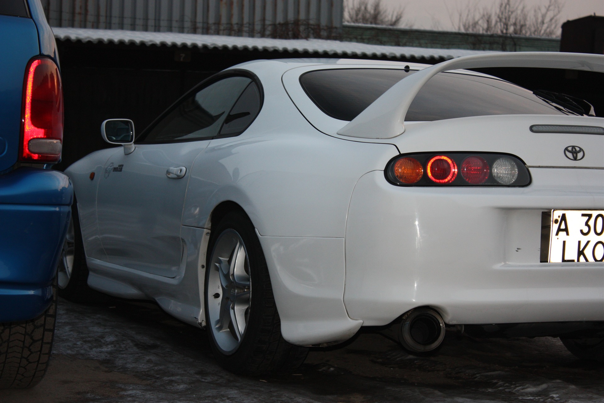

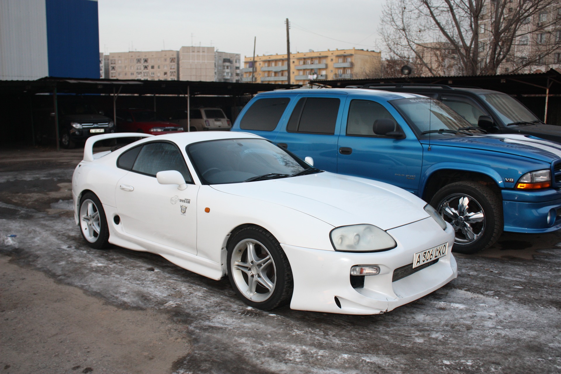

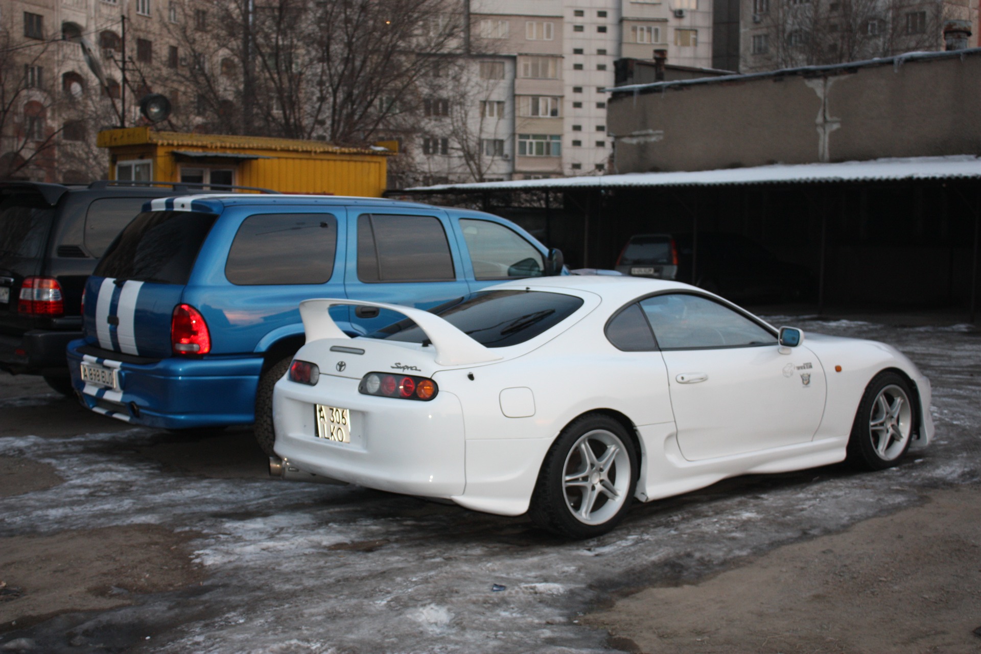

14 янв 2009
1995 год до ресталинга
мотор 2JZ-GE (пока)
МКП 5 ступка
блокировки нет, за то стоят опционально тормоза от RZ
какой то обвес около стоковый!
катки на 17 (мне не нравятся) сейчас нашел 17-е разно широкие
взял только из за состояния пробег минимальный (так как сам ранее помогал другу менять прокладки двиги лазил смотрел состояние)
минус что долго стояла так как у друга не было физически возможности на ней ездить
по салону вся в кожзаме или как там еще называется эта фигня, ну лучше велюра!
в общем для свапа самое то!
двиг есть, запчасти под свап тоже есть, надо будет только гетраг поставить! только думаю оно надо? просто для стока 58 хватит а гетраг шумный и дорого!

тему можно закрывать!
Супра продана(
предпродажные фото
правда я покрасил бампер у машины и сеткой черной заделал, постораюсь найти это фото и выложить.
Удачи новому владельцу!
