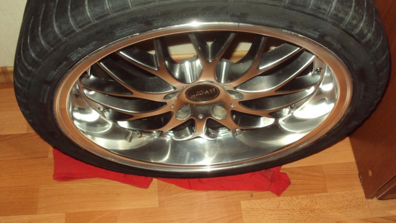

Привет, ребята!
Вопрос чисто эстетического плана. На ободах дисков (на полочках) появляются белые дорожки. Как будто лак трескается. У кого такое было? Как бороться?

Тааак... Инетерсно... Буду искать этот самый Доктор Вакс.
А пока еще фото того же диска, более удачное.

- - A.Viper   это коррозия, которая залезла под лак... походу с ...   30.7.2010, 7:08
- - rom@888   снять старый лак и покрыть лаком заново   30.7.2010, 7:10

- - Ildarka   Короче, заморочился и сделал следующее: Купил шли...   13.2.2011, 15:38
- - Ildarka   Потом началось. Сначала снял лак с ободов. Потом п...   13.2.2011, 15:46

- - Ildarka   Что интересно: передний диск в отполированном виде...   14.2.2011, 19:14
- - toreto   если лаком польёш то зеркало уйдёт и будет просто ...   14.2.2011, 23:16
- - Ildarka   Тааак... Инетерсно... Буду искать этот самый Докто...   15.2.2011, 16:56
- - toreto   это ты пастой гои натёр так?   15.2.2011, 17:16
- - Ildarka   Да, именно ей. Естественно, не вручную уж... Чтобы...   15.2.2011, 21:19
- - thedemon   toreto, делись "рецептом"! Ildarka, ...   17.2.2011, 0:38
- - Блек   За день думаю комплект можно обработать.   17.2.2011, 11:48
- - GTEpowered   Артем делись рецептом! Мне мои Equip нужно буд...   17.2.2011, 13:22
- - Ildarka   После снятия лака обрабатывал шкуркой 800. Где-то ...   17.2.2011, 19:29
- - Ildarka   Да, забыл. Все, что касается шкурки, я делал под с...   17.2.2011, 21:13
- - toreto   да всё просто на самом деле если повехность под ...   18.2.2011, 15:19
