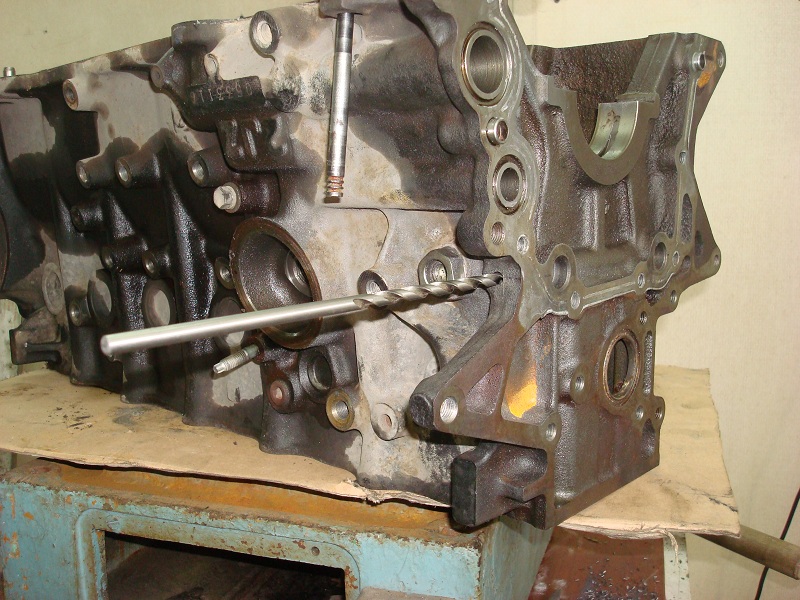

Народ привет, помогите, у меня 2JZ GTE, прогорел поршень и пострадал пятый и шестой цилиндр, знаю что разница между блоком GE и GTE небольшая, все буду переставлять со своего турбо. Вопрос такой: как сверлить масло каналы в блоке 2JZ GE?

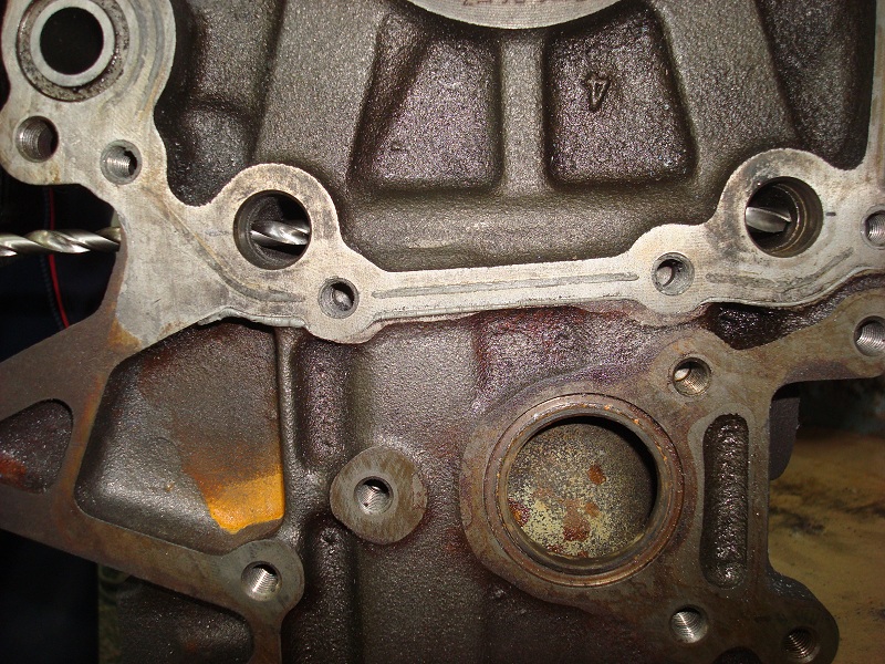

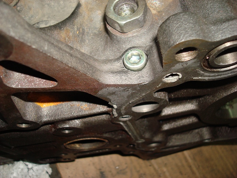

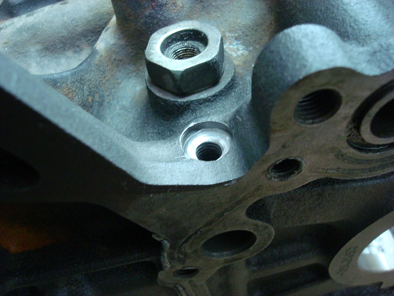

А я как раз таки делал это обычной ручной дрелью
Опасно конечно, но приходится делать так, если поблизости нету нормальных станков. Получилось как с завода, идеально ровно попал Отверстие там, если что на 6мм. Болтик хотел родной поставить, но там резьба какая то особенная, не нашел метчик такой.

Mr. Y обратись в контору, где есть соотв-ее оборудование... 20.2.2011, 16:44
Lex929 Я так понимаю это два масло канала со стороны турб... 20.2.2011, 17:14
VL@D Вот тебе отчет по этой теме, там все есть, где что... 20.2.2011, 17:26
Mr. Y я имел в виду галерею под маслофорсунки (охлаждени... 20.2.2011, 17:43
beast_drc Объясните мне такую вещь - как сверлить в блоке от... 20.2.2011, 17:47
Max7m Так сверлить надо разобранный блок, а потом все со... 20.2.2011, 17:54
delta666 VL@D, страшно подумать что будет если сверло облом... 20.2.2011, 18:05
Lex929 Спасибо, в среду будет блок, вот и начну операцию ... 20.2.2011, 23:03![]() ![]() |
