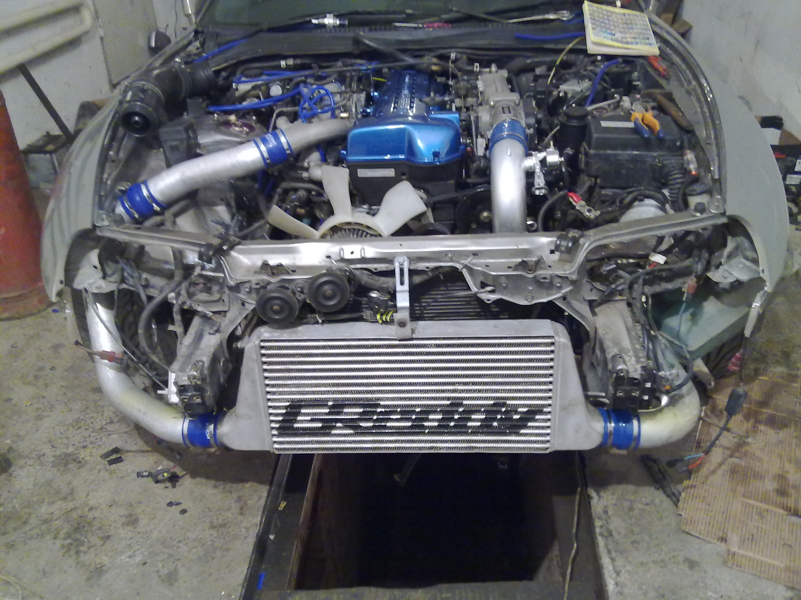

- - YGODKIN   У тебя не работает вторая турбина. посмотри наличи...   26.11.2010, 1:27
- - AlexXXL82   Naxys, вся зима впереди, разбирайся с двиглом и ту...   26.11.2010, 6:00
- - МоскалЪ   Афтор - классная у тебя авта, спору нет! Надо ...   26.11.2010, 9:08
- - TRAXXs   Может просто нет крыльчатки на второй турбине. Мож...   26.11.2010, 10:46
- - Naxys   YGODKIN QUOTE попробуй отсоединить буст контрол и ...   27.11.2010, 2:05

|- - amazis   поехала? если второго пинка нет - посмотри вакуумн...   26.2.2011, 15:42
- - Naxys   Спасибо! Еще не едет. Стоит на пеньках ждёт за...   26.2.2011, 18:04
- - Naxys   Запчасти приехали спасибо Евгению (Sub)! Машин...   3.3.2011, 23:42

- - thedemon   Так что было то? Просто провёл трубки как надо или...   4.3.2011, 0:06
- - Naxys   У меня только 2-а варианта! 1. Неправильное п...   4.3.2011, 0:14
- - ximik   я катался, прошлый сезон, глушил ее в максимум ибо...   4.3.2011, 0:41
