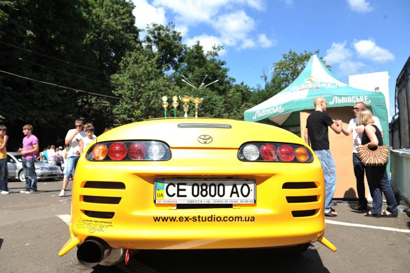

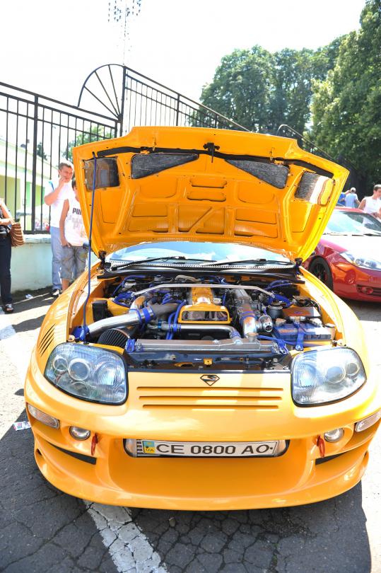

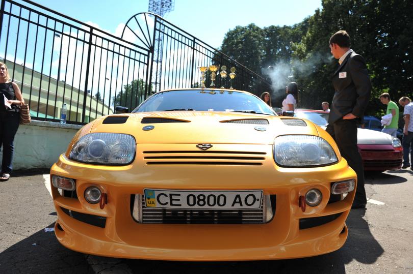

Покажите где закрепили кольцо на Супре.

Очень просто,перед в штатные места,заводских пластин,если бампер позволяет ,у себя я резал в бампере отверстия,а петли прикручены в штатное место,пластины снял,и на их место прикрутил эти,зад ещё проще резать не чего не надо,прикручиваешь прямо к задней петле ! good.gif
