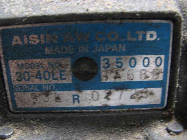

всем привет пришла с Владивостока коробка акпп сказали что турбо , но что то возникли у меня сомнения от турбо ли она ,сбоку на табличке написано 30-40 le потом идут цифры 6f110 ,а снизу написано 95 а p05673
подскажите не ошиблись ли они в конторе во Владивостоке ? |

АКПП от 147 Аристо
Там на синей табличке, в правой стороне под цифрой 35000 должны быть примерно такие обозначения " 3А 680", если будет 690, то это не турбо коробка. Сообщение отредактировал Андрей.А - 18.3.2011, 23:52
