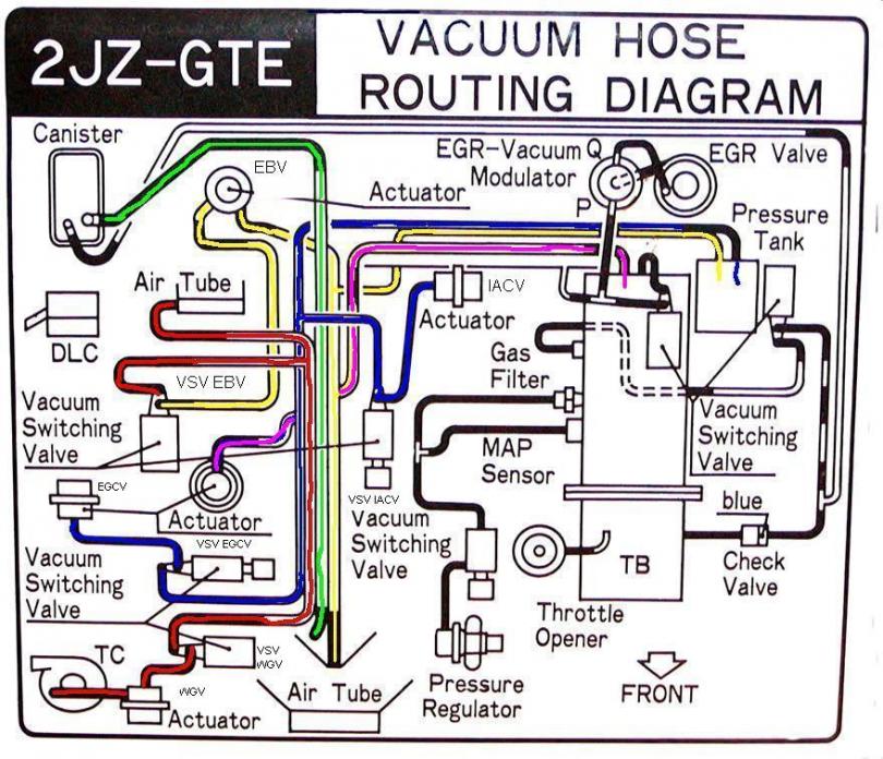

Суть проблемы такова, завел авто, поехал прокатиться, датчик буста всегда показывает вакуум. До меня на машине был параллельный наддув, я разок прокатился, турбинки дули, зимой переделал на последовательный, все делал по схемам, сто раз проверил и в итоге тачка не едет вообще. В чем может быть проблема? С горячей частью турбинки наврятли что то могло случиться т.к. машина стояла всю зиму. Я в растерянности, где что смотреть?
Проблема я так понимаю в первой турбине, т.к. буста нет соответственно EGCV и IACV не открываются и вторая турбина не дует.
Может WGV клапан закис в открытом положении и пускает все газы в обход первой турбины?

Тогда рассказывай подробно что сделал, как что куда подключал. Иначе гадание на кофейной гуще.

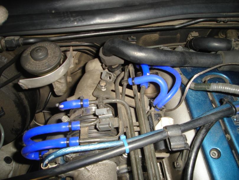

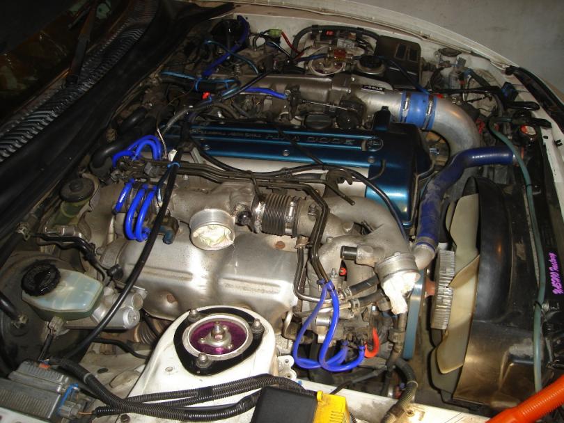

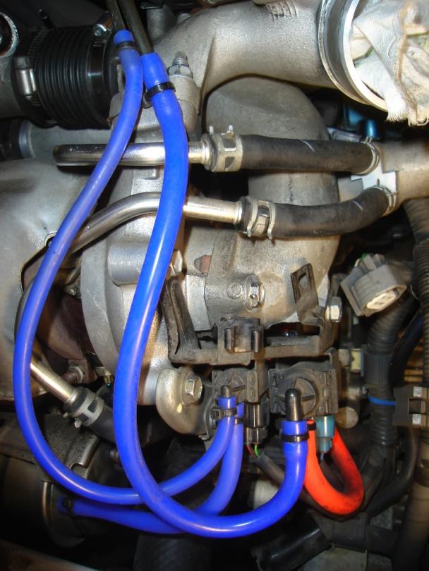

Вот схема, зеленой линии у меня нет
и немного фоток
