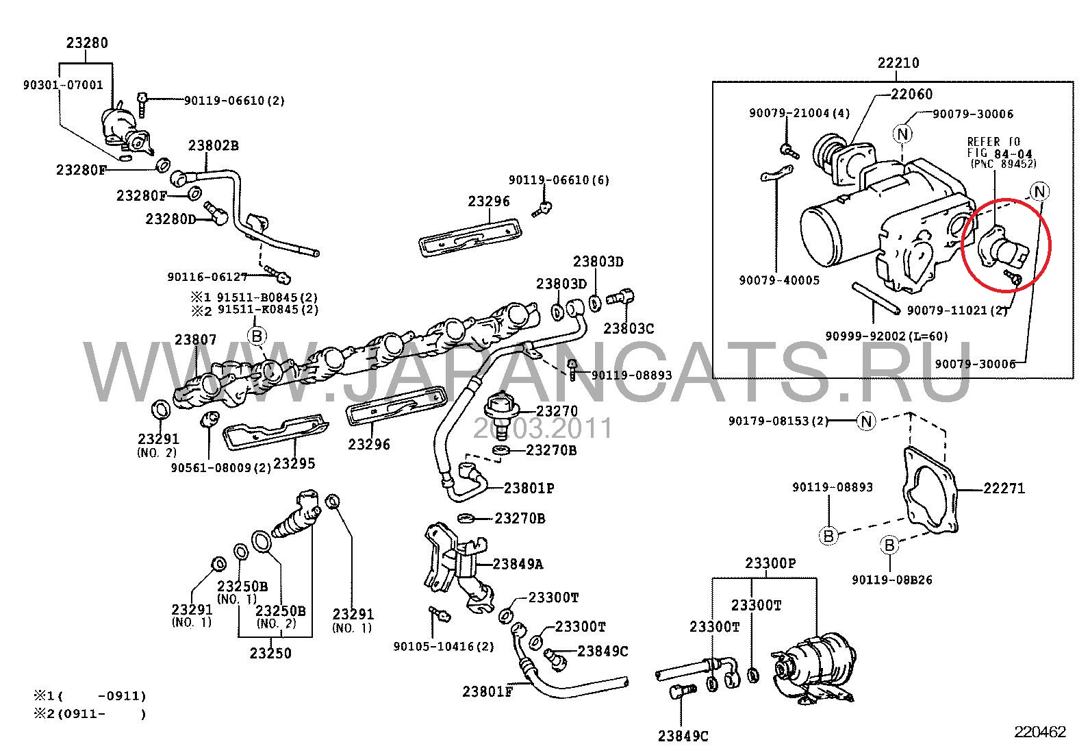

Снимал заслонку чистил еще раз по новой. Считывал ошибки самодиагностикой нечего не выдал. Крутил датчик вот этот (фото) он вроде как регулирует холостой ход. Но проблема осталась. Куда дальше смотреть уже не знаю.

amazis
сообщение 20.3.2011, 19:18
Сообщений: 350
Регистрация: 24.2.2011
Из: 125rus
Пользователь №: 5 716
Авто:JZA80 GTE MT
зря крутил датчик положения дроселя ) там вроде тонкая настройка трэба )
