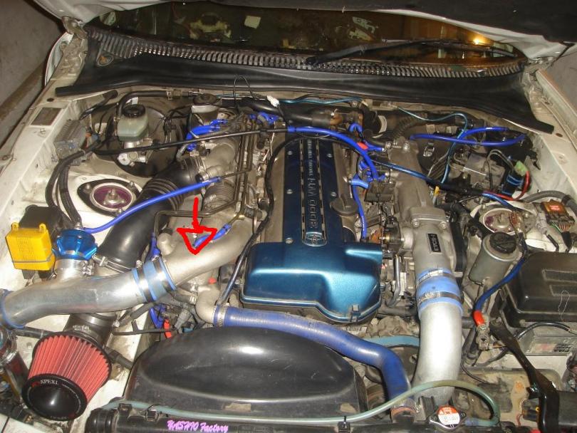

Суть проблемы такова, завел авто, поехал прокатиться, датчик буста всегда показывает вакуум. До меня на машине был параллельный наддув, я разок прокатился, турбинки дули, зимой переделал на последовательный, все делал по схемам, сто раз проверил и в итоге тачка не едет вообще. В чем может быть проблема? С горячей частью турбинки наврятли что то могло случиться т.к. машина стояла всю зиму. Я в растерянности, где что смотреть?
Проблема я так понимаю в первой турбине, т.к. буста нет соответственно EGCV и IACV не открываются и вторая турбина не дует.
Может WGV клапан закис в открытом положении и пускает все газы в обход первой турбины?

2 antoxxxa там и фильтра нетsmile.gif это так фотки в процессе работыsmile.gif
WGV проверил сегодня, открывается как положено.
на днях попробую опрессовать впуск, может что-нибудь покажет.

Сегодня меня ждал еще один сюрприз, не приятный.
В пайпе что на фото обнаружил куски вещества похожего на солидол, хотя я их все вычищал до этого, они блистели у меня.

|- - master   Сегодня меня ждал еще один сюрприз, не приятный. В...   22.3.2011, 7:01
- - Belashoff   Масло + ОЖ?   22.3.2011, 7:51
- - IQ200   обычно масло плюс ож - это эмульсия ее не с чем не...   24.3.2011, 4:42
