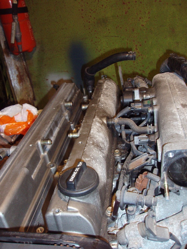

Столкнулся с проблемой. я так понимаю, что мотор у меня 1-х выпусков.. видимо до 1993 года. в итоге на коллекторе нет заглушки для вакуумника:
Мой коллектор:
Нормальный коллектор:
Что делать ?

На машине, что на последней фото, вакуумник есть? Если есть, откуда воздух берется?
Ну или просто рассверлить и резьбу нарезать - там мяса хватает.

- - beast_drc   Химик обещал узнать, куда. С резьбой косяк: 1) алю...   23.3.2011, 10:29
- - Zleid   У меня мотор 93 год с таким выходом на вакуумник. ...   23.3.2011, 11:14
|- - beast_drc   Цитата(Zleid @ 23.3.2011, 12:18) У Ximika...   23.3.2011, 11:22
- - rom@888   У меня тоже нет сверху отверстия. От вакуумника сз...   23.3.2011, 11:43
- - beast_drc   rom@888, 100% не родная. фото сделаешь ?   23.3.2011, 11:49
- - rom@888   Попробую, у меня там кстати, простой силикон стоит...   23.3.2011, 11:55
- - Mr. Y   снять ресивер, вварить площадочку у аргонщина, про...   23.3.2011, 11:55
- - rom@888   RE: На коллекторе нет заглушки на Вакуумник. Что делать?   23.3.2011, 12:12
- - beast_drc   угу, с этим ясно. Mr. Y, Денис, думал об этом, н...   23.3.2011, 12:17
- - Mr. Y   что гемор-то? снять ресивер, просверлить и нарезат...   23.3.2011, 12:19
- - beast_drc   Mr. Y, отшлифовать поверхность, чтобы тосно утече...   23.3.2011, 12:29
|- - Mr. Y   Цитата(beast_drc @ 23.3.2011, 13:33) Mr. ...   23.3.2011, 14:24
- - JIGSAW   у меня вот так   23.3.2011, 14:21
- - Alik-Odessa   Я бы сделал так как на фото --Zleid-- Сверлишь от...   23.3.2011, 23:00
- - beast_drc   ну думаю будет интересно. А вообще я коллектор д...   24.3.2011, 8:01
- - rom@888   Это мудрое решение   24.3.2011, 10:16
- - Alik-Odessa   Вот как обещал. Это вид снятого коллектора, со сто...   24.3.2011, 10:32
- - beast_drc   Alik-Odessa, спасибо! я думаю это поможет тем...   24.3.2011, 10:33
- - Alik-Odessa   Вот так реализован вопрос на черной немке ( лев. р...   24.3.2011, 10:57
- - beast_drc   ну это как раз как должно быть в стоке =)   24.3.2011, 11:13
- - Alik-Odessa   Ну так у ximika тоже в стоке. )   24.3.2011, 11:22
- - beast_drc   в стоке на праворукой Супре так:   24.3.2011, 11:31
- - Alik-Odessa   Ну да, у нас же мотор от Аристо   24.3.2011, 11:32
- - beast_drc   Alik-Odessa, на Аристе вакуумника вообще нет   24.3.2011, 11:33
- - Alik-Odessa   Так я в курсе :) Подключился в самое удобное место...   24.3.2011, 11:39
