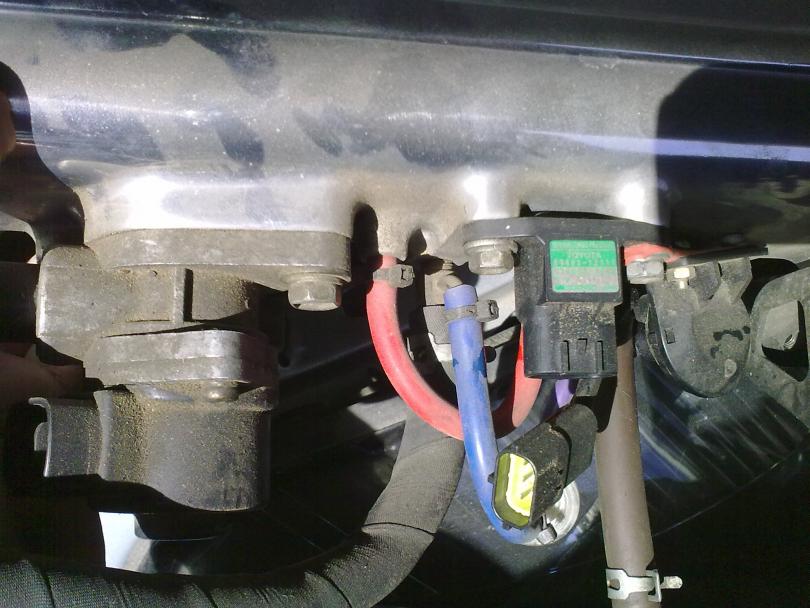

Столкнулся с проблемой. я так понимаю, что мотор у меня 1-х выпусков.. видимо до 1993 года. в итоге на коллекторе нет заглушки для вакуумника:
Мой коллектор:
Нормальный коллектор:
Что делать ?

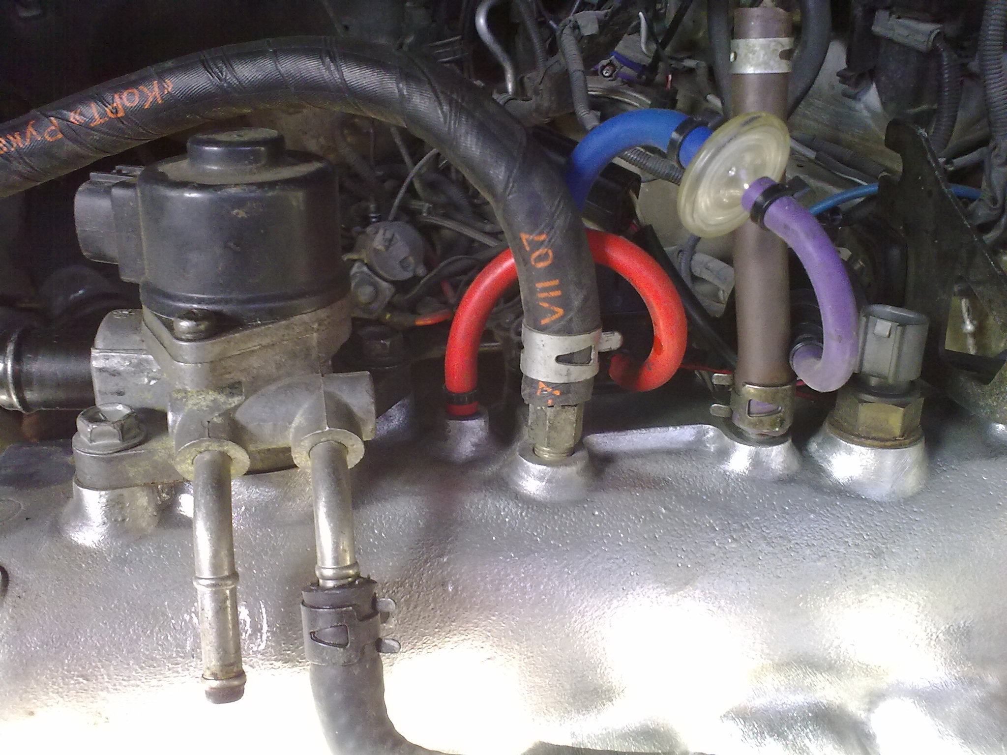

Вот как обещал. Это вид снятого коллектора, со стороны головки.
Еще
- beast_drc   На коллекторе нет заглушки на Вакуумник. Что делать?   21.3.2011, 22:02

- - beast_drc   Химик обещал узнать, куда. С резьбой косяк: 1) алю...   23.3.2011, 10:29

- - Mr. Y   снять ресивер, вварить площадочку у аргонщина, про...   23.3.2011, 11:55

- - beast_drc   угу, с этим ясно. Mr. Y, Денис, думал об этом, н...   23.3.2011, 12:17
- - Mr. Y   что гемор-то? снять ресивер, просверлить и нарезат...   23.3.2011, 12:19
- - beast_drc   Mr. Y, отшлифовать поверхность, чтобы тосно утече...   23.3.2011, 12:29

- - Alik-Odessa   Я бы сделал так как на фото --Zleid-- Сверлишь от...   23.3.2011, 23:00
- - beast_drc   ну думаю будет интересно. А вообще я коллектор д...   24.3.2011, 8:01
- - rom@888   Это мудрое решение   24.3.2011, 10:16
- - Alik-Odessa   Вот как обещал. Это вид снятого коллектора, со сто...   24.3.2011, 10:32
- - beast_drc   Alik-Odessa, спасибо! я думаю это поможет тем...   24.3.2011, 10:33
