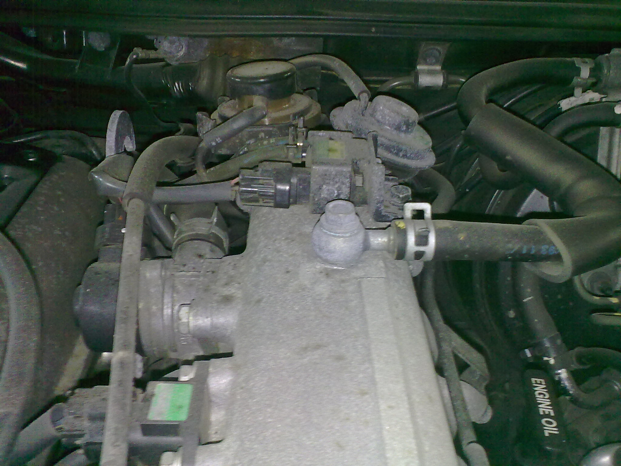

- - Alik-Odessa   Я бы сделал так как на фото --Zleid-- Сверлишь от...   23.3.2011, 23:00
- - beast_drc   ну думаю будет интересно. А вообще я коллектор д...   24.3.2011, 8:01
- - rom@888   Это мудрое решение   24.3.2011, 10:16
- - Alik-Odessa   Вот как обещал. Это вид снятого коллектора, со сто...   24.3.2011, 10:32
- - beast_drc   Alik-Odessa, спасибо! я думаю это поможет тем...   24.3.2011, 10:33
- - Alik-Odessa   Вот так реализован вопрос на черной немке ( лев. р...   24.3.2011, 10:57
