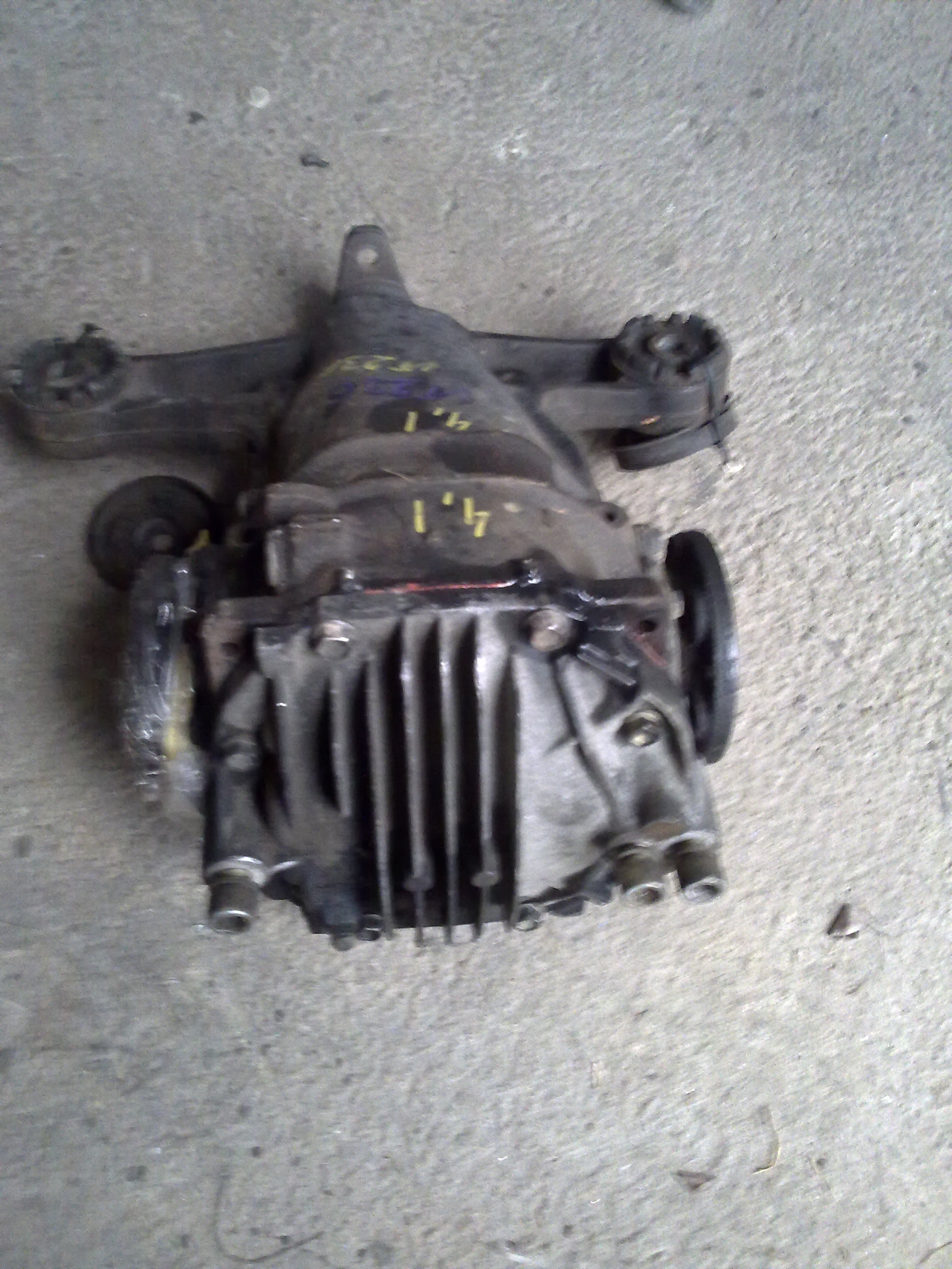

сообщение 26.3.2011, 0:07
Сообщений: 650
Регистрация: 13.10.2010
Из: Армавир
Пользователь №: 5 100
Авто:Supra ТТ M/T

- - Naxys   Приехал Торсен.   26.3.2011, 0:07
- - YGODKIN   поздравляю! с ним совсем по другому машина пое...   26.3.2011, 0:52
