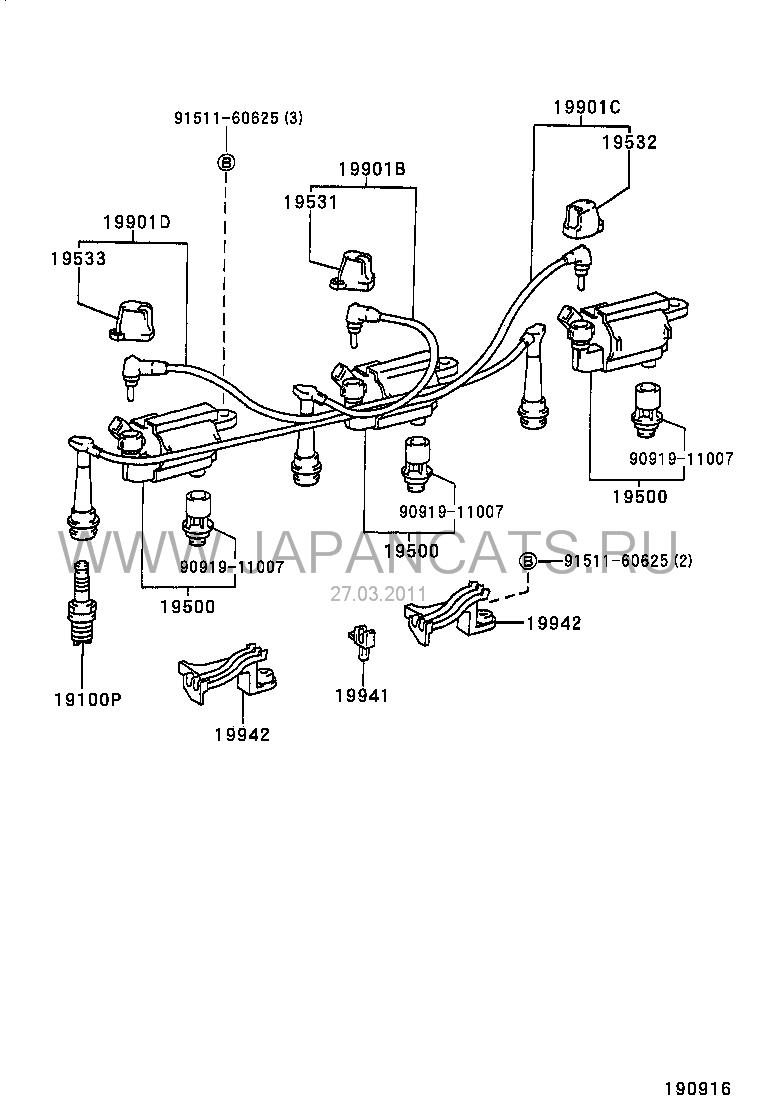

вот эти)

- - beast_drc   the_answer, на турбо 2JZ на каждую счечу по катушк...   27.3.2011, 20:27
- - the_answer   вот эти)   27.3.2011, 21:04
|- - beast_drc   Гы =) написал бы что VVT-i.. сорри, я затупил, я з...   27.3.2011, 22:11
