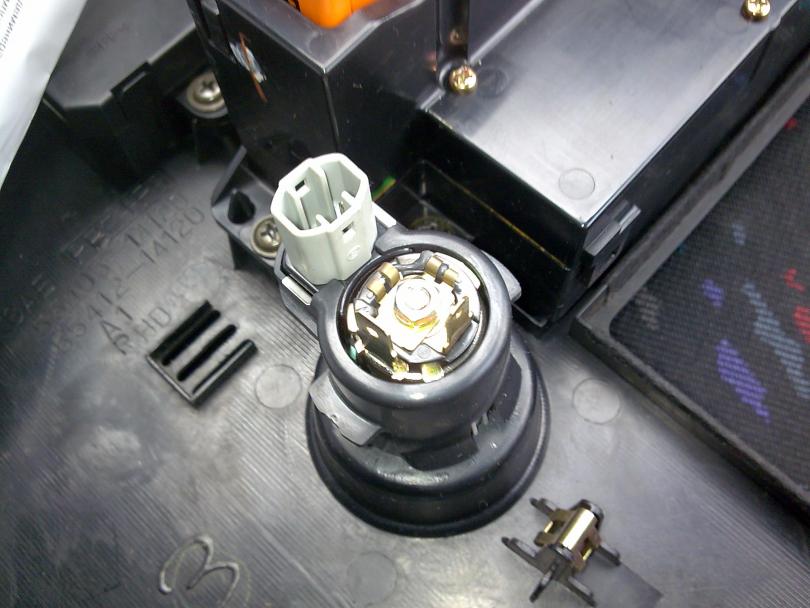

Предистория, менял магнитолу, после этого перестал работать прикуриватель. Думали, мож не подключен ... опять панельку разобрал, он подключен. Предохранитель проверил - в норме (на край даже другим заменил).
Порвать провода нигде не порвал (да и нереально это).
В чем может быть косяк?

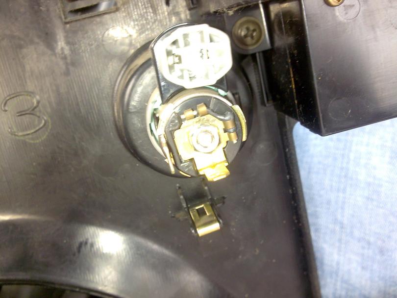

Разобрал панель,с тыльной стороны вроде все норм,а он не работает,смотрел предохранители,тоже все в норме!На фото видно что проволочка целая.В чем проблема не пойму! unsure.gif

- - NuMLock   тож боян. в самом прикуривателе есть еще один пред...   30.6.2010, 16:14
- - FView   ща пойду посмотрю а чего не вставил предохранител...   30.6.2010, 17:34
- - FView   снял крышку с прикуривателя, где там предохранител...   30.6.2010, 19:50
- - DeL   предохранитель представляет из себя проволочку. вы...   30.6.2010, 20:05
- - FView   все - спасибо, видел я эту проволочку ... короче о...   30.6.2010, 20:55
- - FView   вопрос такой еще - завтра проверю сопротивление эт...   30.6.2010, 21:24
- - GTEpowered   Обычну проволку туда припаяй. Либо наматай! Об...   30.6.2010, 21:35
- - FView   понятно что спасет, но абы что наматывать не стоит...   30.6.2010, 21:41
- - Ram   я в левине припаивал жилу провода сечением где-то ...   1.7.2010, 13:35
- - FView   там даже паять не надо - провод в зажимах стоит .....   24.7.2010, 16:14
- - pit   Разобрал панель,с тыльной стороны вроде все норм,а...   30.3.2011, 17:13
- - Блек   Питание проверил?   30.3.2011, 22:41
- - FView   ты проверь под изоляцией как проволка, у меня тоже...   31.3.2011, 13:45
- - drool   Тоже самое - под изоляцией олово расплавилось   31.3.2011, 13:50
- - park-sery   А какой предохранитель на прикуриватель? Как панел...   31.3.2011, 14:49
- - Блек   Предохранители стоят в ногах водителя. на правше с...   31.3.2011, 22:36
- - pit   Под изоляцией это где?Нужно прикуриватель вытащить...   2.4.2011, 12:41
- - FView   сама проволчка как на картинке в изоляции, не видн...   2.4.2011, 13:57
- - pit   а саму проволочку достать что ли ок посмотрю ...   2.4.2011, 14:05
- - FView   не обязательно доставать, сначала проверь её на со...   2.4.2011, 14:18
- - pit   каким образом   2.4.2011, 14:21
- - FView   вольтметр в руки и вперед, дел на 5 сек   2.4.2011, 15:06
