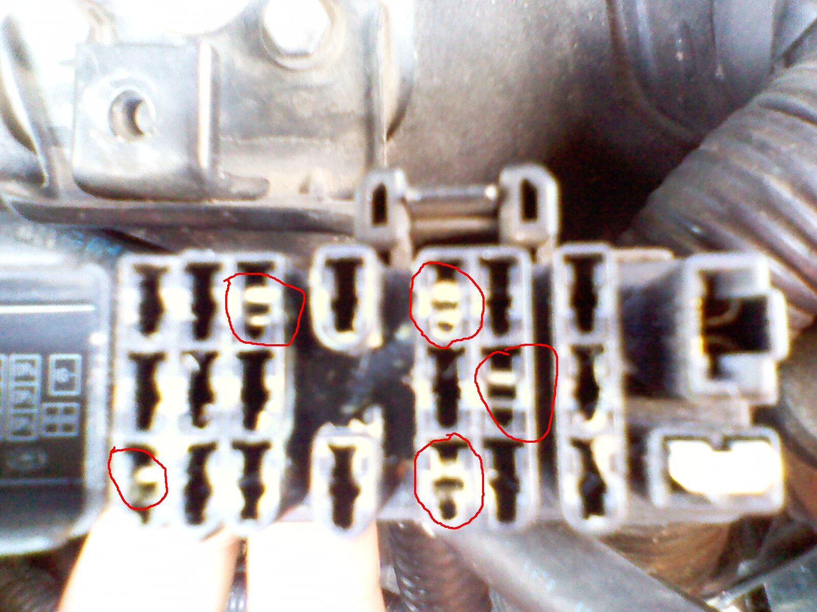

Всем доброго времени суток!
А80 дорестайл свап на 2JZ-GTE VVT-i Итак проблемма: вовремя езды , когда скидываю на нейтралку, обороты сильно падают на несколько секунд и пытаются ползти вверх(иногда глохнет). Холостые когда машина стоит нормальные. При езде после 3000 оборотов загорается чек, надувает с провалами, посте того как загорится чек если заглушить и снова завести холостые держит 3000.Симптомы имеют хорактер глюков, то есть то нет. Не могу считать ошибки ибо в разьеме есть только эти контакты
Круглый диагностический разьем, что под рулем (кузов дорестайл) походу вобще не подключенsad.gif

- - Александер   если при езде при скидвании на нейтралку начинает ...   13.6.2011, 17:48
- - Tyler   На нажатие тормоза обороты не реагируют, надо еще ...   13.6.2011, 17:59
- - JA-70-2JZ-GTE   привет..у тебя какой номер мозга? найди на фишке С...   13.6.2011, 20:30
- - beast_drc   Мотор VVTi поддерживает протокол OBD-II соответств...   13.6.2011, 20:33
- - Tyler   Колодка OBD-II есть, но она не пдключена (после св...   13.6.2011, 22:48
- - beast_drc   Гугли http://www.supra-club.ru/board/index.php?sho...   13.6.2011, 23:01
- - GTEpowered   я тоже свой считать не могу ( раз в неделю пред де...   13.6.2011, 23:30
- - Саша   Все правильно тебе ответили уже:ищи на мозге Tc-он...   14.6.2011, 0:38
