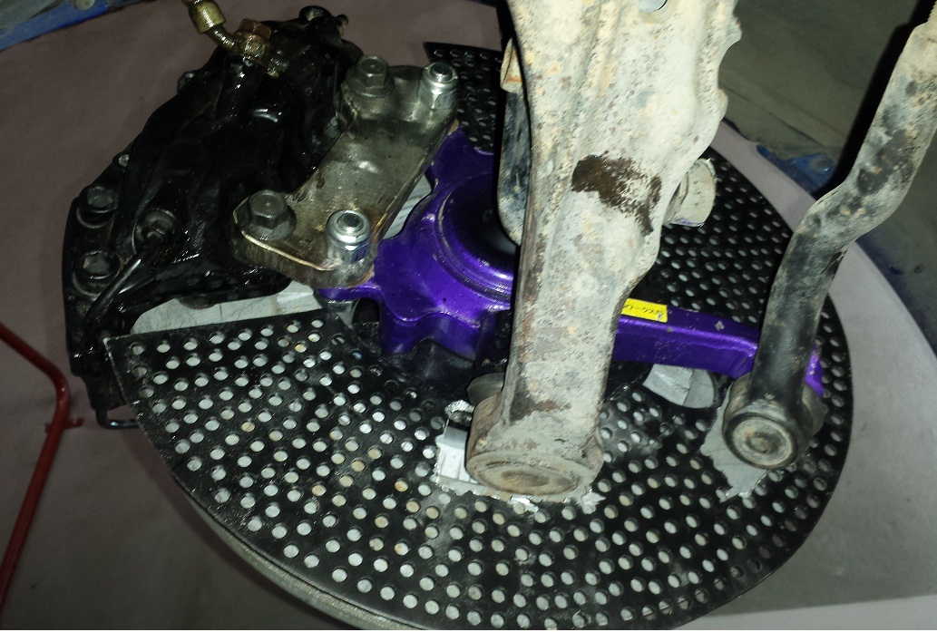

Пока немного не уверен не собрал ли я фигню. но по ощущениям вроде ниче так.
на брембо за 4000 баксов увы я не готов раскошелится. Исходил из того что попадалось.
В итоге: поставил тормозные диски 340мм с Ауди А8, передние суппорта 4х поршневые с БМВ Е38 + самодельные проставки + самодельная внутренная защита диска.
Весь комплект обошелся в 17 тысяч рублей. Тормозит отлично только педаль стала как то глубоко уходить. Надеюсь армированные шланги исправят это...
