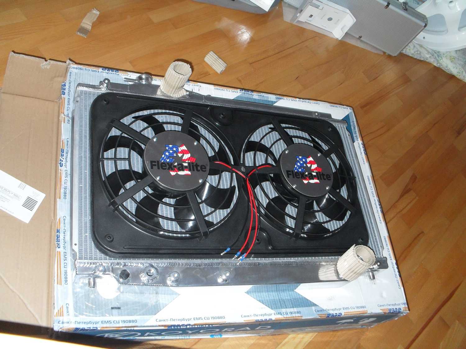

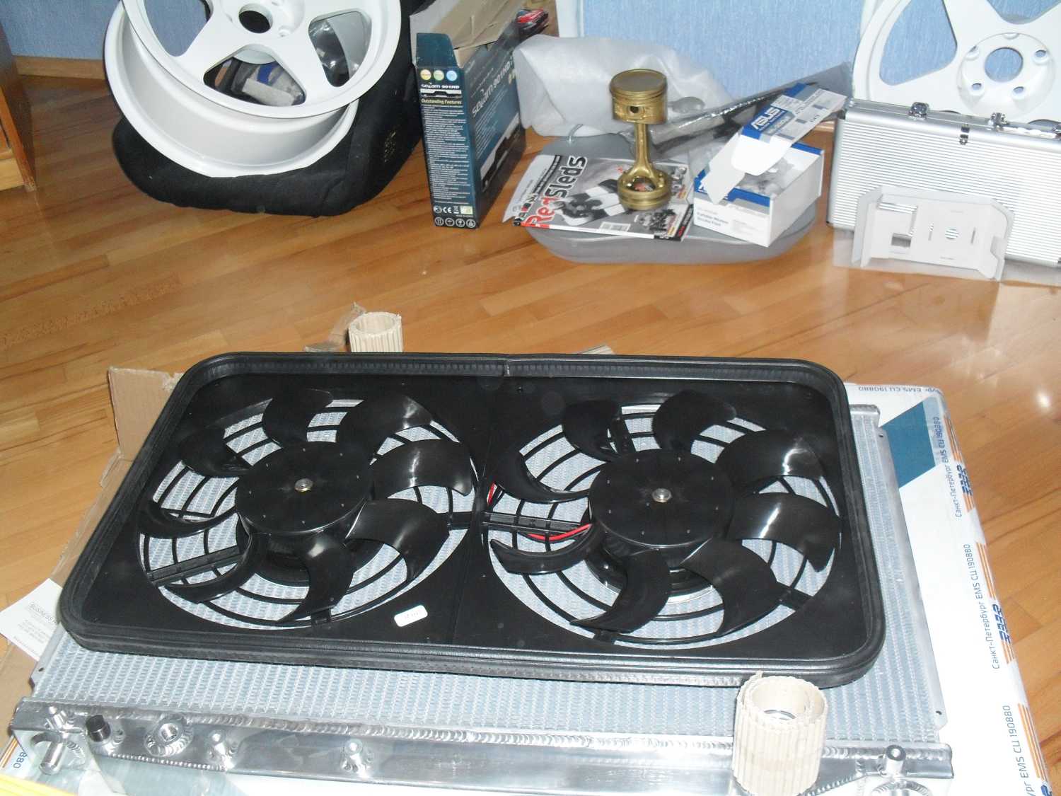

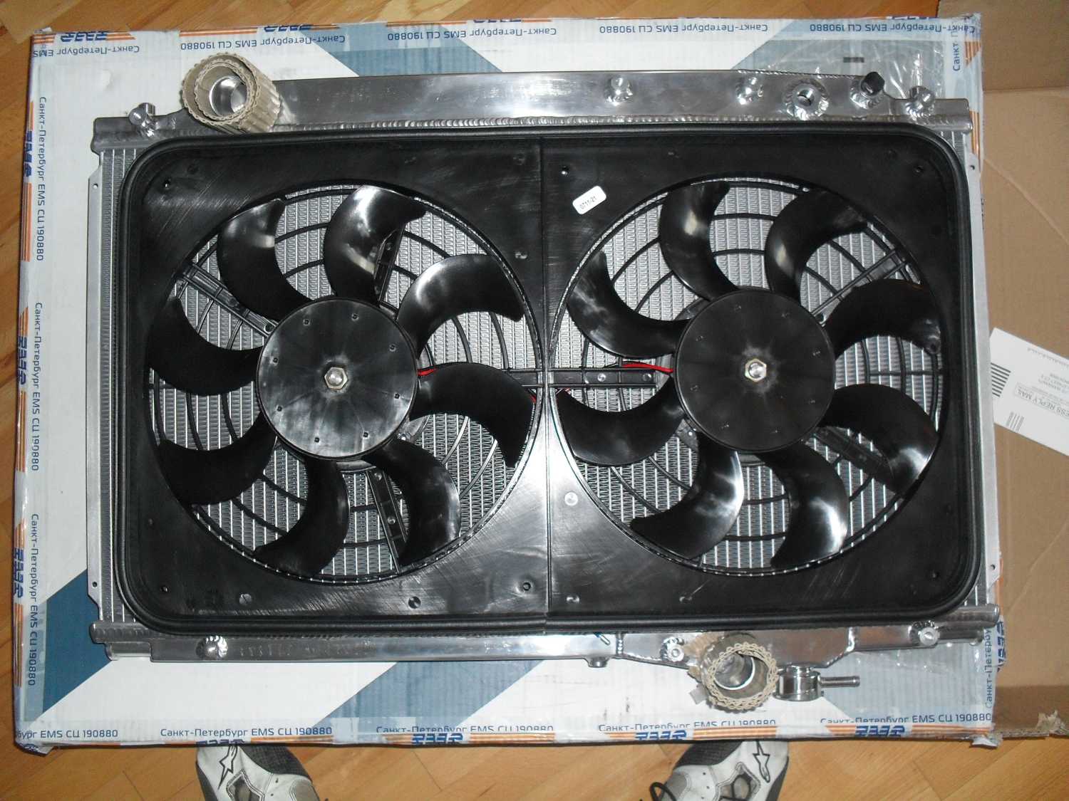

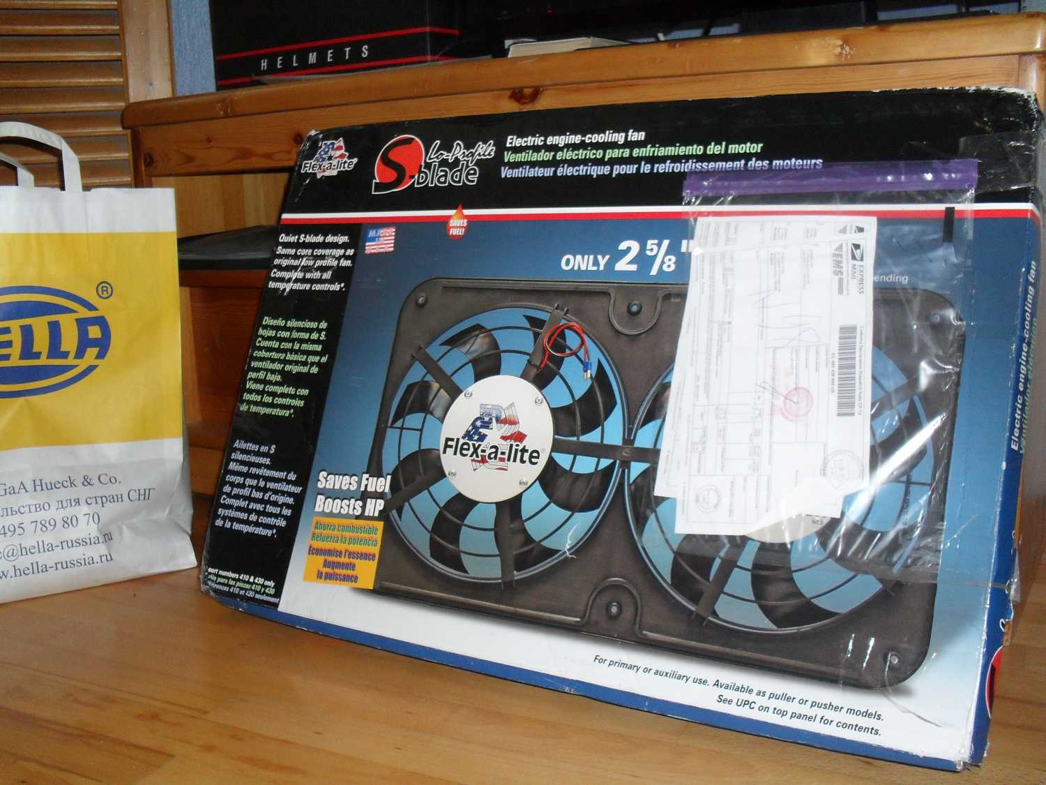

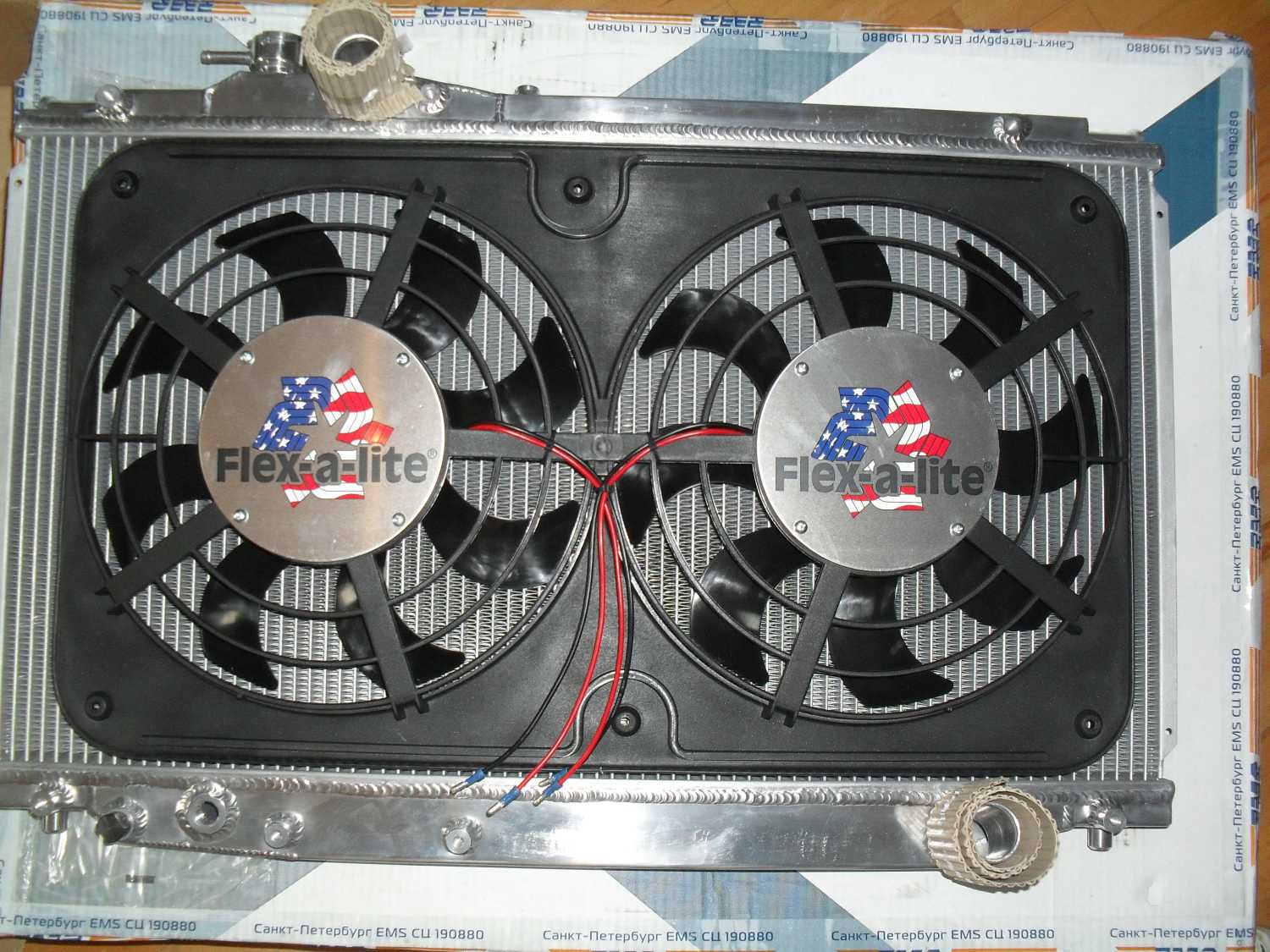

1) Flex-A-Lite 410 под уже купленный Koyo. Несмотря на то, что это самые большие вентиляторы в гамме Флексов, как-то площадь перекрытия радиатора меня не порадовала. Когда я подсчитывал предварительно я насчитал больший % перекрытия, но что-то я лажанулся и посчитал похоже площадь рамки smile.gif Реальная площадь перекрытия существенно меньше получается. Оба лезвия диаметром 12.125" - это где-то 30.80 см. Площадь круга у нас помнится пи-ар-квадрат, итого вентиляторы перекрывают 3.1416*15.40*15.40*2, т.е. где-то 1'490 кв. см.
В свою очередь размеры рабочей поверхности Koyo 73,9 х 40 см, т.е. площадь равна 2956 кв. см. Итого непосредственно вентиляторы перекрывают всего 50,4% рабочей поверхности радиатора. А когда я считал по рамке, у меня получилось перекрытие 88,8% рабочей поверхности)) Ну да ладно, ничего больше особенно я все равно в продаже не видел, да и cfm нормальный - 2500 smile.gif
На этих фото все вроде и не плохо...
А вот тут уже хуже =)

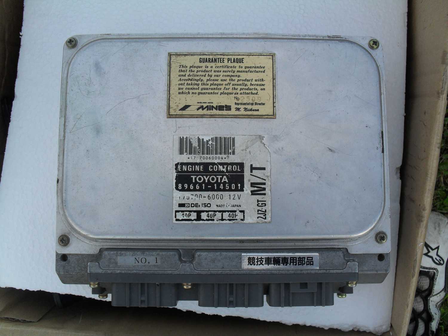

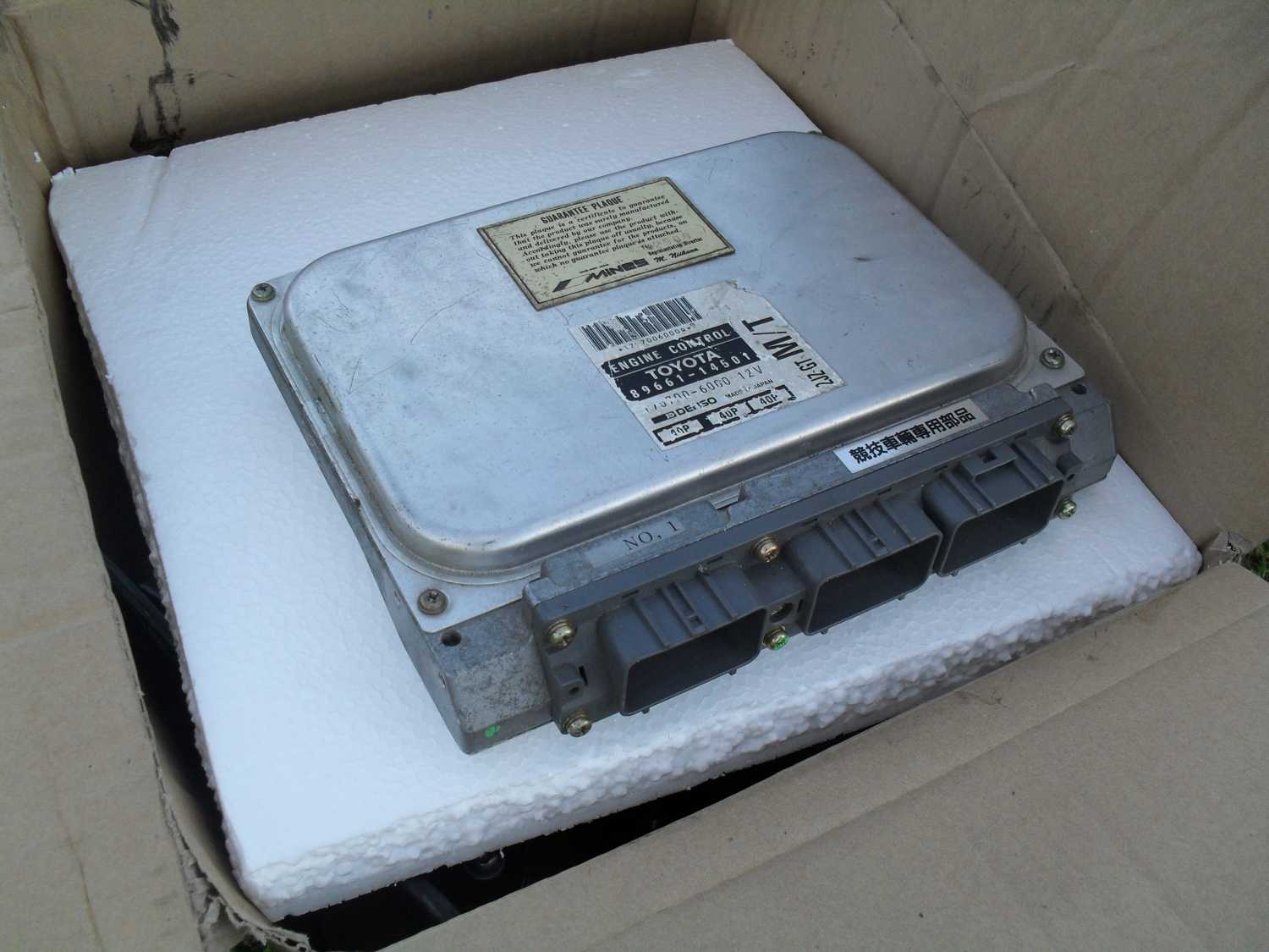

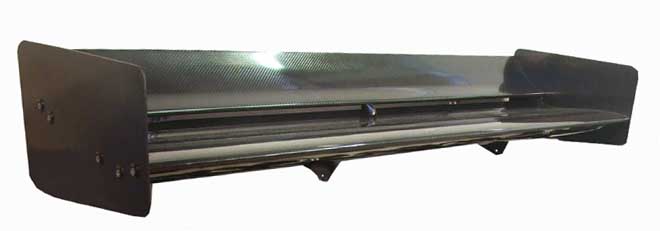

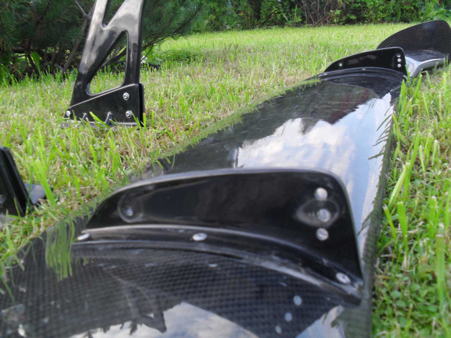

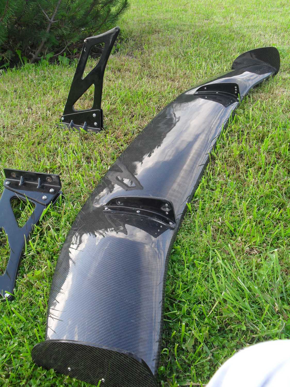

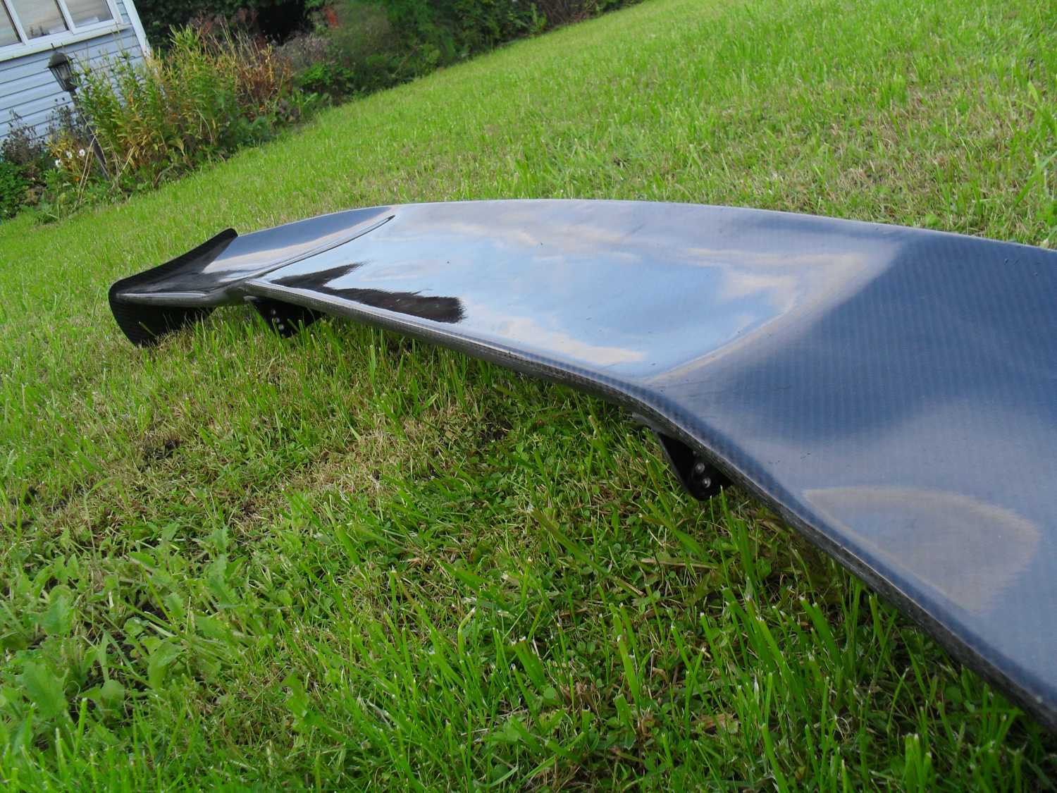

3) Крыло Sard 1710мм, купленное с Evo Кросса. Изначально я хотел вот это крыло...
1800мм, сухой карбон, сделано человеком, профессионально занимающемся аэродинамикой, автором многочисленных исследований на эту тему. Эх.... sorry.gif
...но разница в цене в сотку деревянных сказала мне покупать Sard, а разницу вбить в те же тормоза или еще куда-нибудь)) Хотя я все еще хочу крыло выше cool.gif
Соответственно три регулировки по углу атаки.
А вот что мне пока непонятно - как лучше приколхозить щиток Гурни к этому крылу smile.gif

Если не секрет где брал мозг бустапный Mines и ценник на него? Тоже хочу такой. Можно в личку.
Bakki™
сообщение 30.8.2011, 20:37
Сообщение #494
Пандо
Сообщений: 2 489
Регистрация: 29.12.2007
Пользователь №: 1 446
Авто:Underpowered :)
Удачи в поисках, я свой ждал полгода, успело аж три сделки сорваться smile.gif Забрал у Конфффеткина, но сомневаюсь что у него есть еще парочка припрятанных))) Можешь спросить у Сода, может он надумал продавать свой.

дваCURRENовода,привет. Это не секрет, покупал как и многое другое у Жени Траволты. Вот ссылка на них в его магазине, хотя она и так висит в партнерах клуба smile.gif
200mph
По срокам - я был ну очень сильно удивлен, но деньги я перевел 16/08/2011, а 27/08/2011 по возвращению из Москау меня уже ждало извещение. Ехало все EMS'ом. Если бы каждый раз такие сроки... friends.gif
