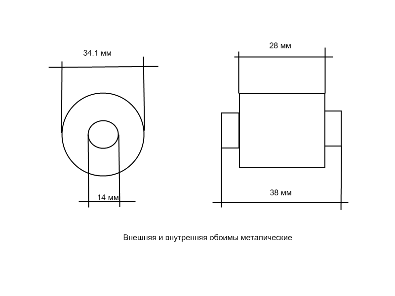

Вот кстати размеры сайлентблоков заднего кулака (может кому пригодятся):
"Mens asana in corpore sano"

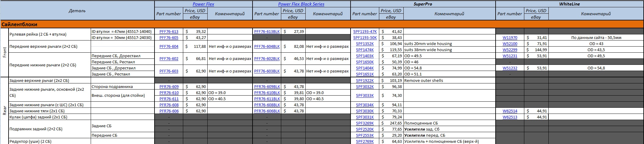

Сделал сводную таблицу по полиуретану PowerFlex, SuperPro и WhiteLine
Ексель файл в аттаче
Прикрепленные файлы
Прикрепленный файл  Полиуретан_Supra_JZA80.rar ( 13,66 килобайт ) Кол-во скачиваний: 272

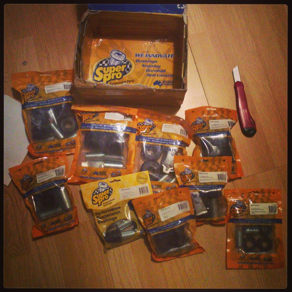

Вот так выглядит комплектт Super Pro на Супру
