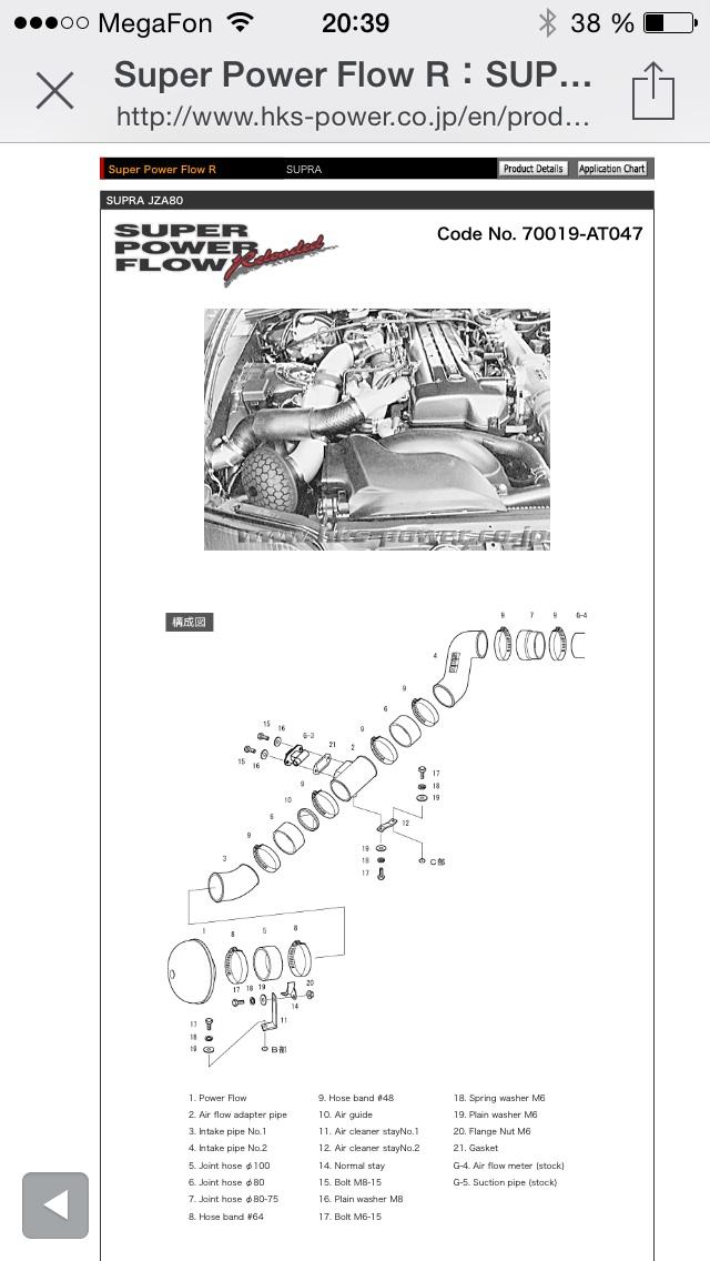

Самое главное это оригинал, hks помоему..
Только не хватает первой части... Он из трех частей состоит.)

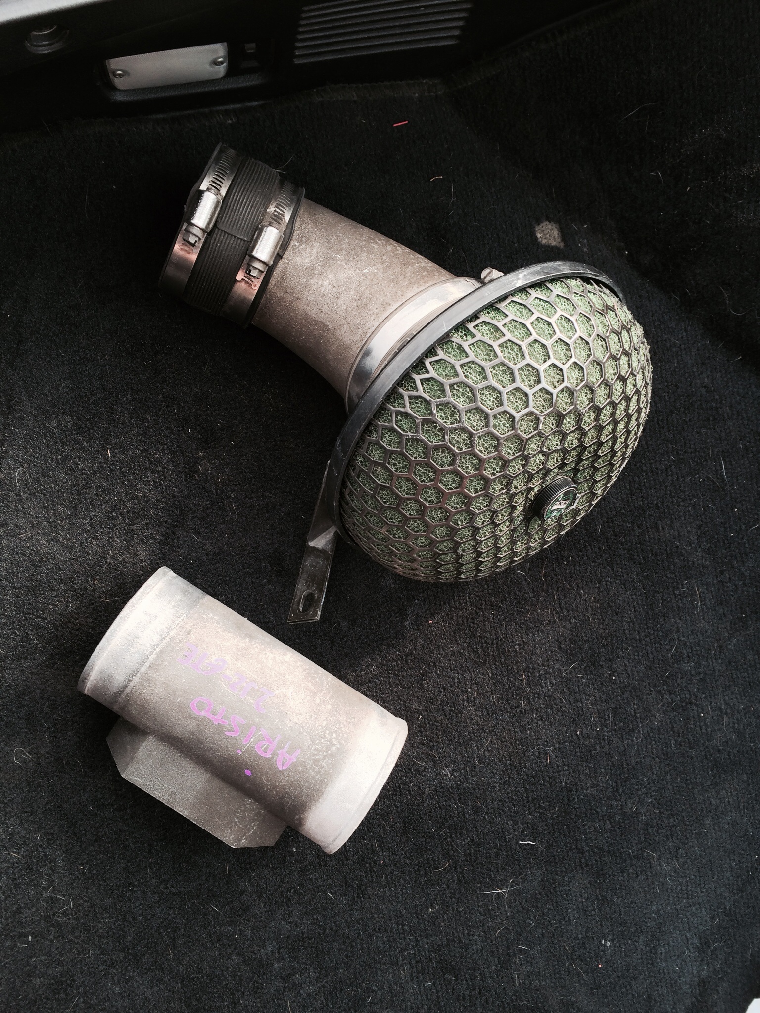

Пришел впуск hks!)
Только фильтр этот на помойку, а вместо него заказать k"n...

Ну вот и проставка =) давай потом фотки, видео как поставишь )

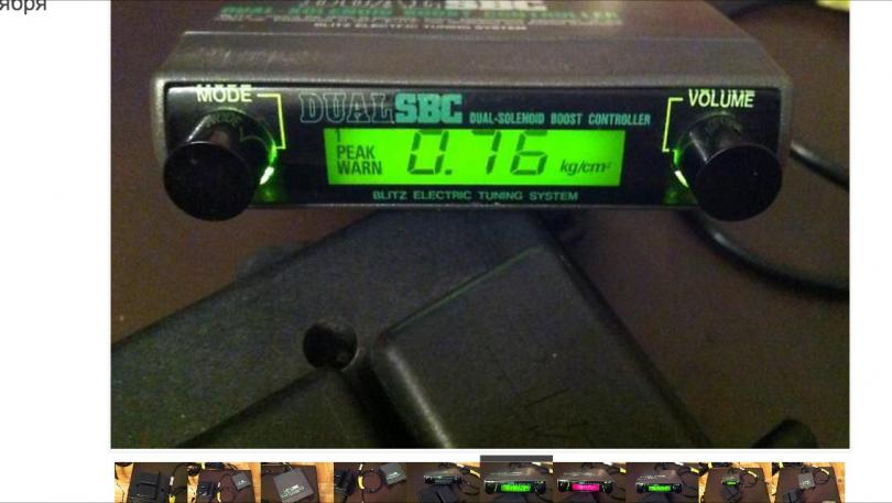

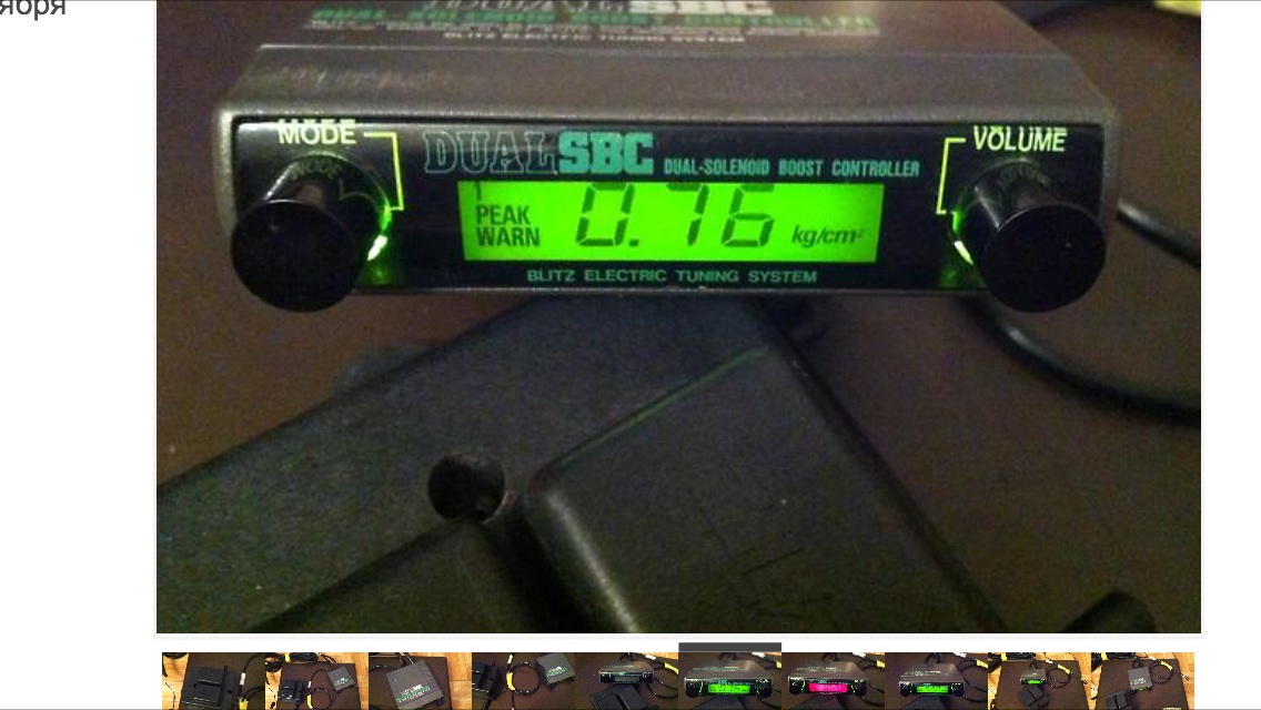

Парни, подскажите какие бустконтроллеры ставят на наш двигатель?)
Вот такой норм?)

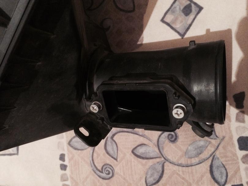

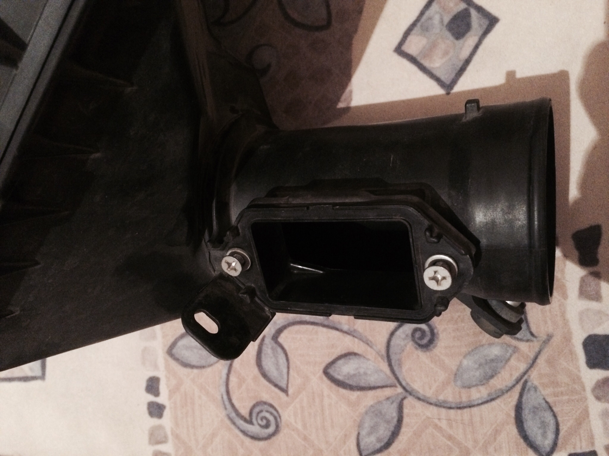

Скажите а прокладки специальной под maf, не существует?
В экзисте глянул, нет на схеме..

Резиновая должна быть.

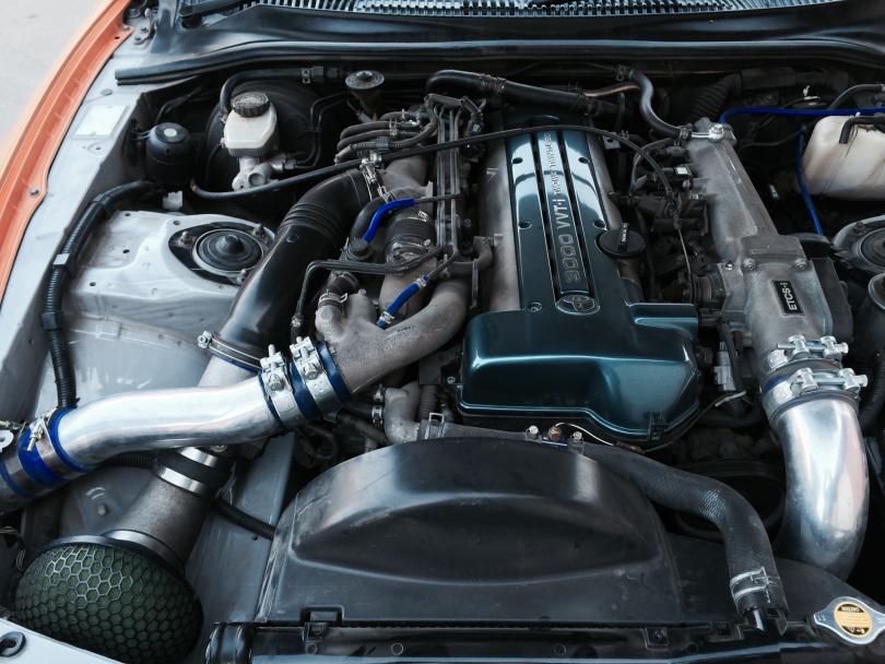

Поставил новый впуск. Ищу новый фильтр!!!
Главное чтобы он не был сильно длинным, а то в фару упрется.

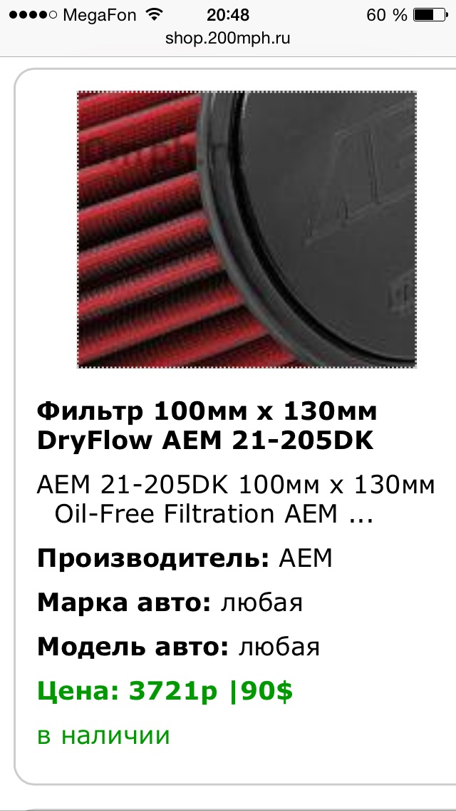

Вот этот AEM, подходит по параметрам.
Я так понимаю посадочный диаметр 100, длина 130?
Нужен короткий, конусный, но для диаметра 100мм.
Вот этот выбрал.

На наши двигателя проблемно ставить буст-контроллер из-за невозможности управлять первой турбой! Крутить вторую будешь!

Не пойму, почему нельзя поставить один буст контроллер, на вторую турбину, первая осталась бы в стоке..
У нас на форуме пишут, что нужно два бустконтроллера.

Да можно поставить! Просто рулить одной турбой не по феншую))

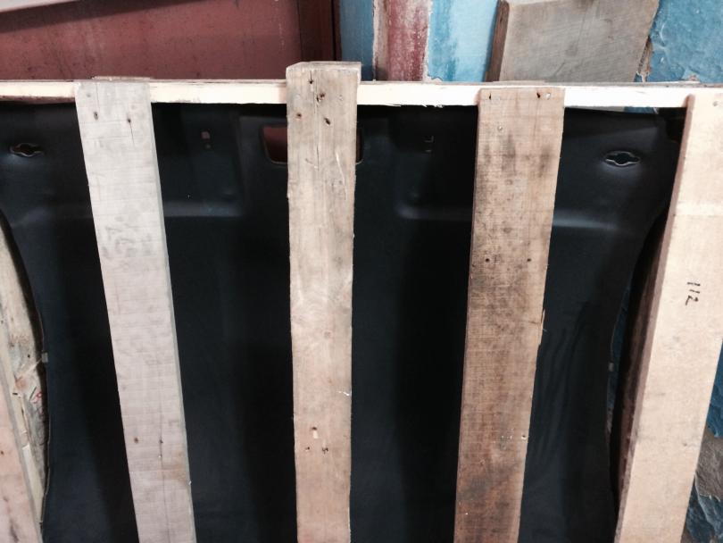

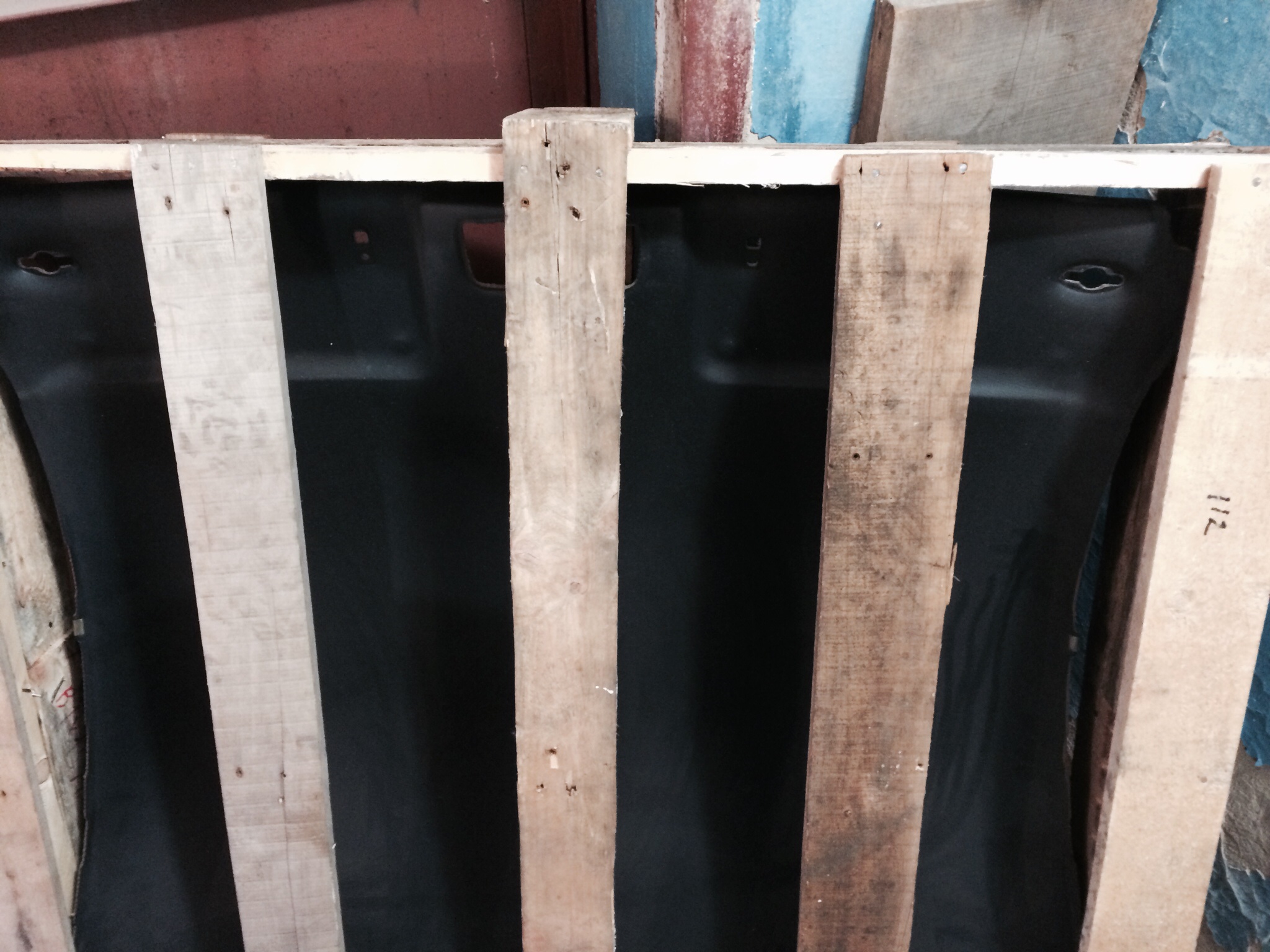

Ура!!! smile.gif Наконец, приехал черный потолок, с Ачинска.
Все переживал его состояние. В итоге покрытие в идеальным состоянии, как буд-то с новой машины сняли.
Теперь мне не будет раздражать серый потолок да еще и с дефектами от сигарет прошлого владельца..

Andrey_22 Спасибо.
Теперь осталось как-то аккуратно его заменить. А это я так понимаю, нужно снимать диван, боковые накладки салона, где окна..

Я вот каждый раз радуюсь, что в 95-м потолок был уже черный, хотя Супра дорестайл. Не представляю как ездить с серым!
Поздравляю отличное приобретение!!!
Поставить не проблема пол часа времени в гараже!

Артемий, у Юры спроси, он себе менял, вроде все просто.
сообщение 31.10.2014, 16:12
Сообщение #758
диван надо, надо снимать все боковые обшивки, если не хочешь потолок поломать. на в принципе там дел часа на 3-4

У боковых накладок где форточки , есть какие нибудь хитрые клипсы, или какие-то нюансы по снятию?

нюансов нет, все легко снимается, козырьки только открути) облицовки боковые выдергиваются(клипсы), облицовки задних/дверных стоек откручиваются/ослабляются.
Обшивка наикрутейшая,правильный выбор)
