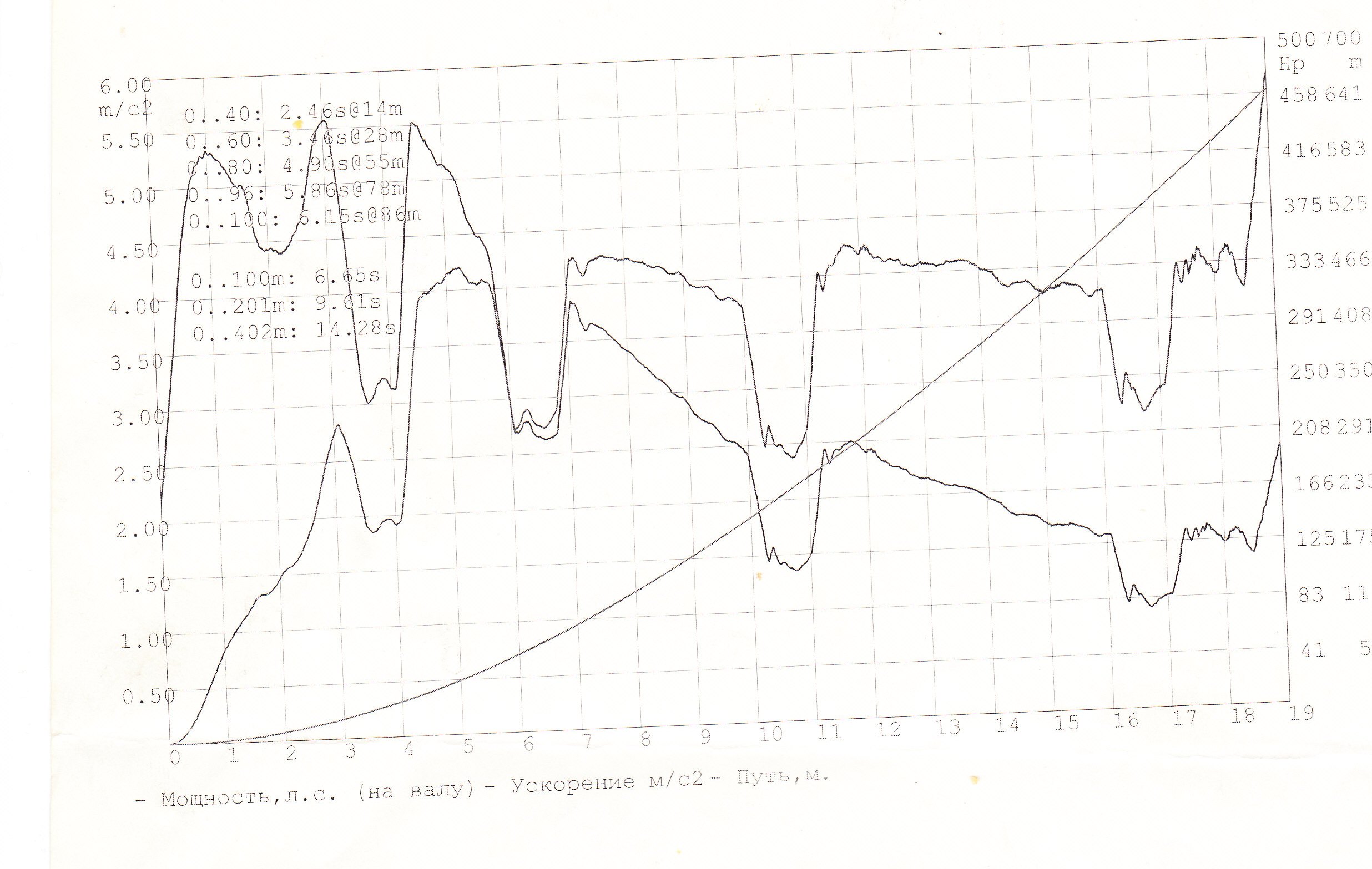

koliywrx
сообщение 11.3.2010, 9:25
Сообщений: 650
Регистрация: 22.10.2009
Из: Петропавловск-Камчатский
Пользователь №: 3 939
Авто:Supra 2JZ-GTE 6MT
У меня вот что дает. 95 бенз 1.3кг буста.

стенд есть а настройщиков нет.
Кстати фаир фокс что ты думаешь о "качетве" смеси когда мы устанавливаем более производительные форсунки вместо стока, т.е. форсы "ссут" больше а расстояние до камеры сгорания не увеличиваем.
сообщение 11.3.2010, 9:34
это с колес или маховика?
koliywrx
сообщение 11.3.2010, 9:40
Сообщений: 650
FView, На валу.
Люди у нас есть которые что та могут, но все ровно не то.
а не маловат момент для 1.3? в стоке 440 пиковые
koliywrx
сообщение 11.3.2010, 9:45
Сообщений: 650
FView, Не знаю, вот что имеем.
